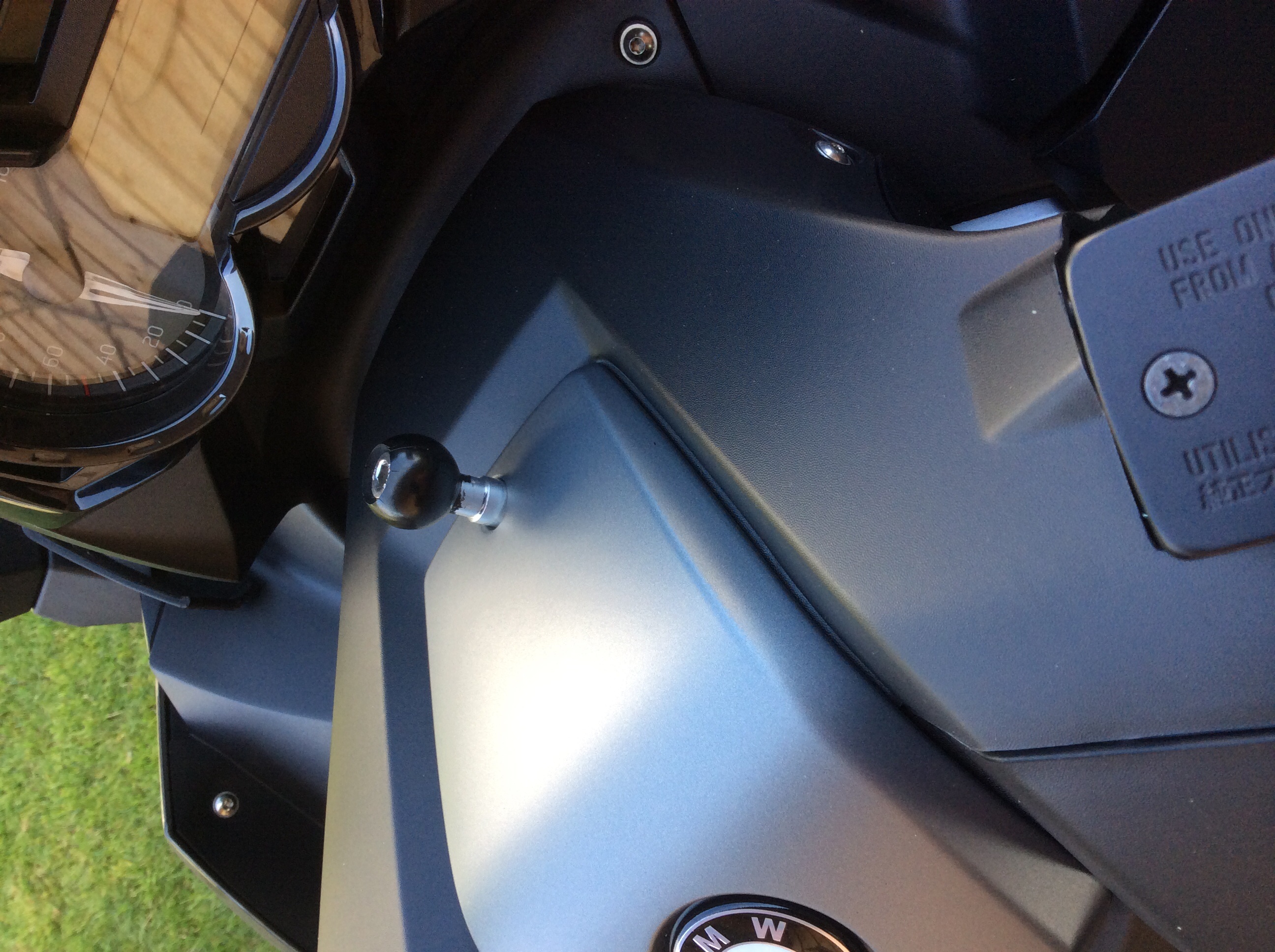

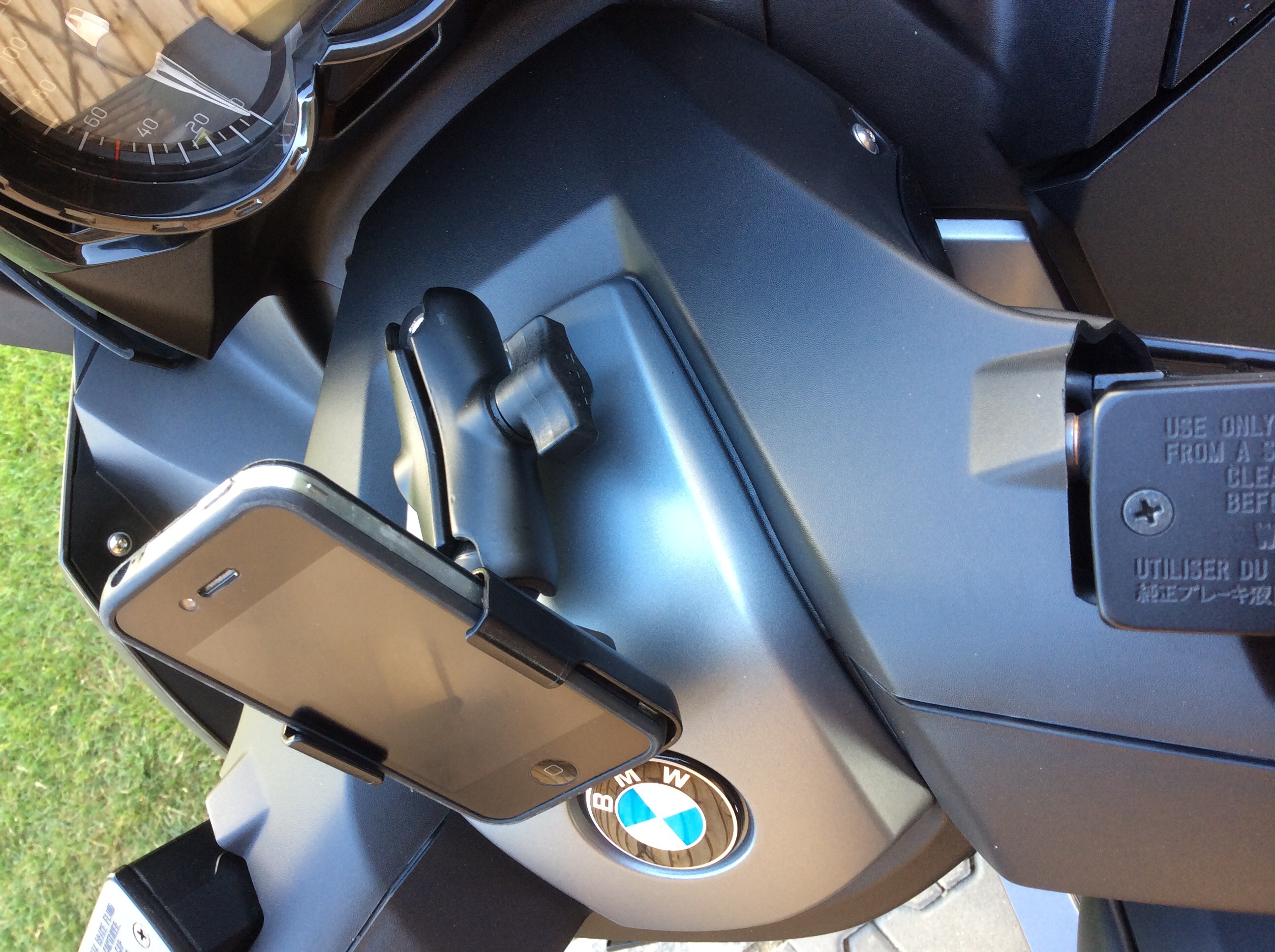

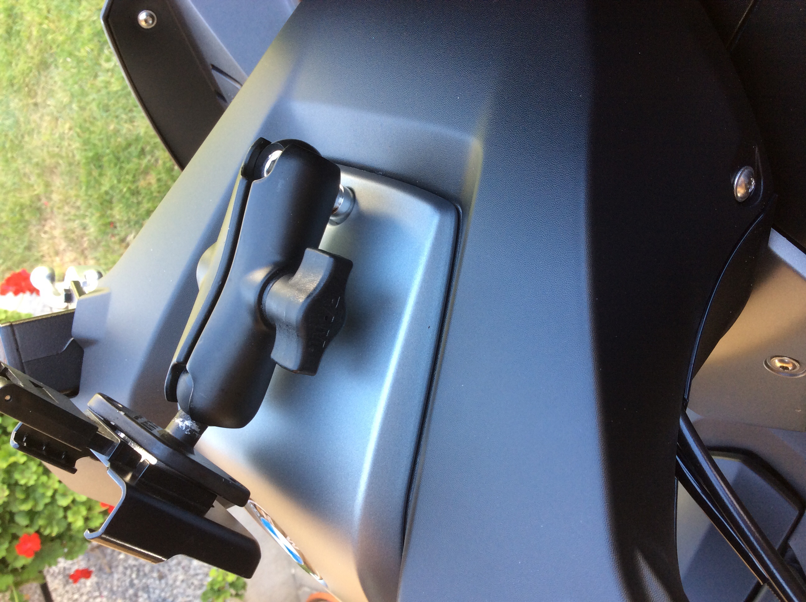

Oder so (z. B. für mein iPhone) !
.... auch nix bohren oder verändern am Original
Kugel und Klemmhalter von RAM

Re: Navi- oder Handyhalterung: pragmatische und günstige Lös
bei der Befestigung am Bremsflüßigkeitsbehälter hätte ich Bedenken wegen Vibrationsrissen (je nach Navigewicht)

Im gefrästen Aluminium? Weil mit Nylonspacern zwischen Deckel und Kugelgrundplatte einfach längere Schrauben eingesetzt sind? Da ist kein bisschen Zug an anderer Stelle als vorher.carlo93 hat geschrieben:bei der Befestigung am Bremsflüßigkeitsbehälter hätte ich Bedenken wegen Vibrationsrissen (je nach Navigewicht)

@Scootergerd: das gefällt auch! Welche RAM-Artikelnummer ist das?

hallo sccoter Gerd ich finde du hast die beste Lösung gefunden.
Um die Frage zu wiederholen welche RAM Nummer ist das den genau .
Vielen Dank für deine Mühe.

im gefrästen Aluminium? Weil mit Nylonspacern zwischen Deckel und Kugelgrundplatte einfach längere Schrauben eingesetzt sind? Da ist kein bisschen Zug an anderer Stelle als vorher.
abwarten, es kommt doch das Gewicht des Navis dazu (TomTom und Garmin sind ganz schön schwer). Der Behälter ist für diese Zusatzbelastung sicher nicht ausgelegt. Außerdem was sagt der TÜV dazu? Veränderung an der Bremsanlage?

Ich glaube du müsstest das mal sehen und anfassen. Denn das was du schreibst passt so garnicht zu dem wie solide es sich in Wirklichkeit anfühlt. Aber davon abgesehen finde ich die Variante von Scootergerd auch am besten und würde es wenn ich mich nochmal neu entscheiden müsste dann vermutlich auch so wie er lösen...carlo93 hat geschrieben:abwarten, es kommt doch das Gewicht des Navis dazu (TomTom und Garmin sind ganz schön schwer). Der Behälter ist für diese Zusatzbelastung sicher nicht ausgelegt. Außerdem was sagt der TÜV dazu? Veränderung an der Bremsanlage?

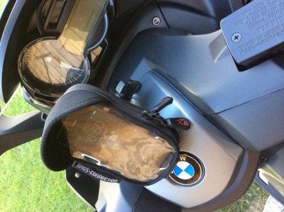

Wobei auch Gerds und meine Lösung die Schraubpunkte über Gebühr belasten. Hier nur mit den harmloseren Folgen von Verkleidungsbrüchen. Bei Gerds Lösung kommt noch die Kraft des langen Hebelarms zum Gewicht von Halter und Phone dazu.
Wenn ich nicht so selten mit Navi fahren würde, hätte ich die beiden Schrauben an der Cockpitseite auch nicht genommen.
(Finde diese Lösungen (inkl. die am Bremsflüssigkeitsbehälter) immernoch besser als diesen klobigen originalen Halter auf zerbohrter Lenkerverkleidung.)

mit fühlen und glauben hat das ganze gar nichts zu tun. Ich will hier nicht besserwisserisch sein oder einen Streit vom Zaun brechen. Am einfachsten wäre es, kurz beim TÜV oder bei der Dekra mit montiertem Navi vorbeifahren und fragen was die dazu meinen.

Hallo,svenregensburg hat geschrieben:hallo sccoter Gerd ich finde du hast die beste Lösung gefunden.
LG sven

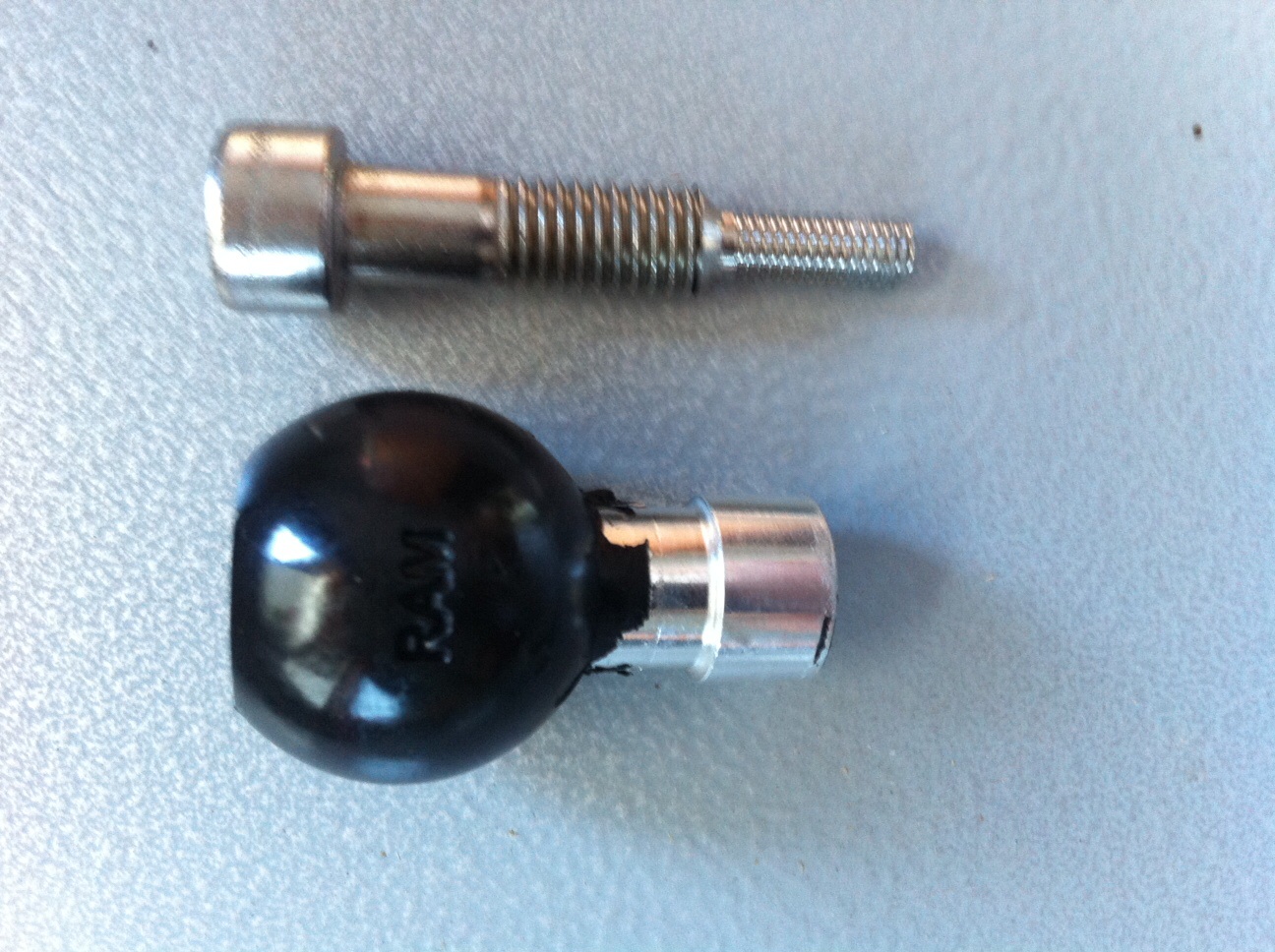

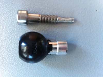

RAM-Nr. ist mir nicht bekannt da ich das Teil aus der Bucht bestellt habe.
Zur Schraube: Ich habe eine Edelstahlschraube M8x40 verwendet und vorne 15mm M5 geschnitten.
Somit passt das in das Originalgewinde an der Abdeckung.
Gruß Gerd

Hy,Romiman hat geschrieben:Wobei auch Gerds und meine Lösung die Schraubpunkte über Gebühr belasten. Hier nur mit den harmloseren Folgen von Verkleidungsbrüchen. Bei Gerds Lösung kommt noch die Kraft des langen Hebelarms zum Gewicht von Halter und Phone dazu.
ich habe schon einige tausend Kilometer mit iPhone-Navi gefahren und ist nix gebrochen od. gerissen
Leichte Fibrationen sind vorhanden aber nicht störend.
Lesbarkeit ist ok, bei mir nicht prio da ich die Ansage per BT im Helm habe.
