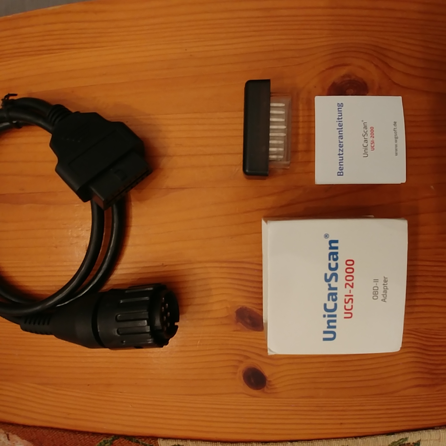

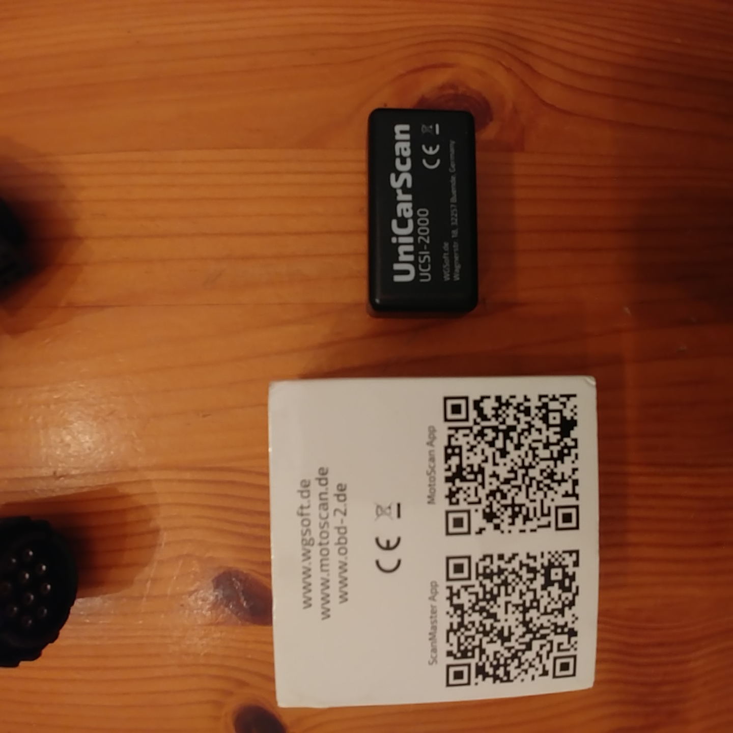

Hallo Peter,
ich habe so einen beschriebenen OBD2-Stecker + ein Adapterkabel übrig und konnte damit die im vorigen Artikel beschriebenen Dinge bei meinem C 650 GT erledigen. In meiner HandyApp/ Motoscan lässt sich auch den K17 (C evolution) aufrufen. Sollte somit auch bei dir funktionieren.
Bei Interesse bitte "Private Nachricht" an mich.
