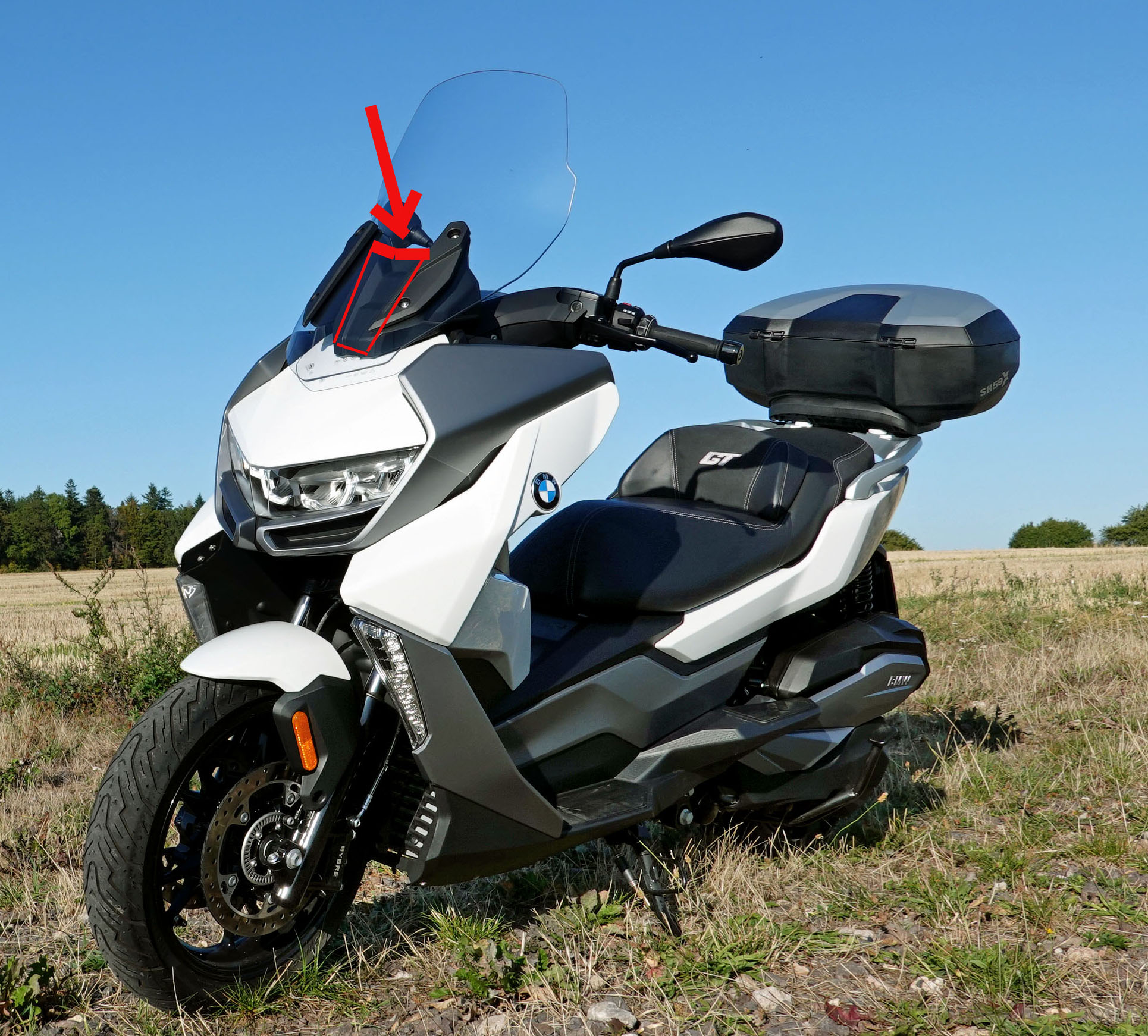

Ich hab´einen schmalen Streifen Filz an das obere Ende der Abdeckung geklebt, die unter dem Rahmen des TFT endet.
Seitdem ist Ruhe. :)
Ob die Vibrationen wirklich von dort kommen, kann man leicht überprüfen: einfach während der Fahrt (und wenn´s klappert ;) ) von oben auf die Abdeckung (im Bild rot markiert) drücken.
