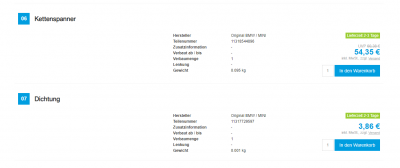

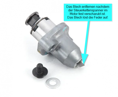

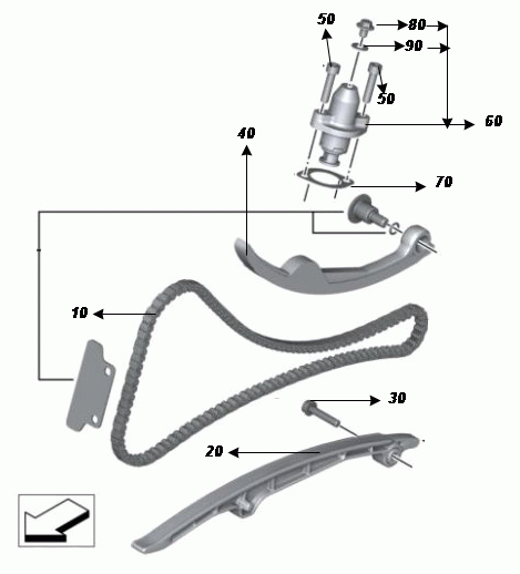

Hallo zusammen, ich hole das Thema nochmal hoch. Da ich mir auch einen C650 Sport kaufen möchte, ist dieses Thema natürlich nicht zu vernachlässigen...Dolderbaron hat geschrieben: ↑So 6. Jan 2019, 21:43Das müsste man BMW fragen, aber ob man hier eine Antwort erhält ist mir aber fraglich.C600Hansi hat geschrieben:Ja genau, den Artikel hatte ich auch schon gelesen. Die TA wurde an meinem auch schon durchgeführt. Nur wurde der gesamte Steuertrieb nochmals überarbeitet. Die Kettenführung (Nr. 9) hat jetzt einen Überspringschutz und der Kettenspanner ist hydraulisch. Im Zuge der Nachrüstung soll laut ETK aber auch die Kettenführung (Nr. 9) und bei deren Austausch auch die Steuerkette mit ersetzt werden. Der Grund hierfür wäre interessant!
Ich weiss von einen BMW Kollegen der alles selber umgebaut hat und laut Aussage meines BMW Mechaniker soll der ganze Umbau auf 2019 ca. 500€ kosten.

Warum die Kette getauscht werden soll, ich sehe hier vielleicht auch nur eine Vorsichtsmaßnahme Massnahme Seitens BMW.

Wenn ich das richtig verstanden habe, ist an 2019 nochmal was verändert worden an dem Kettenspanner das heißt dann logischerweise, dass die Baujahre vorher, immer noch ein Risiko sein können.
