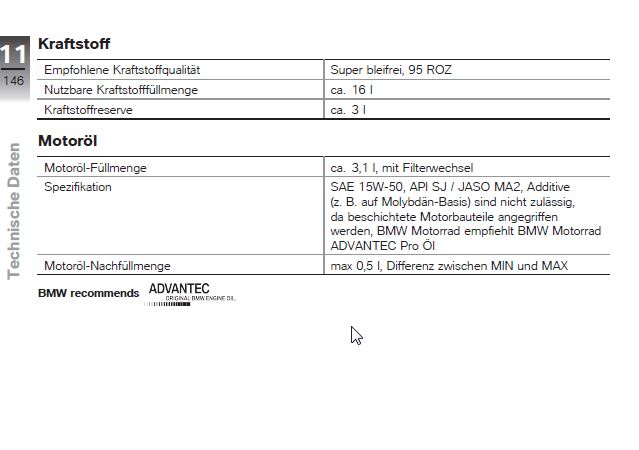

- Beiträge: 1797
Re: welches ÖL im C600 Sport
ca. 3,1 l, mit Filterwechsel
Spezifikation SAE 15W-50, API SJ / JASO MA2, Additive (z. B. auf Molybdän-Basis) sind nicht zulässig, da beschichtete Motorbauteile angegriffen werden, BMW Motorrad empfiehlt BMW Motorrad ADVANTEC Öl
Das sagt die BA des 650 GT.

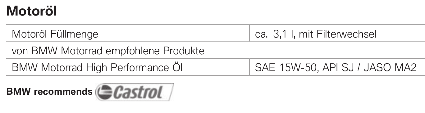

- Beiträge: 136
- Postleitzahl: 01099
Alle (modernen) Motorenöle enthalten Additive, auch Molybdän. In meiner Betriebsanleitung kommt das Wort "Molybdän" nicht vor, woher hast Du die Weisheit, Benno?
Fast alle Motorradöle enthalten Molybdän, zum Bsp. von Castrol das Grand Prix S, das Power 1 4T und das Power 1 Racing. Bei diesen dreien 43...46 mg/kg.
Und meine BA empfiehlt Öle von Castrol.
- Beiträge: 1797
Aus der Bedienungsanleitung, die es als PDF zum Download gibt:... woher hast Du die Weisheit, Benno?
- Beiträge: 136
...ja, mein "Schnipsel" ist natürlich auch aus dem Download-PDF.
Interessant, da hat sich nicht bloß die BA geändert, sondern auch die Additiv- Verträglichkeit des Motors...?!
