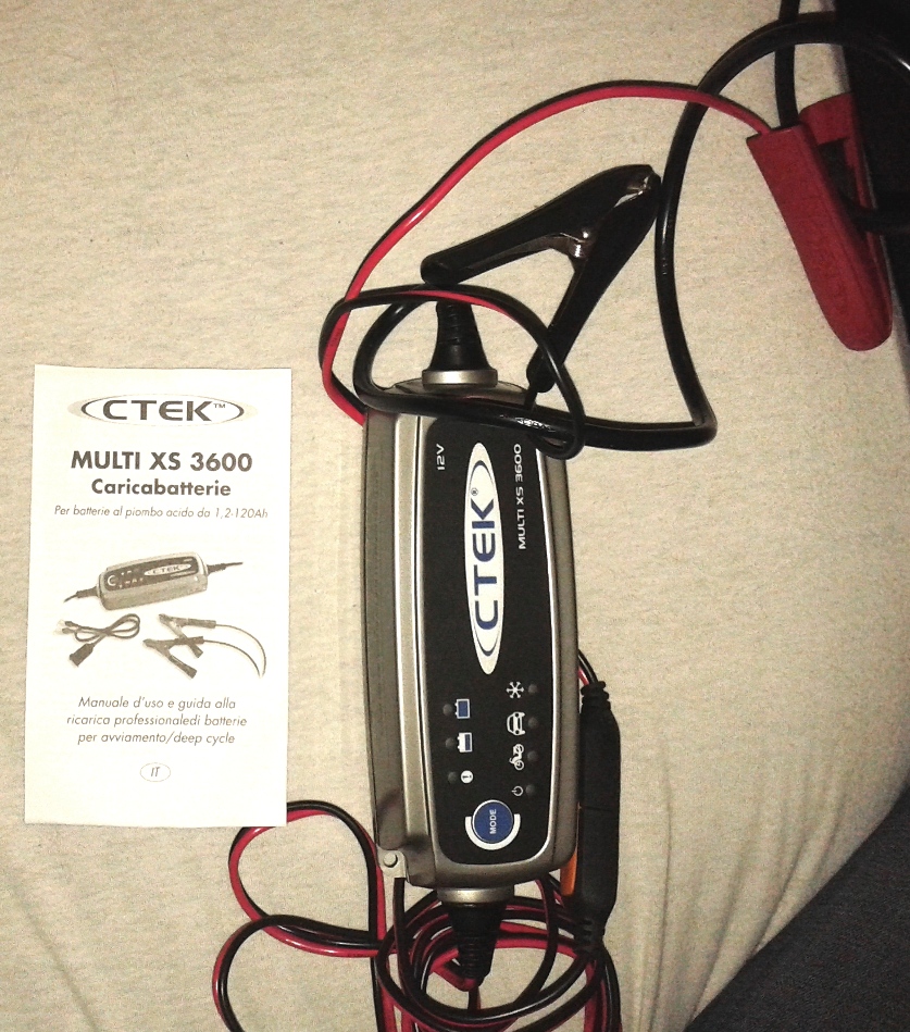

Ich hab das "kleine" CTek (hat nicht die aufwendige Ladekurvenanzeige und einen geringeren maximalen Ladestrom.)
Einen Stecker für die 12V-Steckdose des BMW hat es natürlich nicht, nur ein paar Schraubklemmen (für Daueranschluß) und die Zangen.

Mein CTek ist das "XS 3600"
