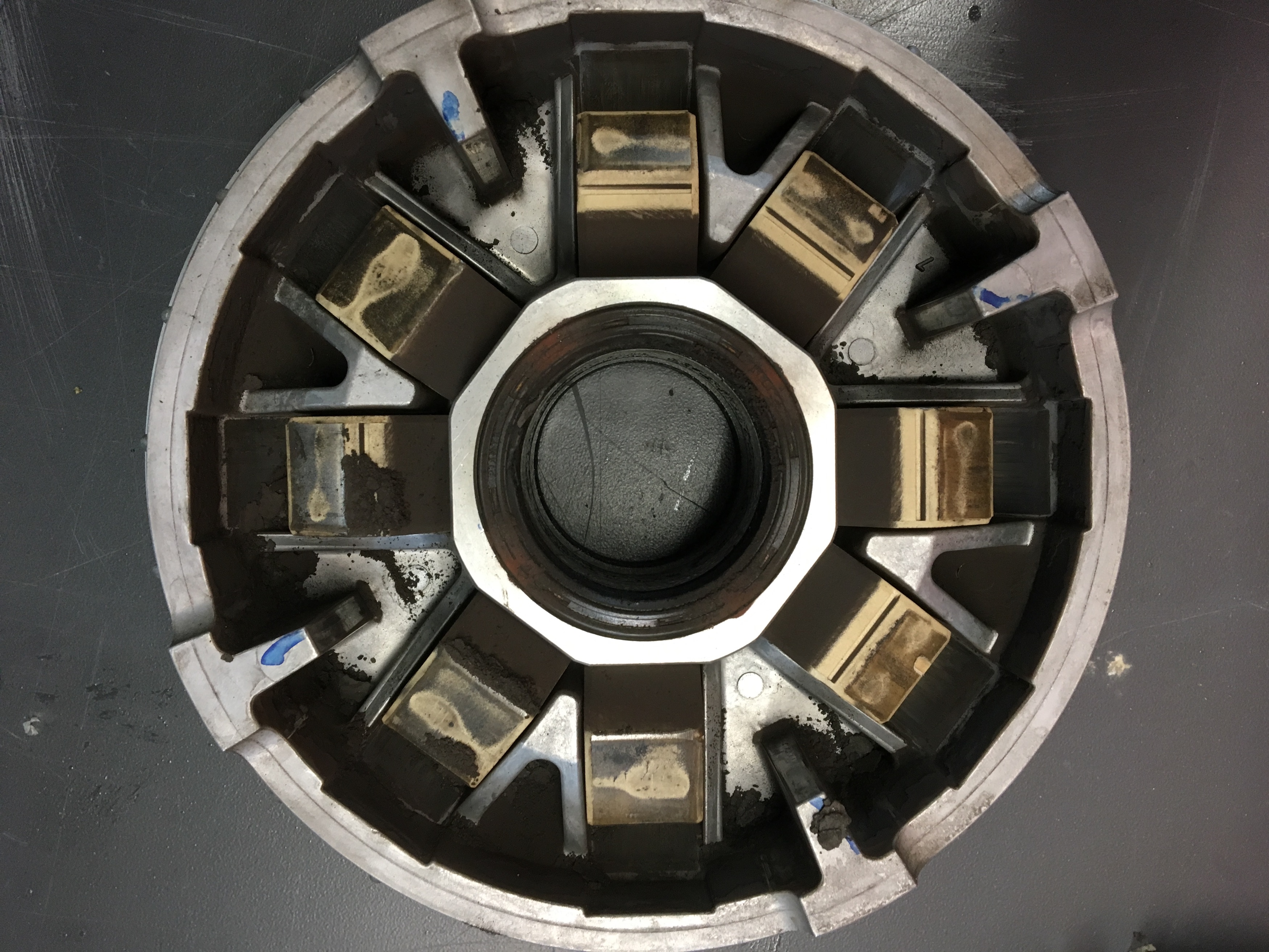

Ok, hab ich direkt bestellt.
Aber ich kann mir nicht vorstellen, wie davon das leistungsloch zustande kommt...

Das kann ich Dir auch nicht sagen, aber ich hatte das gleiche Problem.realdealchekka hat geschrieben:Ok, hab ich direkt bestellt.
Laut Dirk von Dr. Pulley passen die originalen nicht so top.
Die kosten ja nicht viel.
Dolderbaron
Noch ein Bild wie es bei mir aus gesehen hat.
K1600 Bagger und BMW C 650 GT fahren ist die pure Lust am Leben und die schönste Nebensache.

Hallo Dolderbaron,
vielen Dank nochmal für deine Hilfe.
Habe die Pulley Gleitstücke eingebaut (deutlich strammer als die originalen) und die Rollen nochmal korrigiert und penibel darauf geachtet, dass Sie beim Einbau nicht verrutschen.
Gestern bei -6 Grad Probefahrt und Sie läuft 100%ig.
Wirklich klasse.
Besten Dank!

Hallo Patrickrealdealchekka hat geschrieben:Hallo Dolderbaron,
Wirklich klasse.
Besten Dank!
Patrick
Schön das ich Dir helfen konnte, dafür ist das Forum ja auch da.
Gibt nochmal ein Fahrbericht bei schönen Wetter ab.
