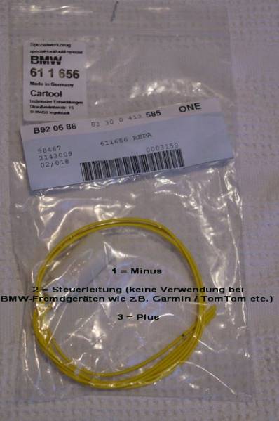

Genau der. Der stellt dir drei Anschlüsse mit offenen Kabelenden zur Verfügung:
1: Masse
2: Tachosignal
3: Zündungsplus
und daran schließt du dein TomTom an. Passt an jede neuere BMW.
1: Masse
2: Tachosignal
3: Zündungsplus

Re: Wie bekommt man die Lenkkopf-Verkleidung ab?
Habe diesen hier gefunden.
Am TomTom-Kabel sind 2 Enden frei, also dieses ist 2 Adrig.
Und so sieht der von BMW aus:
