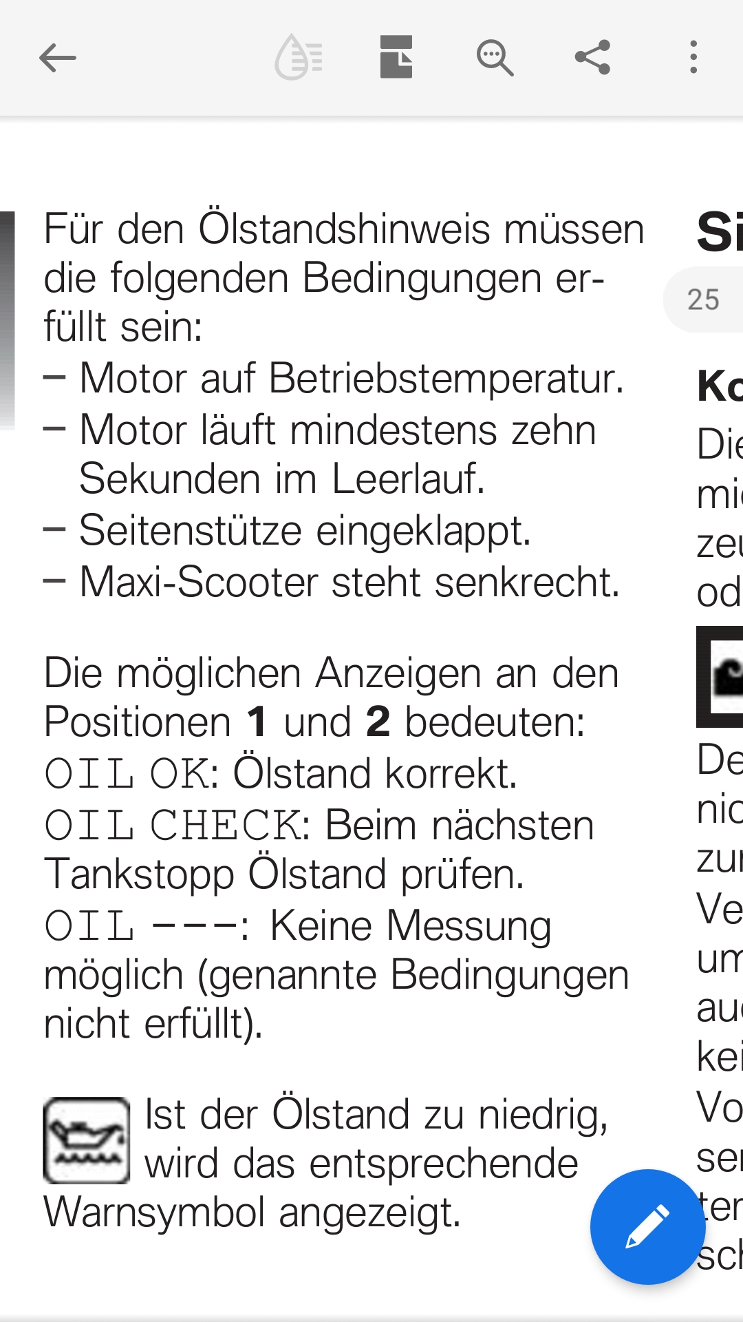

Beitrag von Benno » Di 30. Jun 2020, 21:30
Genau befolgt?

Beitrag von MondBier » Mi 1. Jul 2020, 11:07
Das habe ich auch so gelesen...

Hi Benno..genauso gemacht..in der Anzeige kommt immer Oil--- werde mal ein Schlückchen nachfüllen obwohl meiner Meinung nach genug drinnen ist.Werde dann berichten..

Hallo Harry,
wenn du die Info Oil ...-... bekommst, heißt das nur, dass keine interpretierbaren Daten vorliegen. Also keinesfalls einfach Öl nachschütten. Die Kriterien für diese Option sind:
- Motor betriebswarm
- Fahrzeugstillstand
Ich musste mich auch daran gewöhnen, dass der Motor wirklich BETRIEBSWARM sein muss, bevor ein Messergebnis vorliegt.
Probier es einfach nochmals nach einer echten Fahrt. Wenn dann immer noch keine Daten angezeigt werden, ab zum Händler
Viel Spaß beim Fahren

Hi..heute hat die Anzeige funktioniert..Oil Ok..was habe ich anders gemacht als sonst? Habe den Motor weiterlaufen gelassen cofus wer kommt schon drauf daß der Motor weiterlaufen muß..das Ganze 3 mal wiederholt, Motor angemacht..Anzeige zeigt Oil --- nach wenigen Sekunden zeigt die Anzeige Oil O.k. Also war mein Problem gar kein richtiges Problem sondern nur ein Fehler meinerseits arg na ja ist ja auch egal Hauptsache ist es funktioniert.
