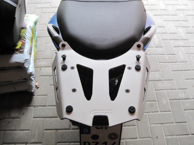

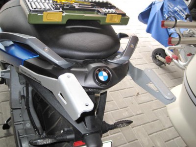

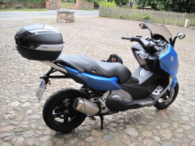

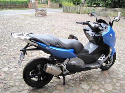

so, habe jetzt das Givi Topcase mit dem Givi Gepäckträger montiert. Der Anbau ging sehr schnell, in ca. 15min war alles erledigt. Die seitlichen Ausleger werden an vorhandenen Schraubpunkten seitlich unten befestigt, dazu muß eine kleine Abdeckung zur Seite geklappt werden. Die Grundplatte wird mit zwei Schrauben an den Haltegriffen befestigt, dazu müßen die Blindstopfenn entfernt werden. Zum Schluß wird die Grundplatte und die Ausleger mit 4 Schrauben verbunden und fertig. Ging alles wirklich sehr schnell, was zu beachten wäre, die Schrauben nicht gleich ganz fest anziehen, erst alles nur ansetzen und wenn alle Schrauben an ihrem Platz sind festziehen.

- Ausleger re.-li., je 1. Schraube
- Alu-Grundplatte, je 1.Schraube li.-re. an die Haltegriffe, und 2. li.-re. an die Ausleger
- Fertig angebaut
- mit Topcase
