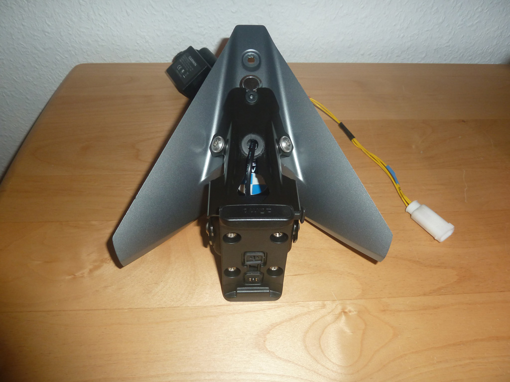

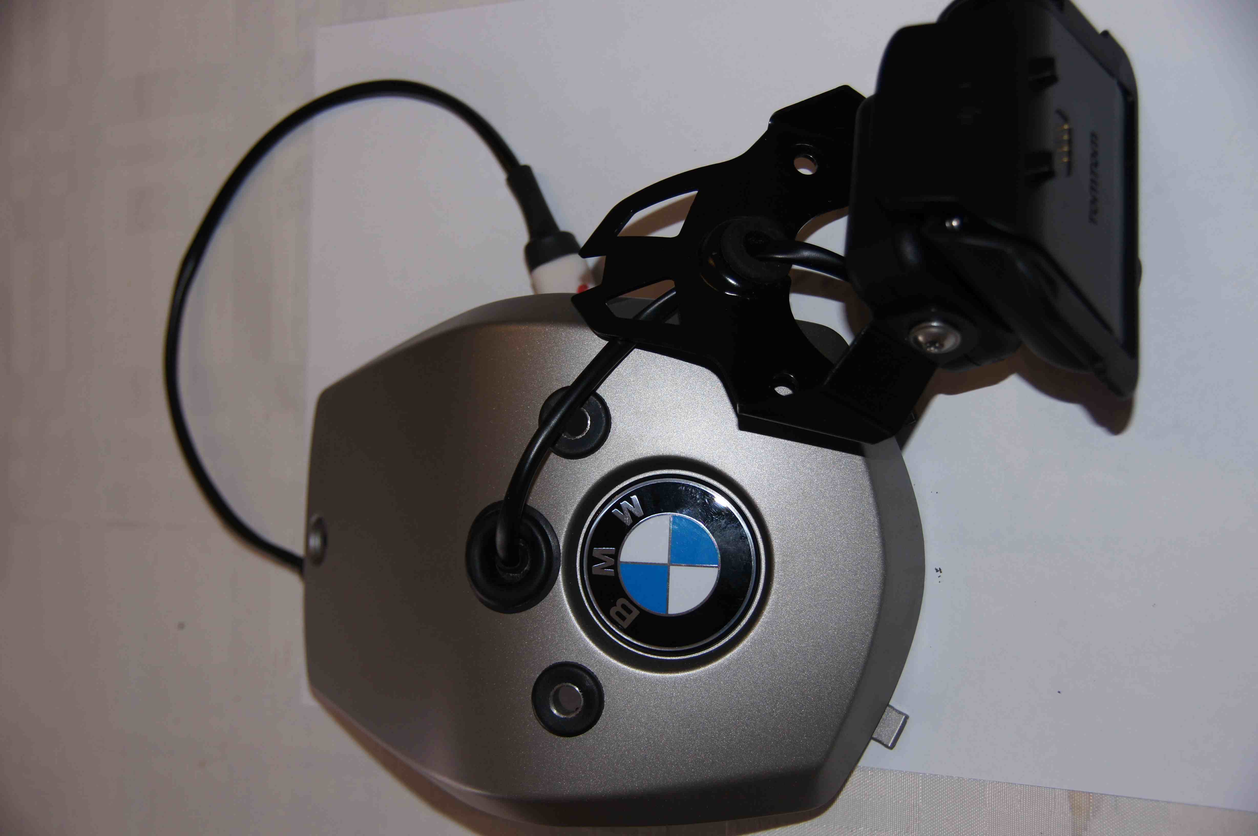

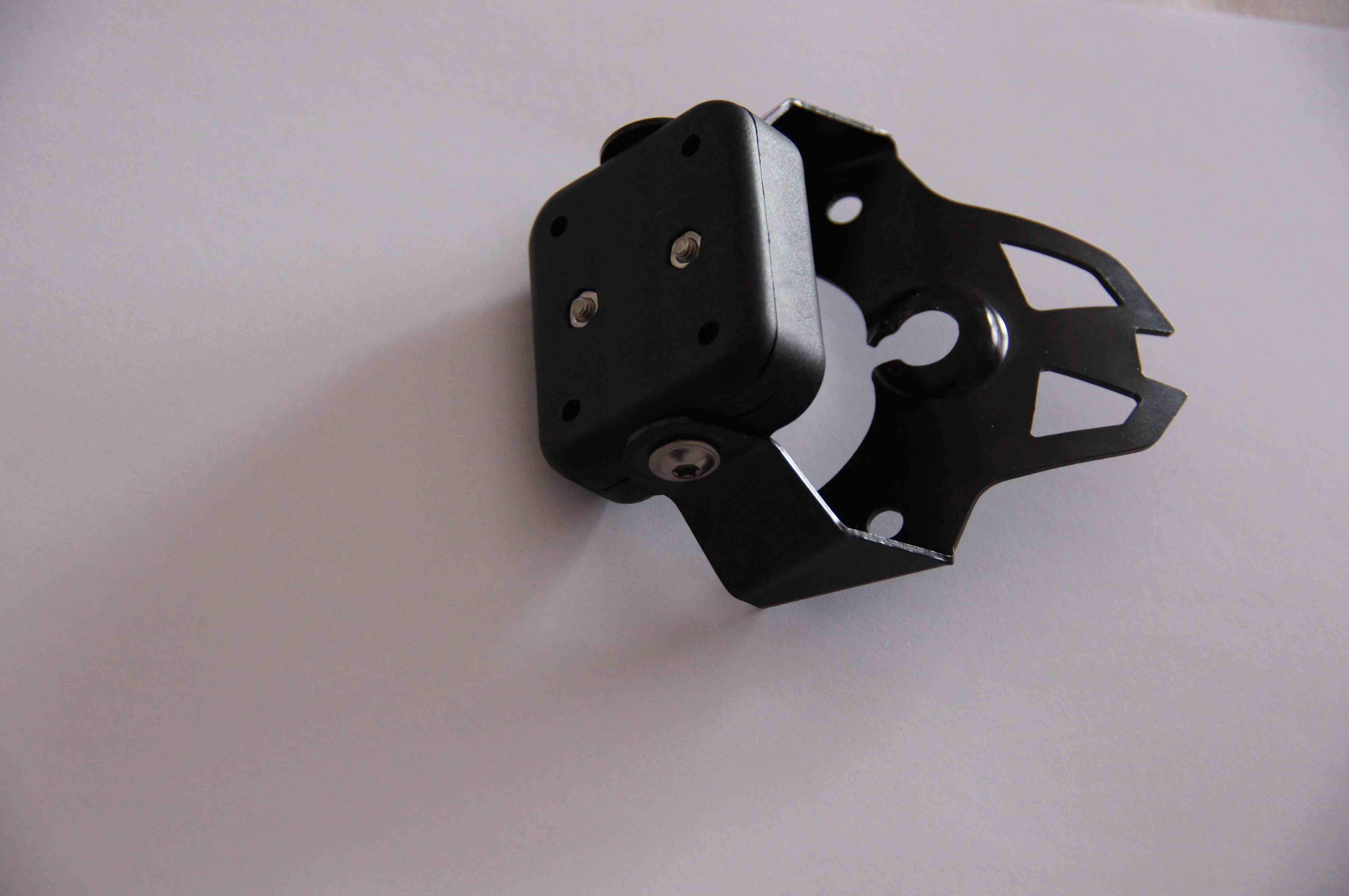

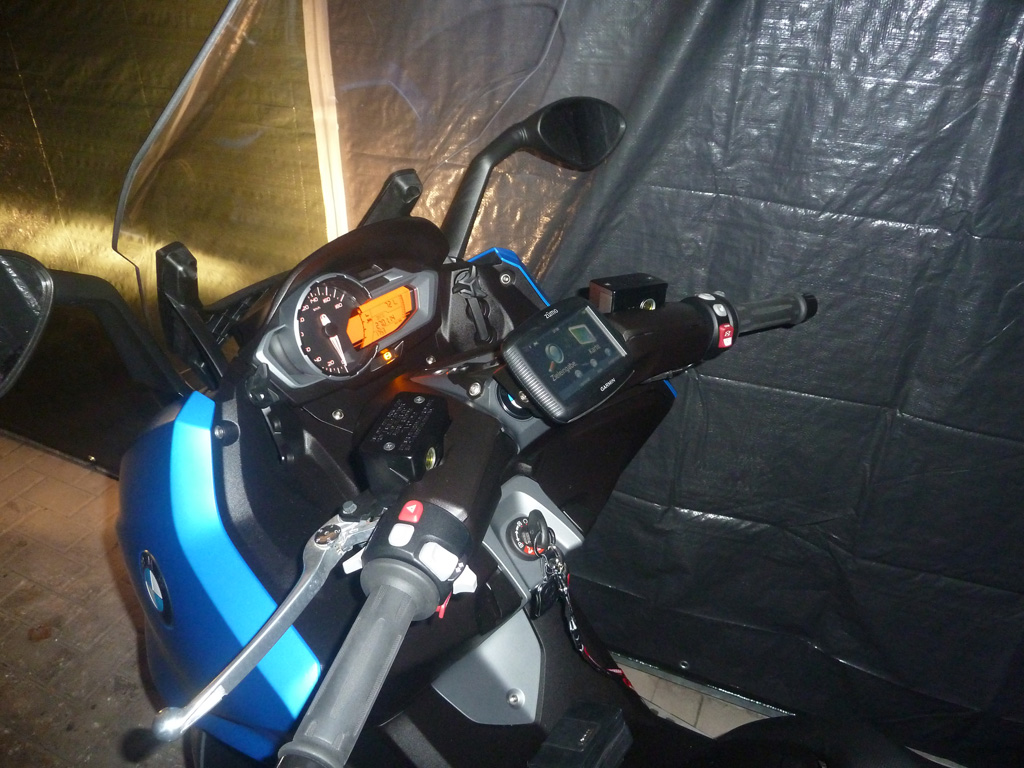

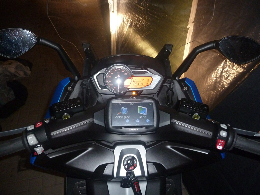

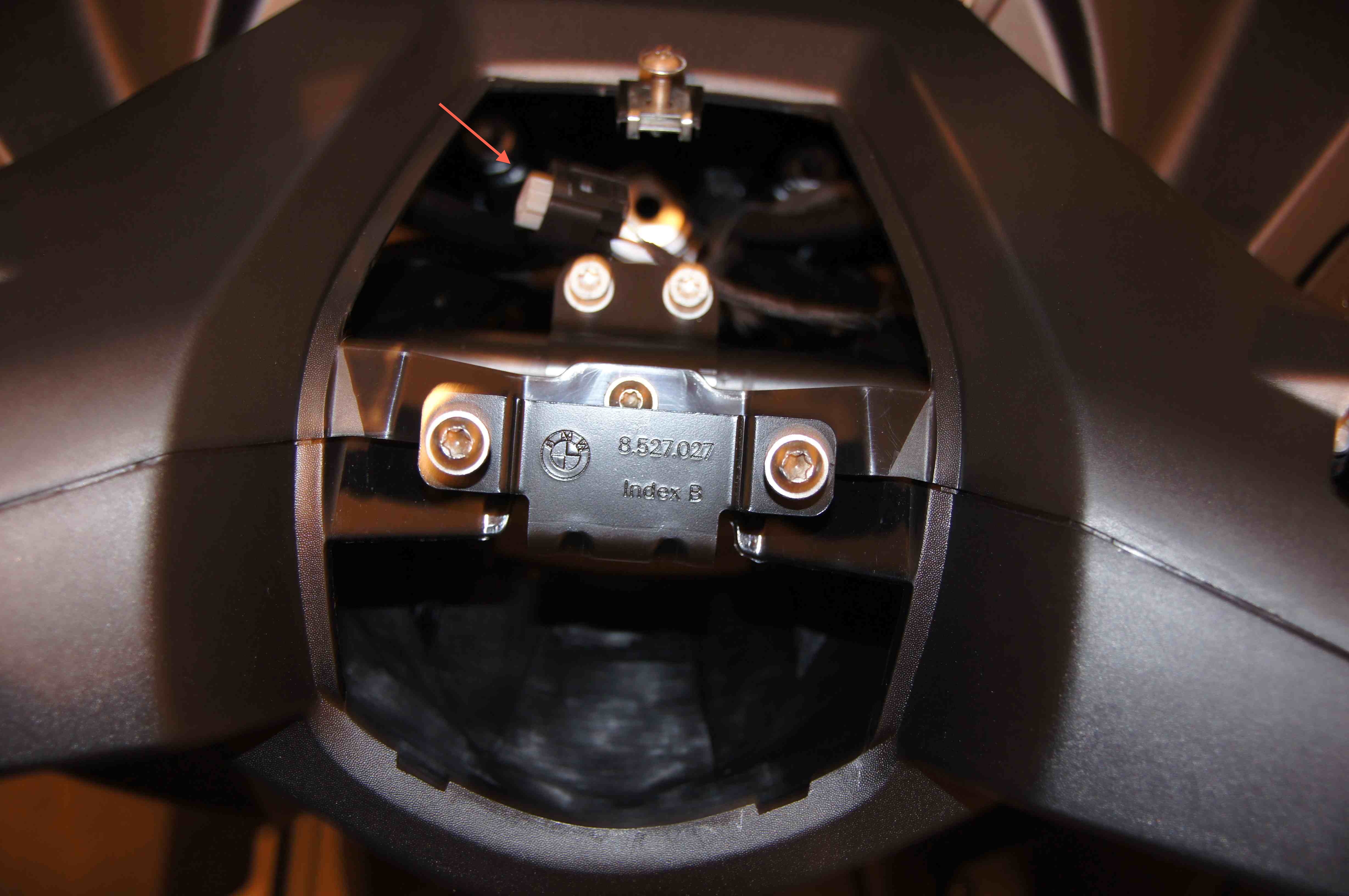

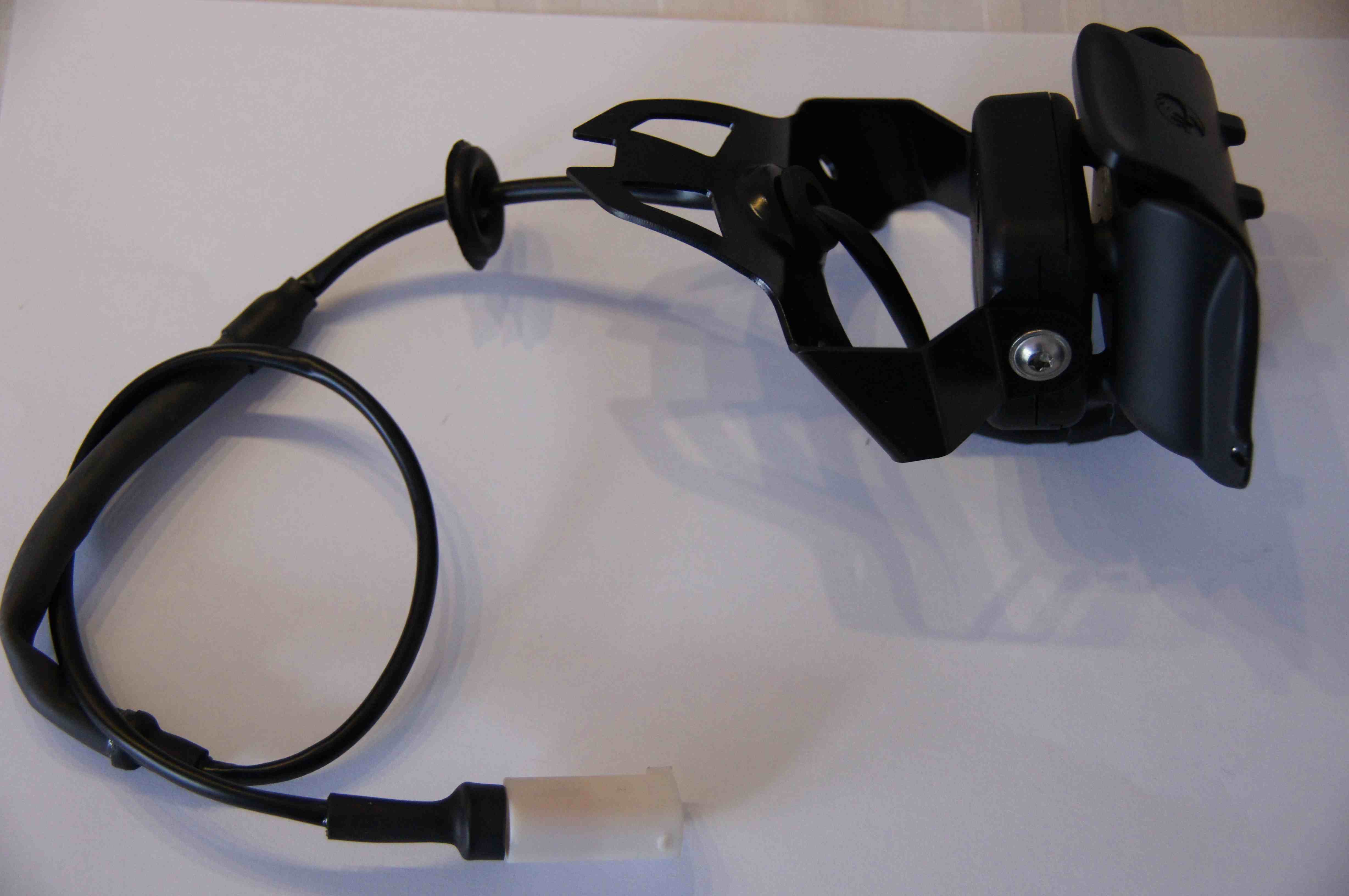

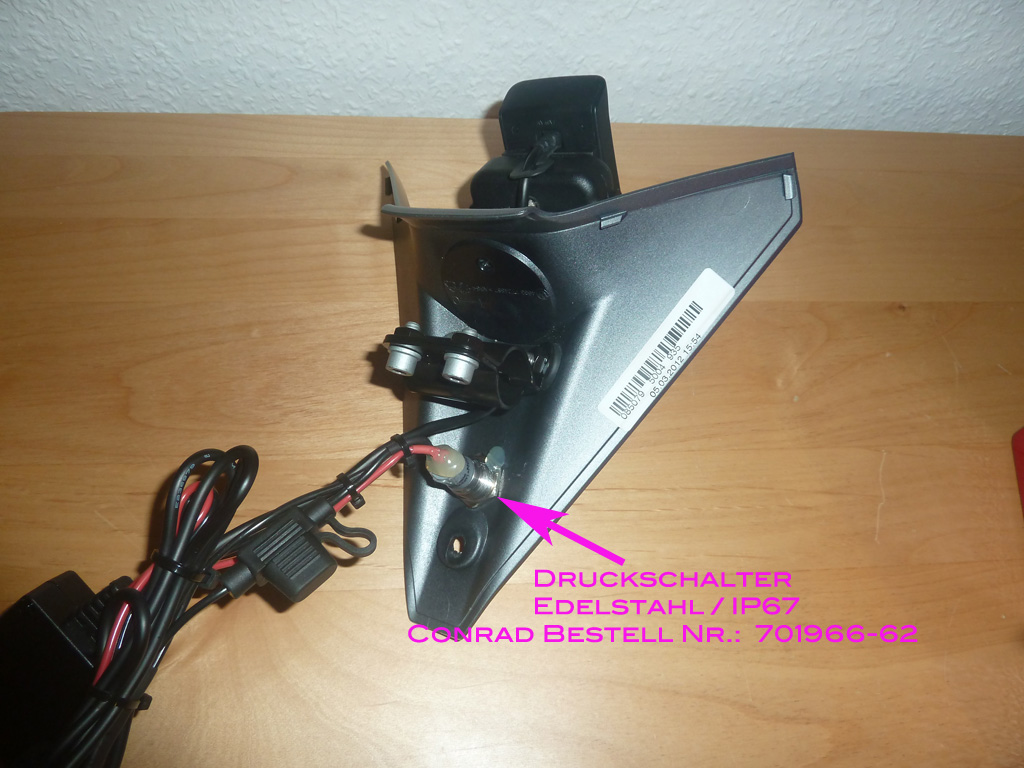

Methusalem hat geschrieben:Danke für die Fotos !
Ich werde mir also die BMW-Navihalterung holen.
>1< :

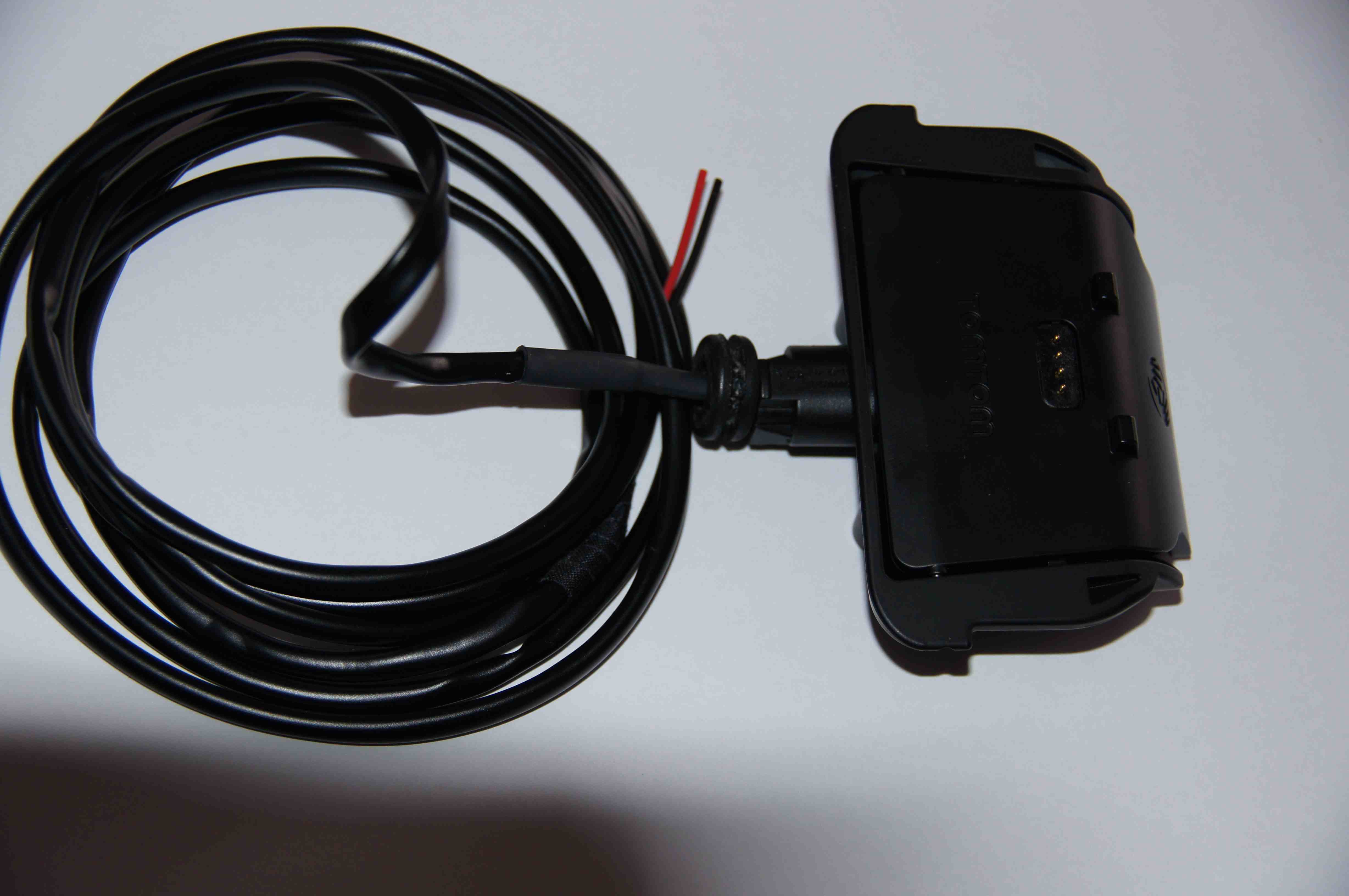

Das Anschlußkabel von Garmin samt Umformer etc. ist ziemlich lang, hast du es gekürzt ? Unter der Kunststoffabdeckung wäre schon Platz um es zu verstecken.
Ich habe schon dran gedacht das BMW-Anschlußkabel zu umgehen und die Länge des Garmin-Kabels zu nutzen, es könnte ja bis nahe an die Batterie reichen.
Franz
