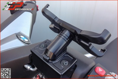

für Navigationsgeräte und Handys gibt es was von ihook.
Das ist quasi der Bremsflüssigkeitsbehälterdeckel
Der ist Passgenau, oben dann eine Handyhalterung für Samsung oder iphone usw oder auch für Navi, alles aus gefrästen Aluminium.

Schüttelt es das Gerät nicht zu Tode ?
Franz
Franz
Schanzer
- Beiträge: 437
- Postleitzahl: 85098
- Motorrad Scooter: C 400 X
- Wohnort: Großmehring
Re: Navi- oder Handyhalterung: pragmatische und günstige Lös
hatte es damals selbst beim Tmax dran.
Das Handy sitzt bombenfest drinnen.
Kopfsteinpflaster usw rüttelt natürlich alles durch , auch Roller und Fahrer, ansonsten auf normaler Straße is da gar nichts.
Von der Verarbeitung, Qualität und Funktion einfach top!
