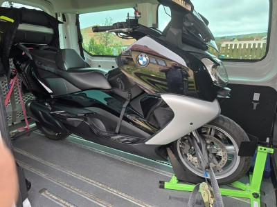

Guude zusamme,
ich mochte es noch nie, meine Moppeds in die Federn ziehen, daher habe ich sie immer an der Gabelbrücke verspannt.
Deshalb habe ich bei der C650 die 4 Schrauben des vorderen Kotflügel entfernt, diesen abmontiert und dann rechts und links eine Schlnge ums Tauchrohr gelegt und verspannt.
Hinten eine Schlinge um das Hinterrad gelegt und nach rechts und links verzurrt.
Hält bombenfest.
