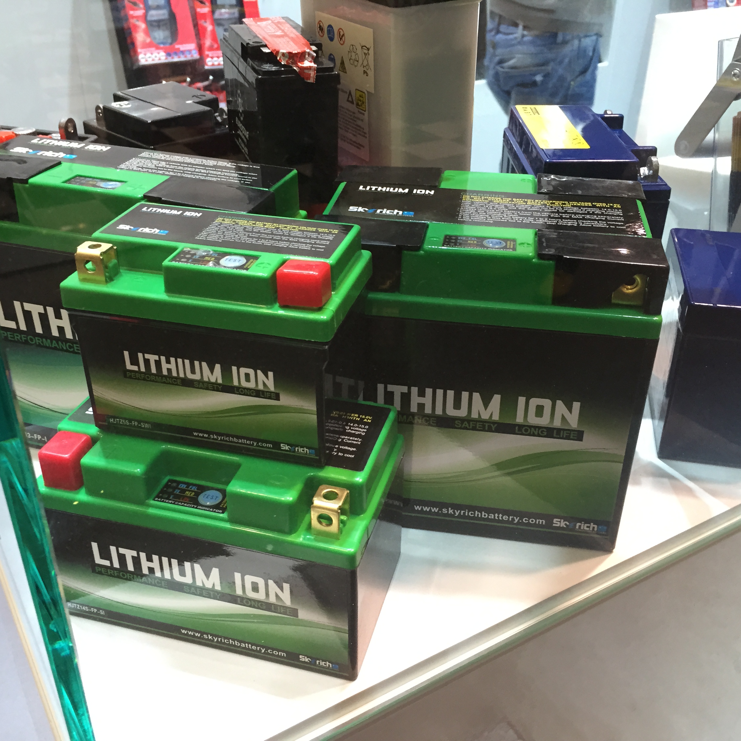

@Seiermann
Wie wärs damit (heute auf der Swiss Moto in Zürich gesehen):
Grüsse Martin

Beitrag von Seiermann » Do 19. Feb 2015, 20:07
Quanta costa?

Re: 12V-Batterie
Beitrag von cevo » Fr 20. Feb 2015, 21:59
Mehr Angaben unter skyrichbatterie.com
