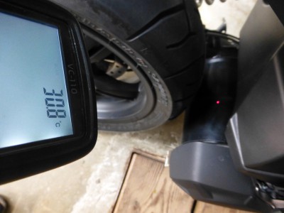

![Bremsscheibe hinten.jpg (1.67 MiB) 18806 mal betrachtet Bremsscheibe hinten.jpg](./download/file.php?id=749&t=1&sid=ecbae9894594b3f1a18170169b4c1d34)
- Temperatur Bremsscheibe hinten

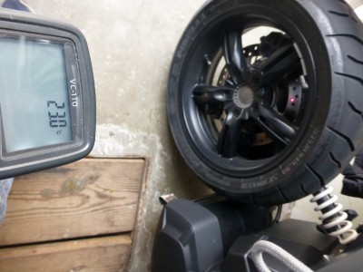

![Motor.jpg (1.58 MiB) 18806 mal betrachtet Motor.jpg](./download/file.php?id=748&t=1&sid=ecbae9894594b3f1a18170169b4c1d34)
- Temperatur Motor

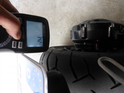

![Getriebe.jpg (1.44 MiB) 18806 mal betrachtet Getriebe.jpg](./download/file.php?id=747&t=1&sid=ecbae9894594b3f1a18170169b4c1d34)
- Temperatur Getriebe
Habe nochmal ein paar Videos gemacht mit einer besseren Kamera. Jetzt habe ich festgestellt, dass das Getriebe erst im warmen Zustand laute Geräusche macht und sich das Hinterrad dann auch extrem schwer drehen lässt !!! (und nein, an der Bremse liegt es nicht...)
Es kommen deutliche Geräusche aus dem Getriebe/ Antrieb, außerdem wird er sehr warm im Vergleich zum Motor. Habe dazu auch mal die Oberflächentemperaturen gemessen und photographisch dokumentiert um einen Nachweis zu führen.
Ich habe nochmal drei Filme hochgeladen, der erste zeigt das Getriebegeräusch im kalten Zustand, der zweite nach 45km Fahrt und der dritte zeigt die Geräusche beim (schweren) Drehen des Hinterrades per Hand auf dem Hauptständer.
Es wäre schön wenn ihr das mal bei eurem Evos checken und hier beschreiben könntet da ich mich nächste Woche an BMW wenden werde mit der Sache.
Denn das kann leider echt nicht angehen !!!
