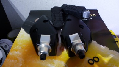

So, die Gelenke konnt ich jetzt montieren. Passen jetzt perfekt. Allerdings musste ich die Einlagebleche zur Arretierung der Endpositionen leicht nacharbeiten. War aber kein Problem. Wäre auch ohne die Bleche gut gegangen. Dann hätten die Rasten zwar nicht arretiert, ist aber auch völlig wurscht, weil die Reibung des Mechanismus völlig ausreicht um die Rasten in hochgeklappter Position zu halten. Aber ich wollt's halt wieder perfekt.

- Fußrastengelenke Rizoma PE800A
