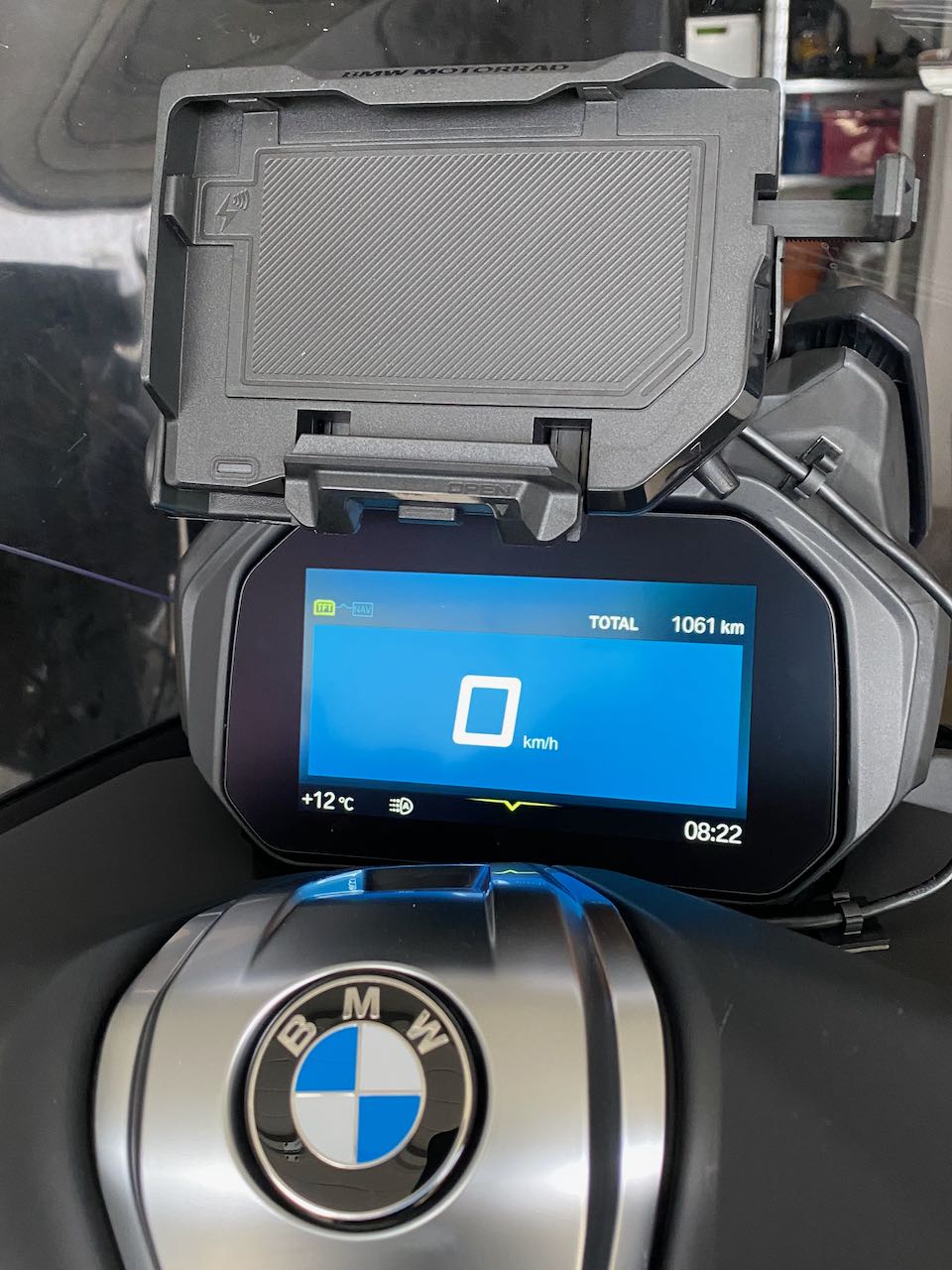

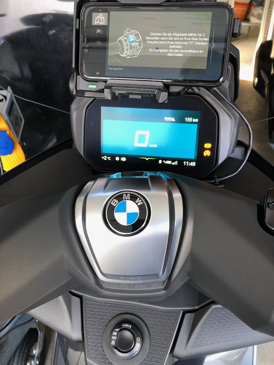

bei meiner BMW C400GT hat es jetzt funktioniert mit der Einbindung des ConnectedRide Cradles auf einem nachgerüsteten BMW Mount Cradle für den Navigator 6 (nicht das mit den 4 Tasten) und der Freischaltung der SW/ SA272 bei meinem freundlichen Händler.
Kurze Beschreibung zur Ausstattung und des Vorgehens für die Benutzung und zur Freischaltung:
Scooter ist eine C400GT mit TFT / Connectivity Paket mit Modelljahr 2021 - habe mir auch im Januar 2022 die aktuellste SW auf dem Roller laden lassen (Grund waren Probleme mit dem Lenkradschloss).
Ich habe mir dann nach Rücksprache bei BMW in München ein Mount Cradle für den Navigator besorgt (günstig über Ebay von einem BMW R1250 Vorbesitzer geholt) und an einem Wunderlich Navihalter montiert. Der Stecker zur Verbindung mit dem Motorrad für die Stromversorgung und der Datenkommunikation war leicht mit dem vorhandenen Stecker unter der Lenkerabdeckung zu verbinden.
Somit war die mechanische und elektrische Verbindung schnell erstellt. Ich konnte damit das neuen ConnectedRide Cradle samt Handy (iPhone) in das montierte Mount Crdale einstecken und das Handy wurde geladen. Ich konnte im Menü dann auch mein Handy mit dem ConnectedRide Cradle über BT verbinden, aber dann nicht mehr das Drehrad/Controller der BMW mit dem ConnectedRide Cradle samt Handy.
![Bild]()
Jetzt dachte ich wie hier im Forum beschrieben, der C400 lässt sich mit dem Cradle nicht verbinden und kontaktierte wiederum die BMW Hotline mit der folgenden Lösung: Es muß zusätzlich im System eine SW freigeschaltet werden - die sog. SA272, damit die Kommunikation zwischen Scooter mit seinem Drehrad/Controller zum Cradle/Handy funktioniert. Nachdem mein freundlicher Händler das bei der letzten Inspektion/Einfahrkontrolle durchgeführt hat, funktioniert alles!! Zu Erkennen ist jetzt auch, dass im TFT Display ein Zeichen / Symbol auftaucht, das die Umschaltung von TFT zur Navigation mittels der Menü Taste am Controller erlaubt. Seit dem fahre ich zusätzlich mit der Kartennavigation am Handy und kann auch einen Navigator 6 bedienen
![Bild]()
Schöne Ostern!
