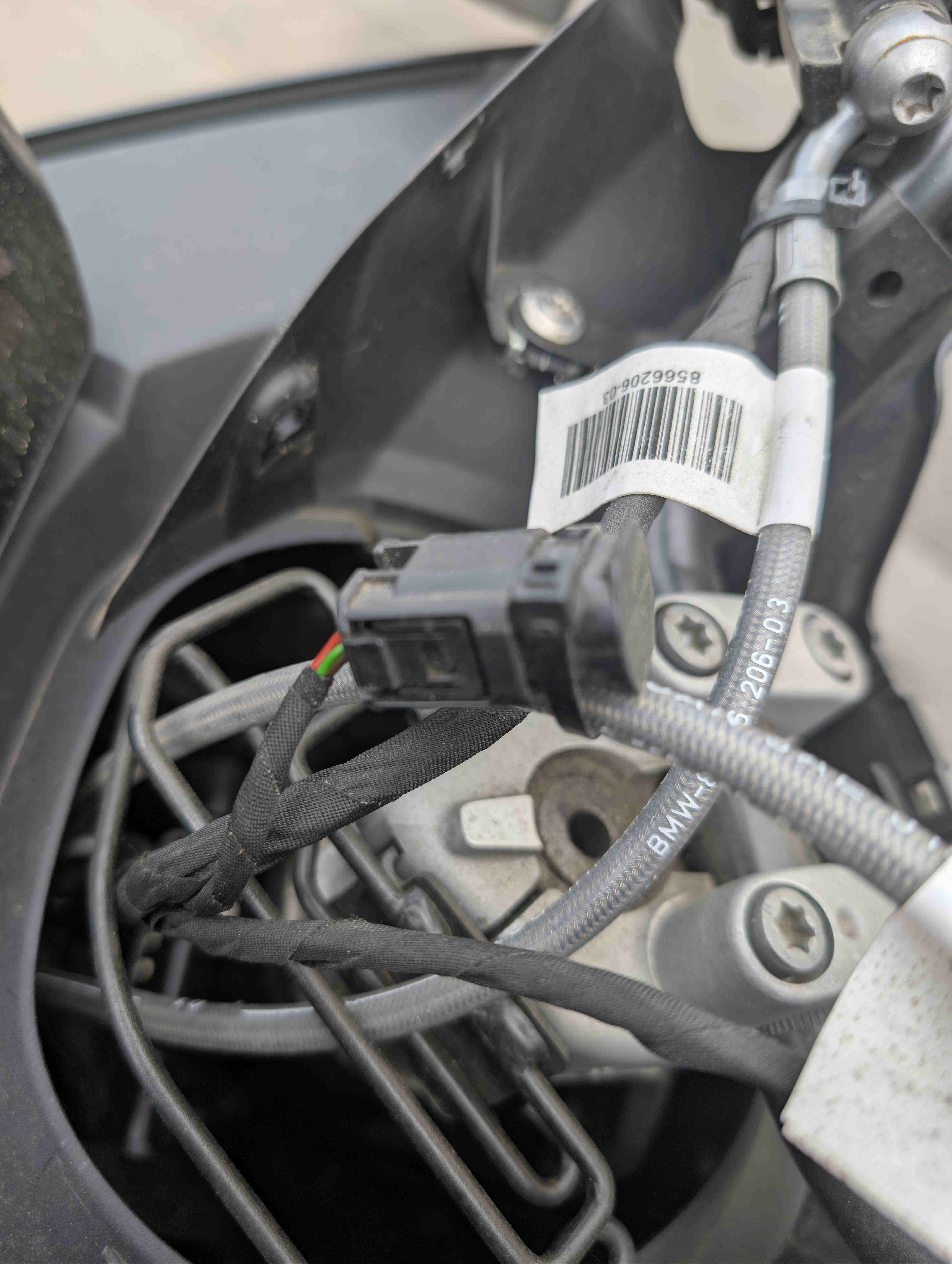

Hallo, ich habe bei meinem C400GT die Lenkerverkleidung demontiert und dabei einen Stecker gefunden. Weiß jemand, wofür dieser Stecker gedacht ist?

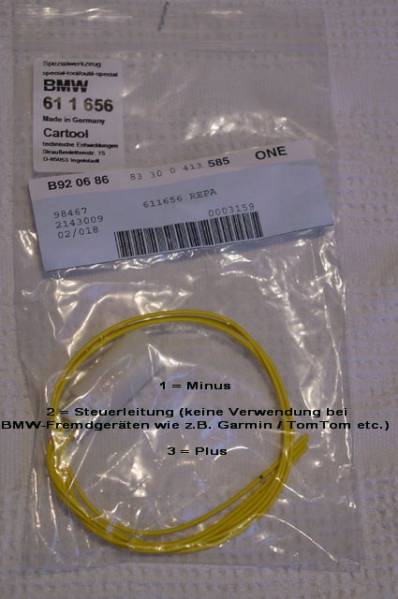

Es handelt sich um den Cartool-Anschluss für Zubehör wie z. B. Navis. Den passenden Adapter bekommst du bei BMW.
