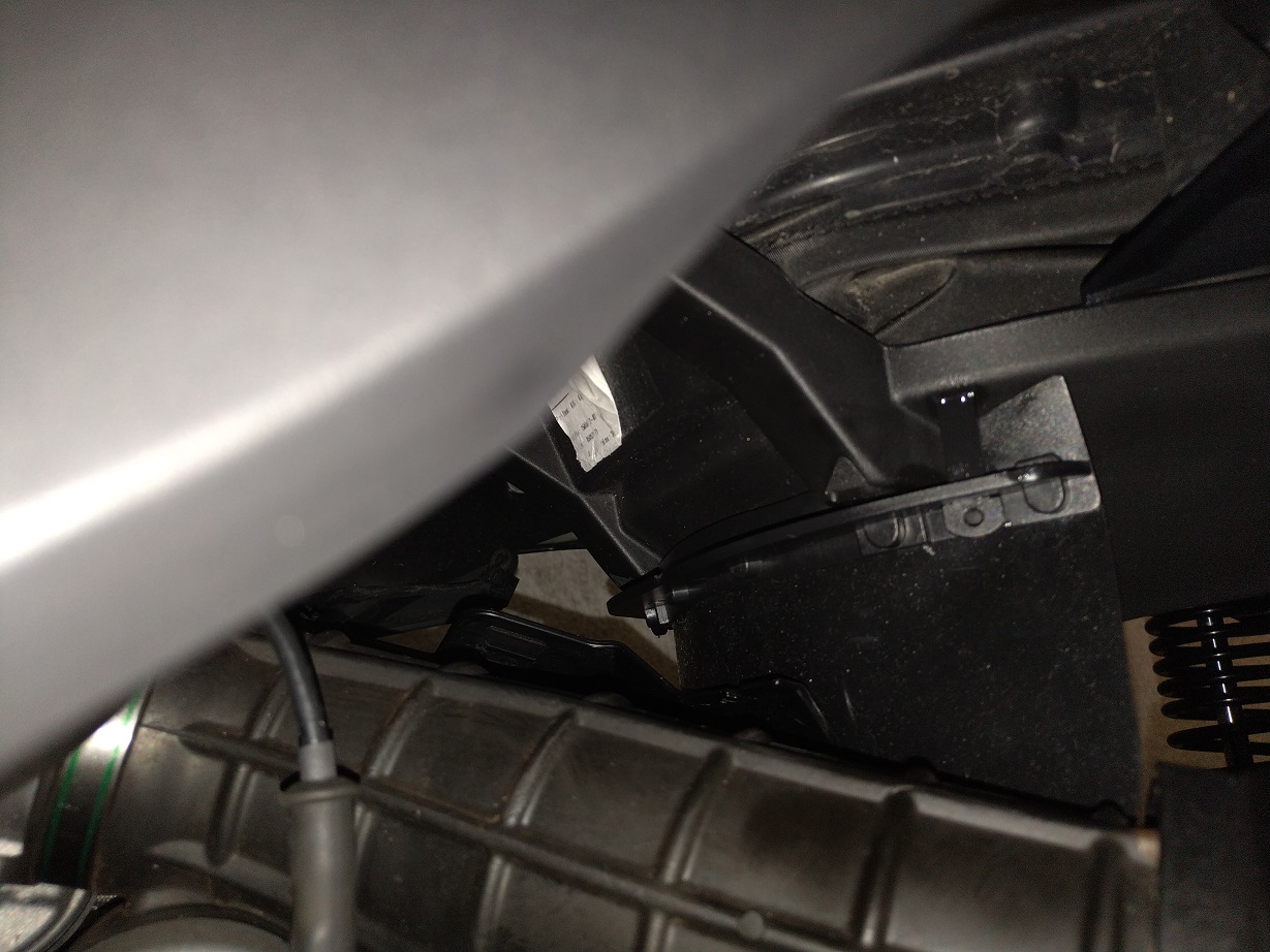

Für Leute die auch zum Einschrauben einer Glühbirne ein 50 seitige Anleitung benötigen: Der Spritzschutz wird nur geklippst in die Aussparungen des Helmfaches wie auf den Fotos 4 Posting vorher ersichtlich.

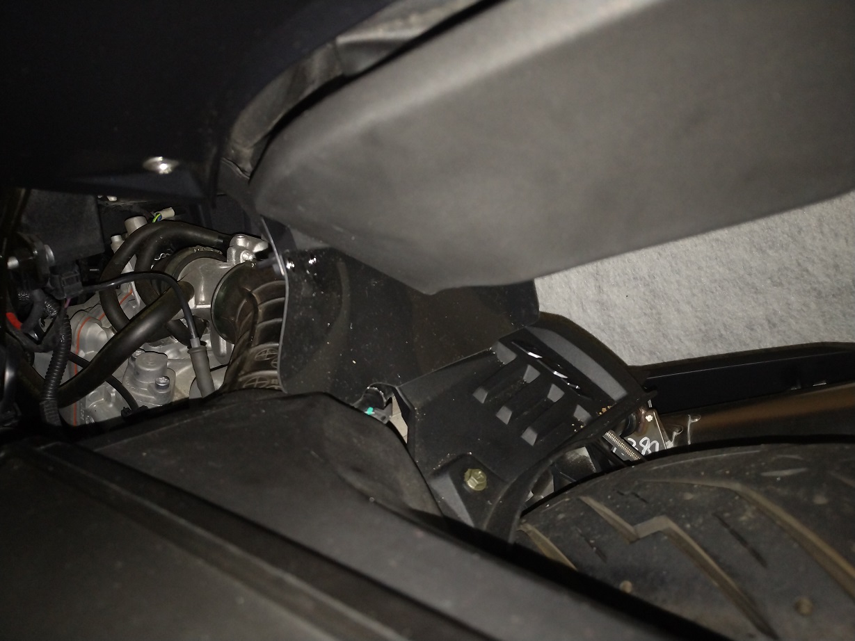

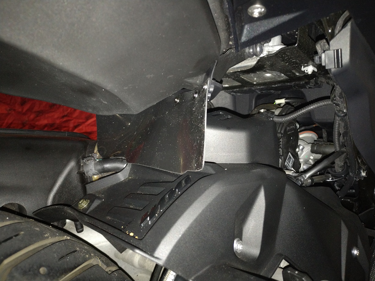

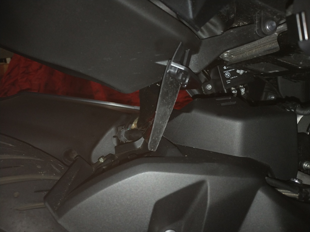

Re: Frage zum Spritzschutz Hinterrad C400X ?
Nein ,nicht abschneiden.
Die Laschen passen doch in die Längsschlitze des Halters (vom Flexcase) von unten .
Dazu kommen dann noch die beiden flachen Spannstifte aus Kunststoff (liegen lose mit dabei ) um das ganze dann an der Befestigung zu stabilisieren.
Kann man am Bild 1 & 4 gut erkennen.
Vielen lieben Dank!Bahner hat geschrieben: ↑Mo 11. Dez 2023, 19:35Nein ,nicht abschneiden.
Das mit den Spannstiften hatte ich auch so kapiert, allerdings war mein Problem die Laschen.
Das passte irgendwie nicht.
Da muss ich nochmal schauen.
Ganz lieben Dank für deine Ausführungen und Bilder.
Auch von mir vielen Dank für die Bilder.
Eine letzte Frage noch zu der Lage der beiden steckbaren Stifte ?
Wäre die Stabilitäts Wirkung für die Gummi Matte nicht höher, wenn sie nach unten ragen würden und die Gummiwand von hinten stabilisieren ?
Karl
