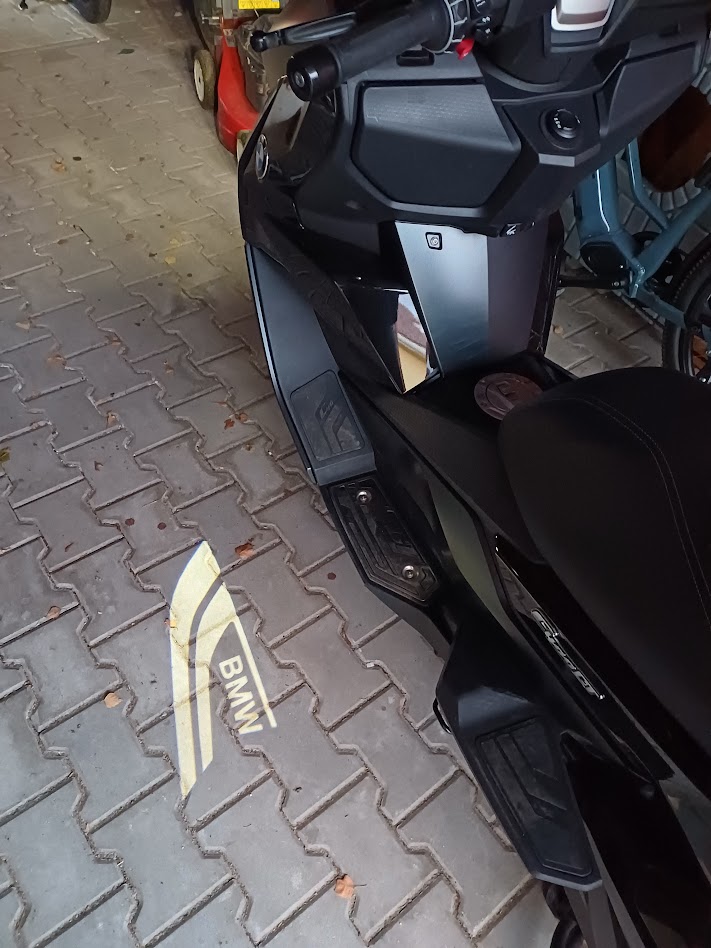

Hallo, hat schon jemand die Boden-Projektion als Zubehor nachtraglich verbaut? Liegt das Kabel/Stromanschluss unter der Verkleidung bereit?
In der Verkleidung wo das dafur vorgesehene Loch ist, habe eine Plastikabdeckung

Ich antworte mir selber. Der Kabel liegt da, mit Verschlusskappe. Einbau kein Problem. Doch die Funktion muss beim Handler freigeschaltet werden.
Auf dem Bild zeigt der rote Schraubendreher auf den Kabel.

So, kodiert und es leuchtet.
