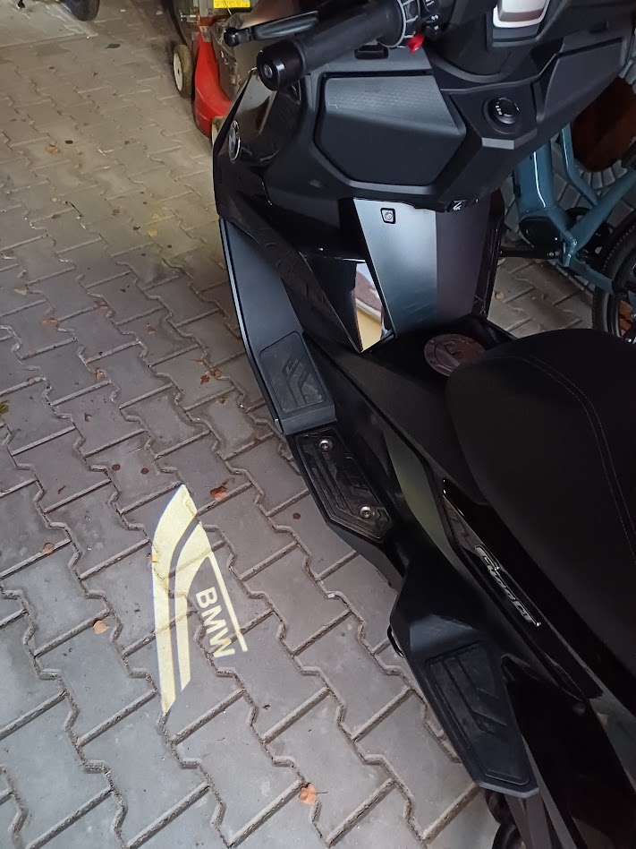

Beitrag von campagnolo » Di 22. Sep 2026, 02:18
So, kodiert und es leuchtet.

Beitrag von wieselfried » Do 24. Sep 2026, 08:17
Schaut super aus. Wo hast die bestellt?
Ist das einer oder kann auf jeder Seite einer montiert werden?

Beitrag von Juergen2611 » Do 24. Sep 2026, 20:05
Den Projektor gibt es nur für die linke Seite. Die SA muss aber im Fahrzeugauftrag ergänzt werden bzw. mindestens codiert werden. Der Projektor leuchtet dann, wenn man die Zündung ausschaltet. Die Einzelteile (Projektor, Halter, 2x Gewindeklammer, 2x Schraube) bekommt man einfach über den Ersatzteilkatalog. Ich meine das waren um die 100€ für die Teile. Ist in 10-15min eingebaut.
