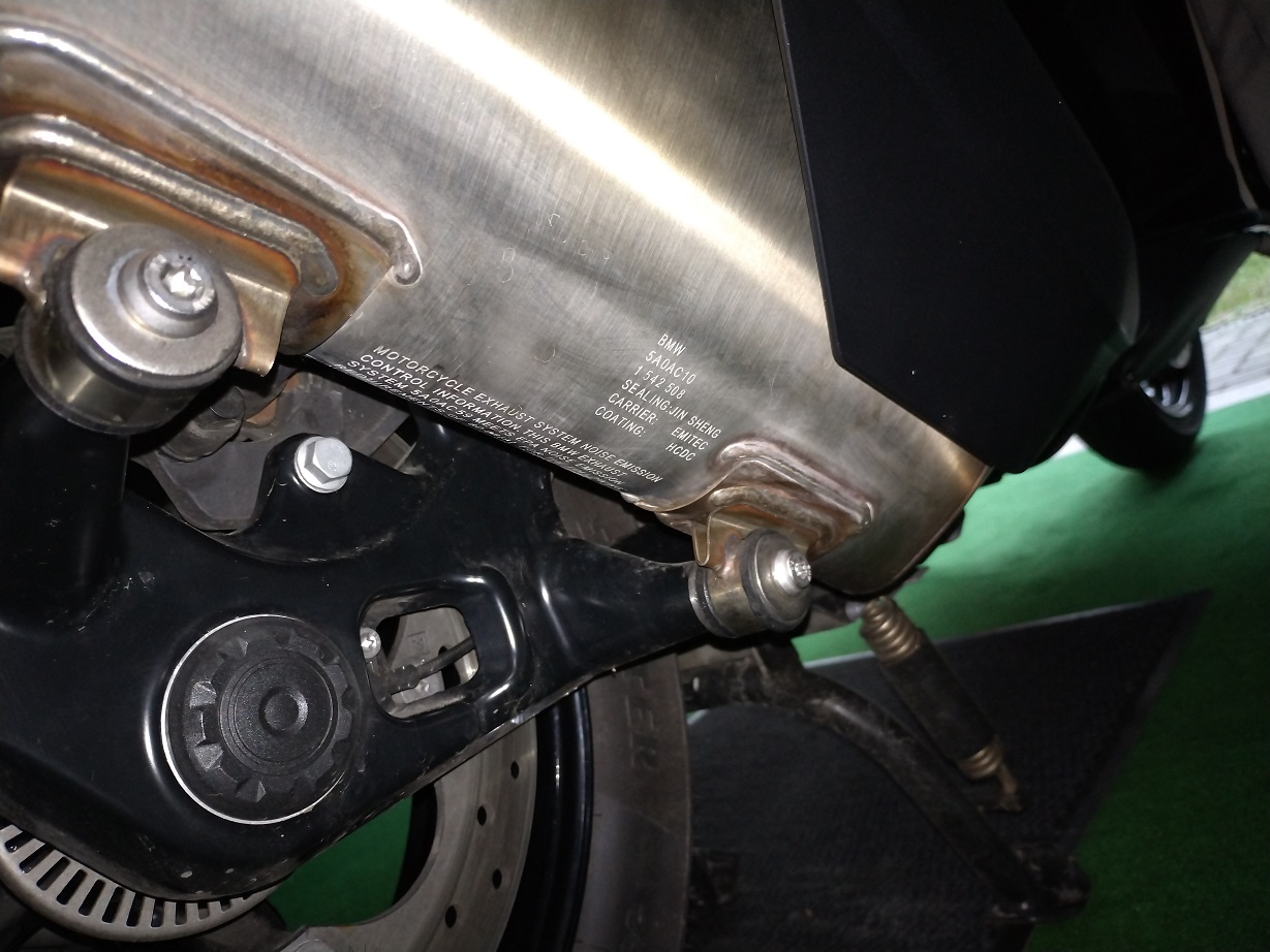

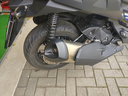

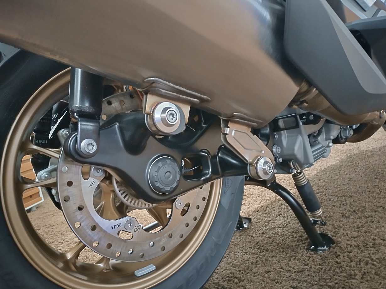

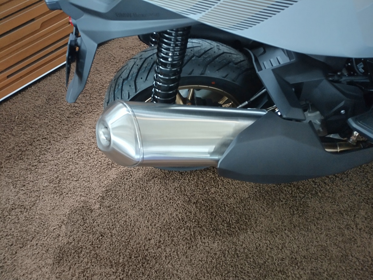

Nachteil 2025 Modell zu 2024 Euro5
Höchstgeschwindigkeit 129 km/h nogo Verbrauch auf 100 km nach WMTC3,6 l für das 2025 Modell
optisch der längere Endschalldämpfer
(Lässt sich nicht durch den EURO 4 / 5 ESD tauschen , die Aufnahme an der Schwinge und ESD passen nicht mehr.
hab das schon beim Händler vor Ort raus gefunden
Eine Verbesserung wäre das BMW Motorrad ABS Pro mit DBC (Dynamic Brake Control) am 2025 Modell
ach ja , auch der Mitwettbewerber VOGE 350 hat laut Händeraussage jetzt eine HG von 129 km/h in den Papieren stehen :roll:
EURO5
EURO5
EURO5+
EURO5+

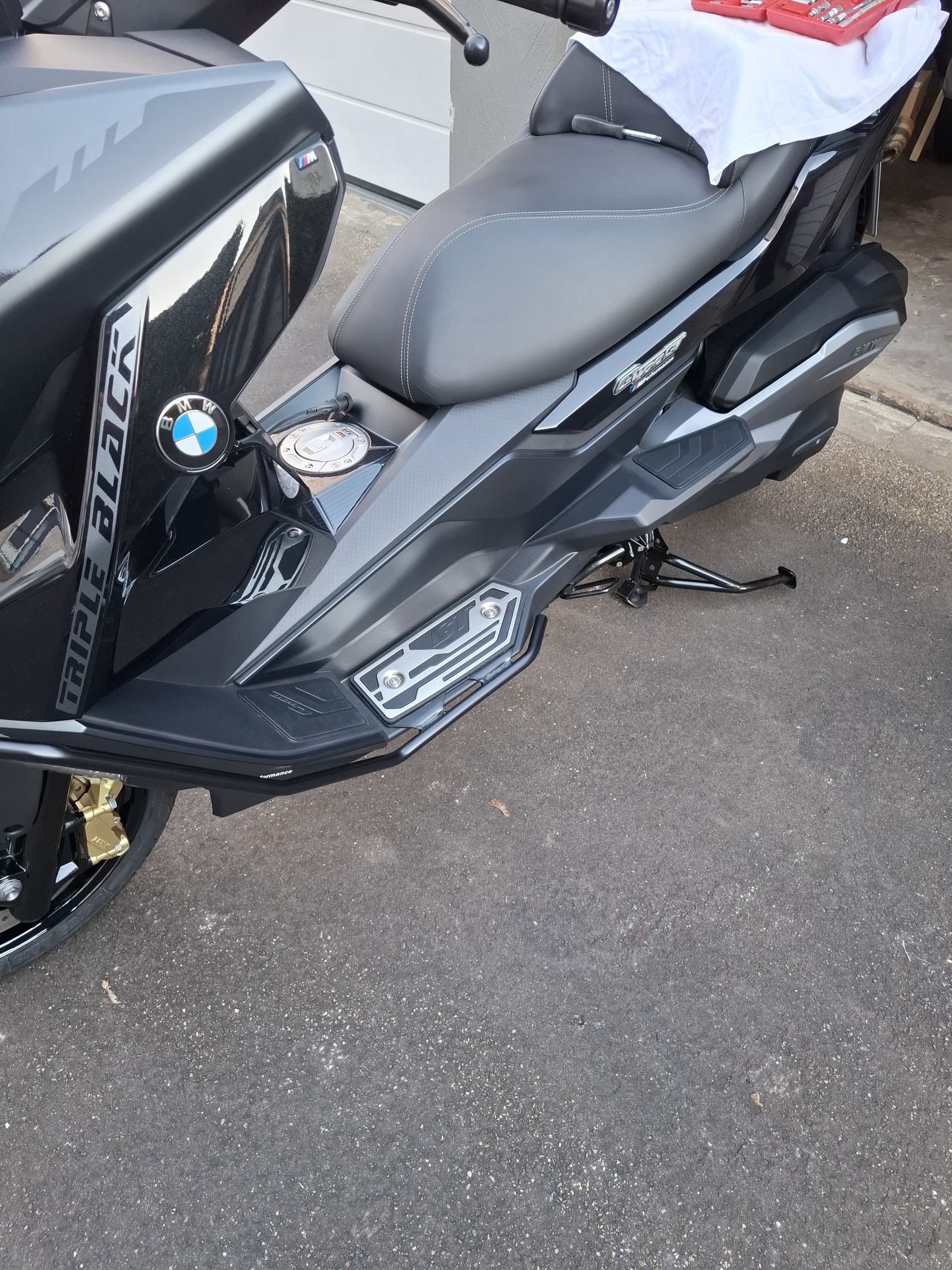

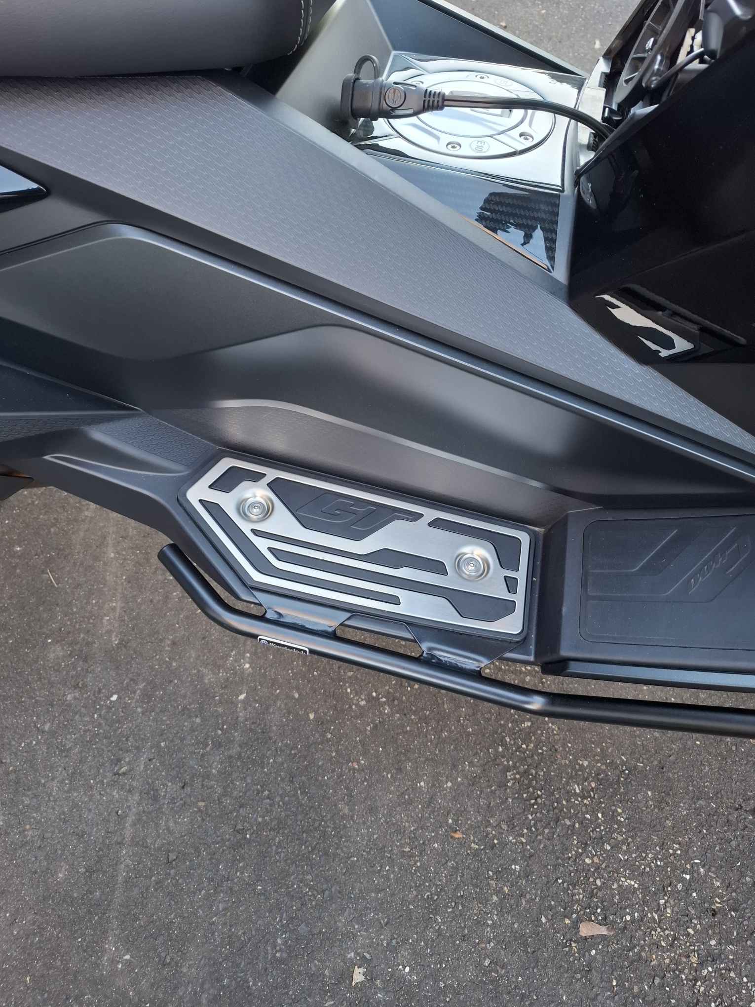

Ich habe die Trittbretter adaptiert. Man benötigt noch 4 Flachkopschrauben M5 x 25.
Mir gefällt es clap
