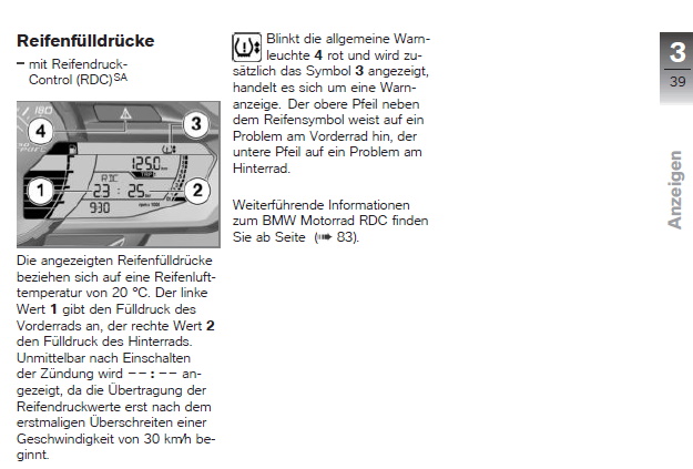

Beitrag von OSM62 » Fr 28. Aug 2020, 08:50
die BMW-Mopeds zeigen beim RDC alle die auf 20 Grad Außentemperatur korrigierten Werte an:
Ich habe auch immer bis 0,3 Bar Unterschied zum angezeigten Wert.
