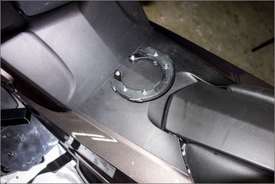

Verfasst: Mo 29. Sep 2014, 09:50
von lederkombi
Montierter Adapterring von oben. Mitteltunnelabdeckung ist wieder eingebaut.

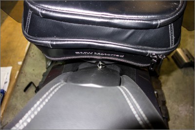

Verfasst: Mo 29. Sep 2014, 09:54
von lederkombi
Bei montierter Tasche sieht man hier den von mir verwendeten Schlüsselbundring um die Verriegelung zu lösen. Original ist von Motech nur ein dünnes Stahlkabel vorgesehen, ich habe einen Schlüsselbundring dazu montier (unterhalb Schriftzug "Motorrad" kanpp sichtbar)
Re: BMW Tasche und SW-Motech Kupplung
Verfasst: Mo 29. Sep 2014, 10:00
von lederkombi
Wichtig: Zum Abnehmen der Tasche muss diese erst leicht nach hinten, also zum Fahrer hin, gekippt werden, dann erst nach oben. Es ist eng, aber es geht. Besser wäre eine Ringmontage an der vorderen Schräge gewesen, aber der Motech-Ring ist dazu leider ein bisschen zu gross. Vielleicht hätte es geklappt? Ich habe das aber erst nach der Montage bemerkt, denn die Taschen müssen bei der Motech-Kupplung immer nach oben entfernt werden. Das ist beim Scooter etwas schwierig, da der Mitteltunnel leicht schräg verläuft. Aufsetzen ist einfach: Platzieren und drücken bis es "klick" macht.
Ich bin zufrieden und habe endlich eine praktikable Lösung. Zum Tanken muss die Tasche immer entfernt werden, der Deckel geht sonst nicht richtig auf, aber das war ja schon bei der Riemenlösung von BMW nicht anders.
