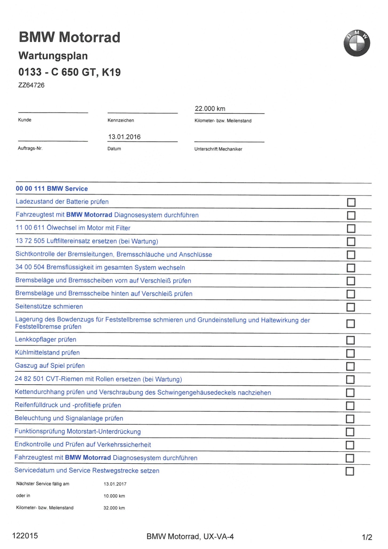

Laut meiner Werkstatt wird die Sekundärkette und die Spannung laut Wartungsplan regelmäßig geprüft.
Dies ist wohl letztmals bei der 20er-Inspektion geschehen.
Also alles im grünen Bereich.
- Beiträge: 552
Re: Eure Erfahrungen sind gefragt
Hier ist so ein Wartungsplan: download/file.php?id=1046&mode=view" onclick="window.open(this.href);return false;
- Beiträge: 1302
Auf der Liste steht es, gemacht wird es oft nicht!
Hast Glück gehabt wenn sie es überprüft haben. Glauben tu ich es nicht, das die Kettenspannung auch nach 20000km noch passen soll!
