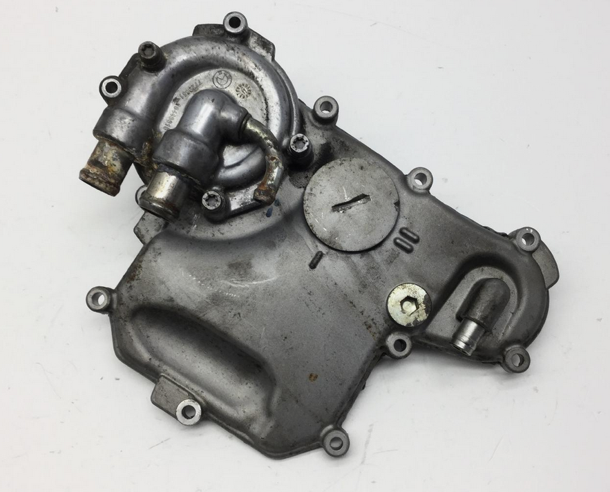

				Hallo Leute, bin neu hier in der Runde, ich habe einen C 600 Sport, bei mir ist die Wasserpumpe defekt, bzw. der Simmerring, hat das jemand schonmal gewechselt? Habe Öl und Wasser abgelassen, alle Schrauben vom großem Gehäuse am Motor ab, aber das Ding will sich nicht lösen, meine nicht den kleinen Deckel von der Wasserpumpe sondern dort wo der drauf sitzt.

Ist jetzt vermutlich schon zu spät, aber der Deckel ist zusätzlich geklebt.
Das macht richtig Spaß, den ab zu bekommen.
Ich habe letztes Jahr meine Wasserpumpe gewechselt und hatte zwischenzeitlich Bedenken, dass mir der Deckel kaputt geht.
Beim einbauen musst du das ganze auch wieder ordentlich einschmieren, damit es beim nächsten mal, auch wieder richtig Spaß macht.
