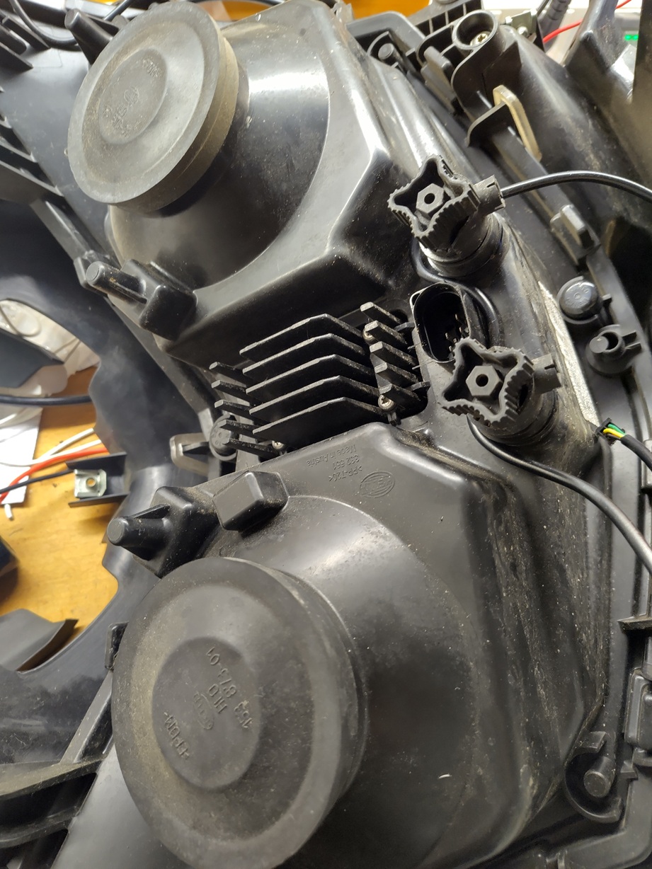

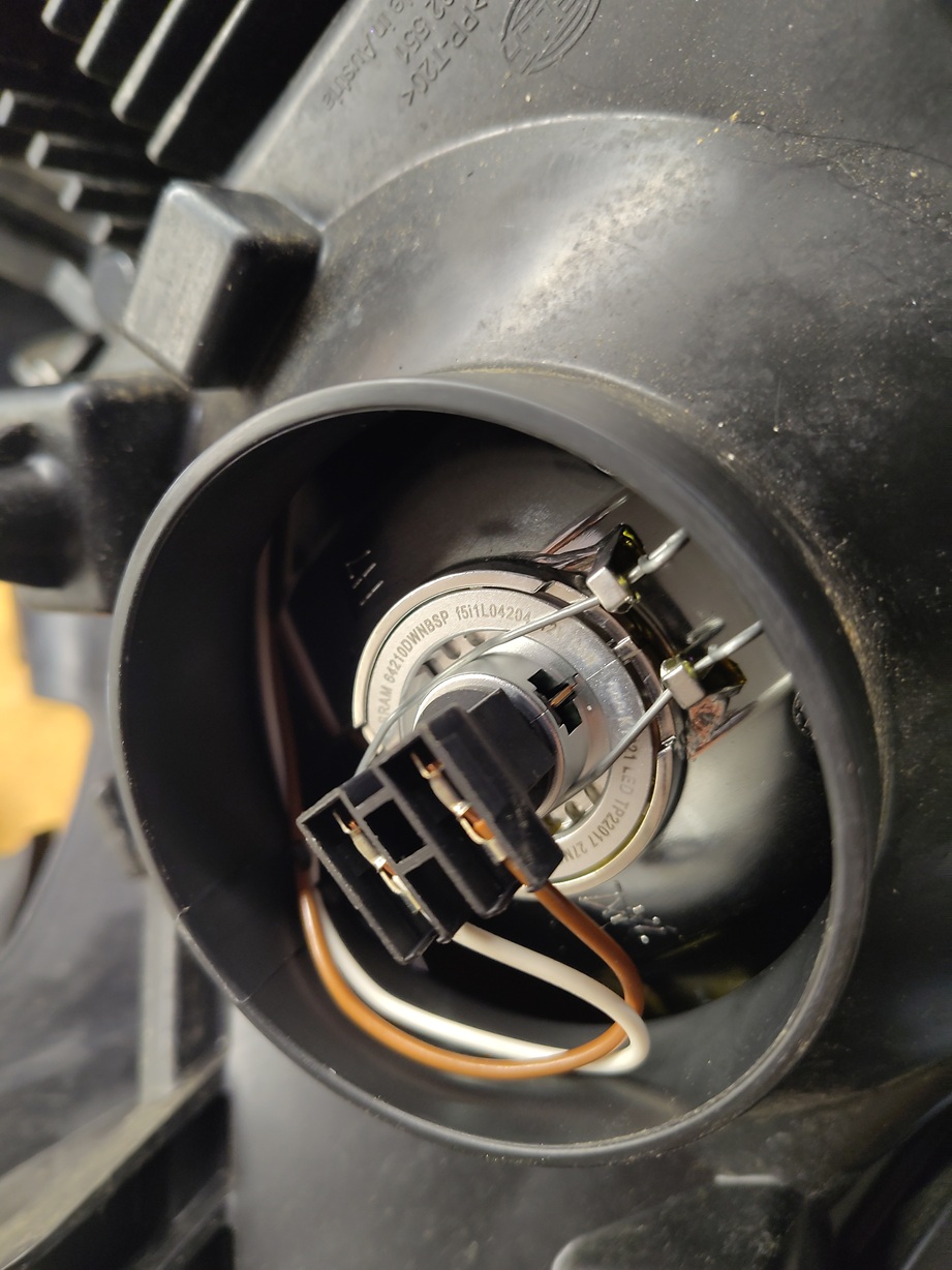

Halli Hallo
ich weiß jetzt wird gleich wieder geschimpft aber...
Ich hab mir zum Umrüsten absolute Billigdinger von Wish bestellt. Mein Sohn (KFZ-Mechatroniker) hat mir beim einbau geholfen,
was ca. ne Stunde gedauert hat. Die vermutung dass die Gummideckel nicht mehr draufpassen ist richtig. Hab die Lampen jetzt schon 6 Jahre drin
und keinerlei Probleme. Das Licht ist fantastisch und der TÜV hat ein wenig rumgemeckert aber meine Plakette krieg ich trotzdem immer.
Ist ja eine BMW :D .
Sobald es ein Gutachten gibt das die Lampen legitimiert werde ich versuchen eins zu bekommen und lass die aktuellen Lampen einfach drin.

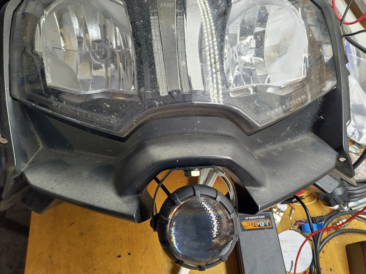

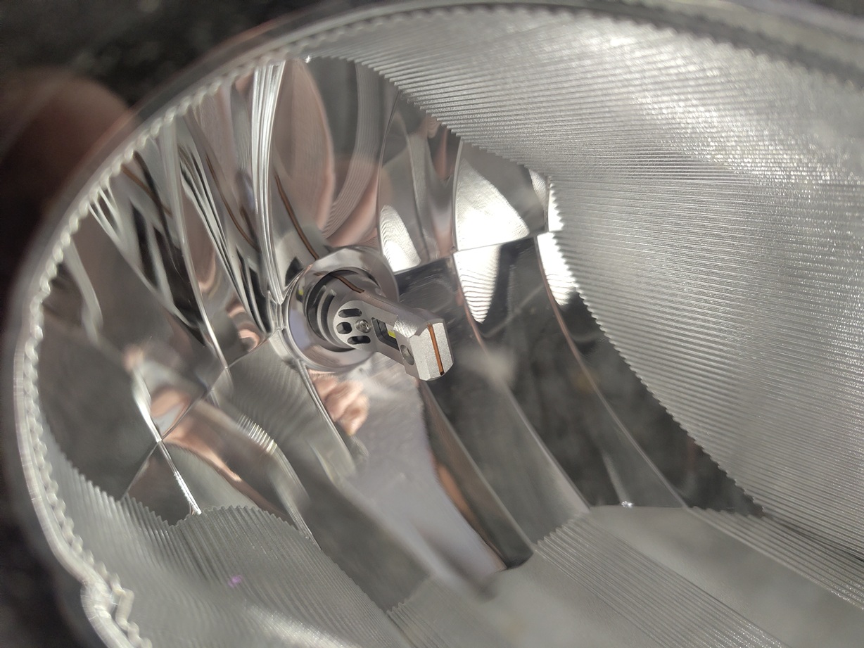

Moin zusammen,
ich habe die Night Breaker LED Speed von Osram verbaut. Diese passen komplett ohne Änderung in den Roller. Auf der ABG steht BMW mit drauf - ein G650. Den habe ich in A7 ausgedruckt zum Vorzeigen bei Kontrollen. Die Scheinwerfer sind so eingestellt, dass sie nicht blenden. Zusätzlich habe ich noch einen Highsider verbaut - der hat eine E Nummer.
Das einzige Problem beim TÜV sind die Unsymmetrien - entweder ein Licht oder zwei symmetrische. Aber das ist kein Problem des Zusatzscheinwerfers, sondern der Serie.
