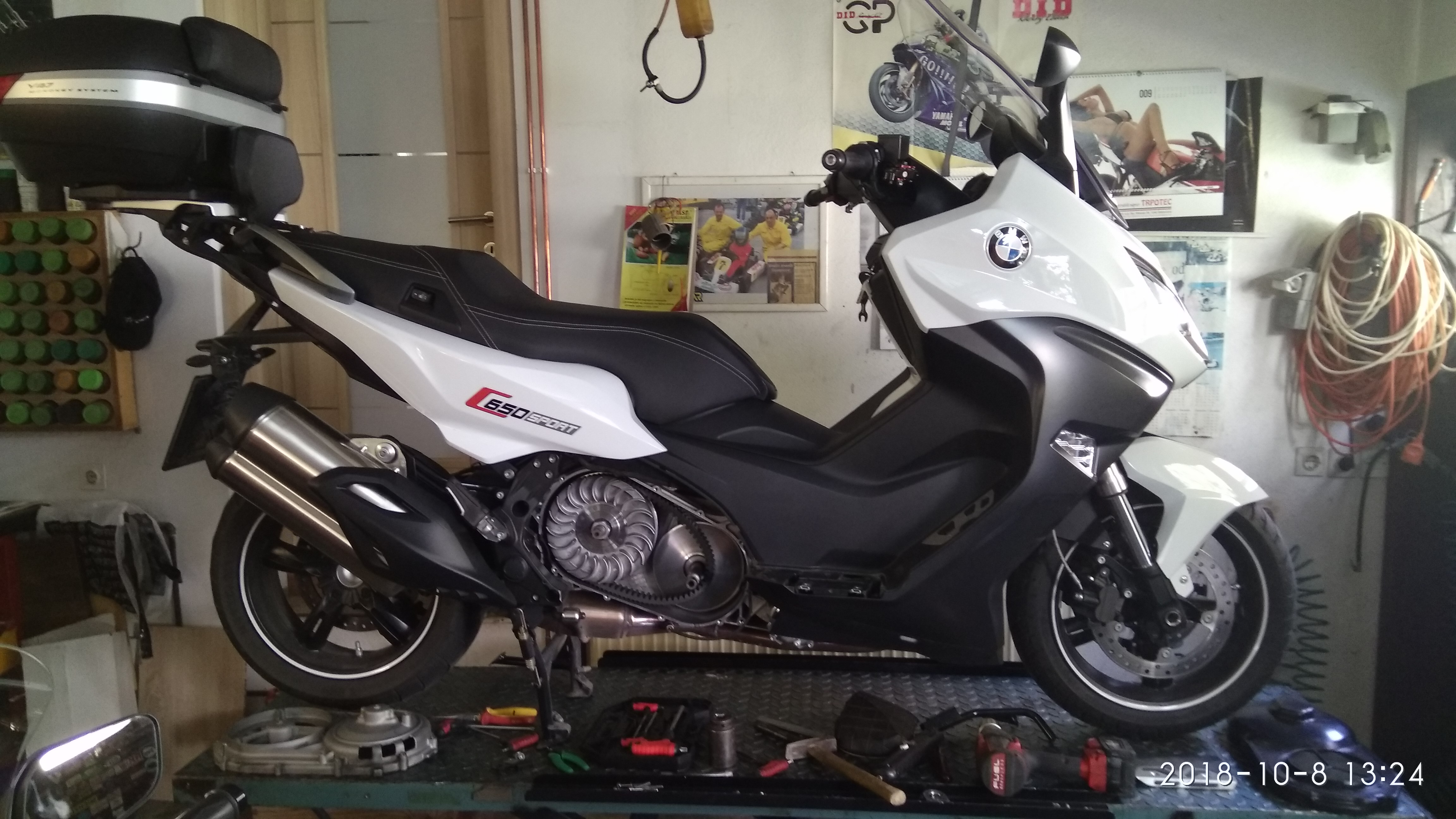

Ich habe 2018 Baujahr.
Für Dr.Pulley habe ich in diesem Forum gelesen über gekippt und Endgeschwindigkeits Probleme.
Ich werde nach Quad-Company fragen, danke.

So, Rollen wurden erfolgreich ausgetauscht
Ich habe die original Rollen von 43 auf 38 Gramm gedrechselt. Ich bin sehr zufrieden mit dem Ergebnis. Die Beschleunigung ist jetzt viel besser und die Endgeschwindigkeit ist unverändert.
Vielleicht könnte das Gewicht sogar auf 36 Gramm reduziert werden. Kymco 28 Gramm Rollen für den C600 Sport sind nämlich über 15% leichter als die original 33 Gramm; das ist ~36 Gramm in meinem Fall. Wahrscheinlich wäre das Ergebnis noch besser .
