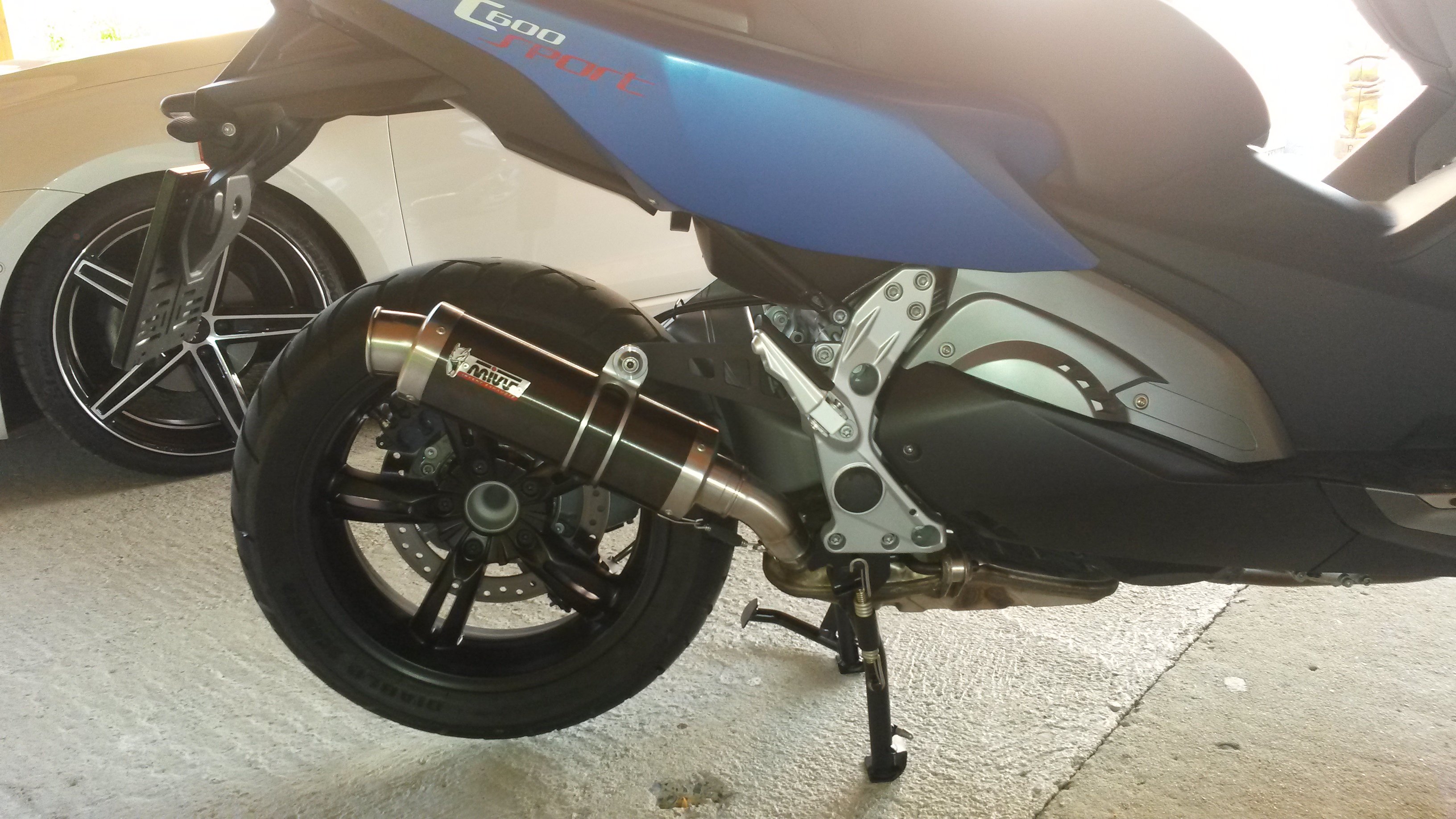

Am Sonntag mal auf der Autobahn "VOLLGASFAHRT" über paar Kilometer absolviert.
Das Anfahren ist seitdem wieder viel weicher
Das einzigste Manko ist, dass es mir den Kennzeichenhalter von der "heißen" Abgasen angekockelt hat
Also kommt schon enorme Hitze auch mit Kat hinten raus![Ausruf :!:](./images/smilies/icon_exclaim.gif)
![Lächeln :)](./images/smilies/icon_e_smile.gif)
![Erschüttert :shock:](./images/smilies/icon_eek.gif)
