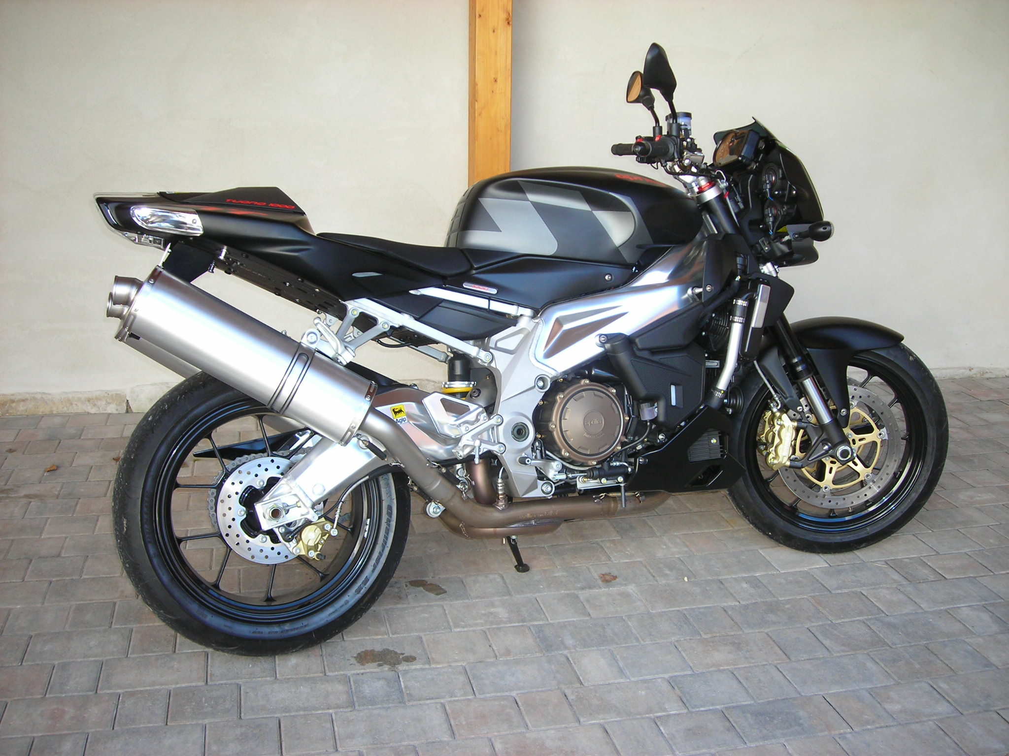

Was hälst du davon, wenn man den KAT / VORSCHALLDÄMPFER durch dieses Rohr von Arrow oder Malossi ersetzt.
Dann hat man zumindest das Problem mit der Thermik gelöst
 Wenn zu laut, könnte man den DB Eater durch ein längeres - angeschweisstes Rohr zur Geräuschreduktion verlängern.
Für die AU muss halt dann entweder einen Hülsenkat eingebaut werden, wenn man nicht gerade den ganzen Abgasstrang ändern möchte !
