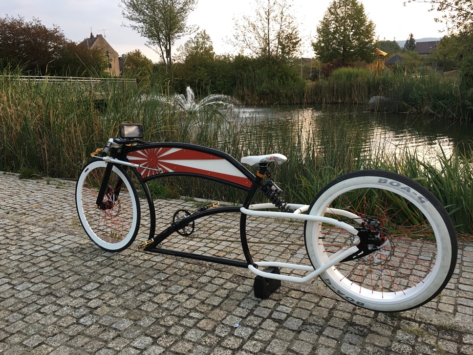

Mal die Schwinge ein wenig bearbeitet ...

Konnte letztes We mein Topspeed und die Zeiten vom Cruiser-Rad ein wenig verbessern :-)
https://www.youtube.com/watch?v=lqvScCF9Hk8&t=50s" onclick="window.open(this.href);return false;

Habe die Extensions bekommen aber leider passt das nicht so wie in der Zeichnung.
Deshalb habe ich es nochmal zurück geschickt.
Kann halt rein theoretisch das Rad nicht ganz hinten fahren.
Da wären noch 4cm mehr drin.
Außerdem lasse ich jetzt noch die obere und untere Kante von 14mm auf 7mm schmälern.
Das bringt nochmal ein paar Gramm mehr Gewichtsersparnis und halten wird es trotzdem.
Habe mir mal letzte Wochen ein paar verlängerte Schwingen angeschaut.
Denke manche hatten nur 5mm!
Zieht sich also noch ein paar Tage hin bis sie zum Schweißer kommen.
Anbei noch ein Bildchen damit man den Unterschied von 10cm gut erkennen kann!

Extensions sind fertig :-)

Gestern sind die Extensions bei mir angekommen und am Freitag bringe ich sie dann zum Schweißer.
Die Schwinge soll in 2 Schritten gebaut werden. Erst einmal nur verlängern, dann einbauen und schauen, ob ich einen Oberzug oder einen Unterzug dran bauen werde.

Ein evtl. mögliches Design für die Schwinge.
Ein teilweise schraubbarer Unterzug.
