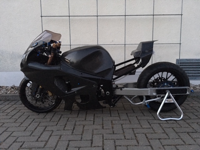

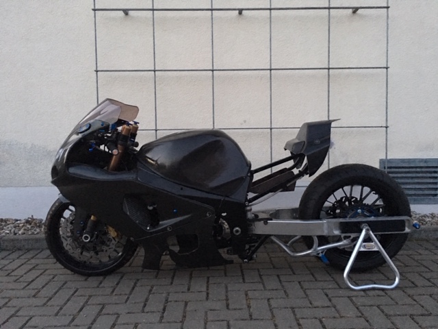

Das schöne Wetter genutzt und die Schwinge eingebaut.
In zwei Wochen geht es mit dem Heck weiter, das wird natürlich nicht so bleiben!

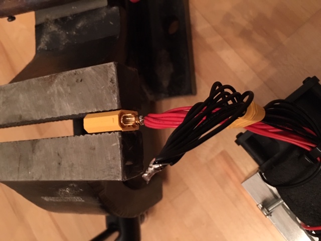

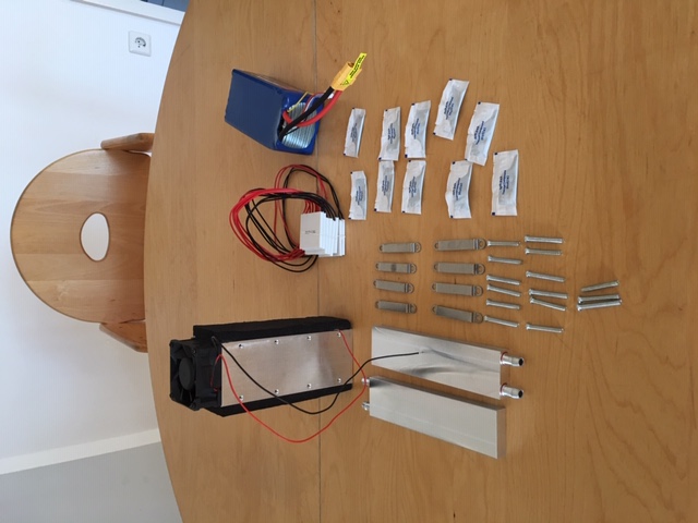

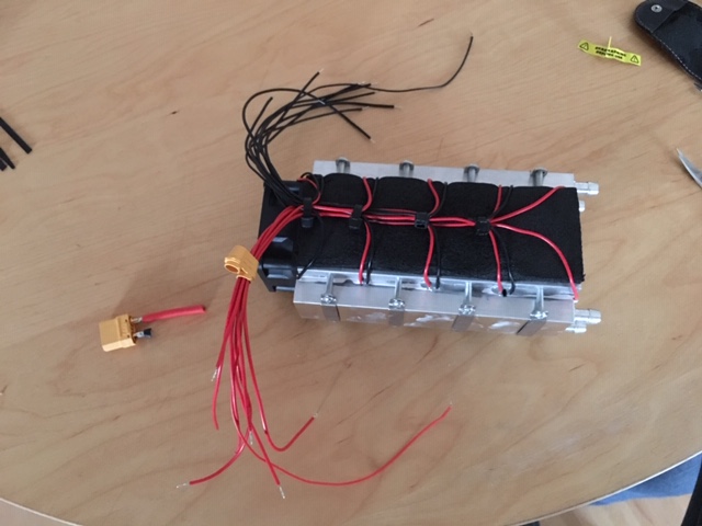

Heute mal die Zusatzkühlung zusammengebaut.
Die kleinen Alubehälter werden richtig schön kühl.
Muss nur den Lüfter wieder separat schalten, da der Alublock sehr warm wird.
Und nach der Fahrt sollen die Lüfter und Pumpe weiterlaufen.

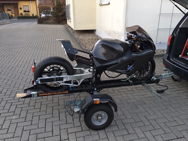

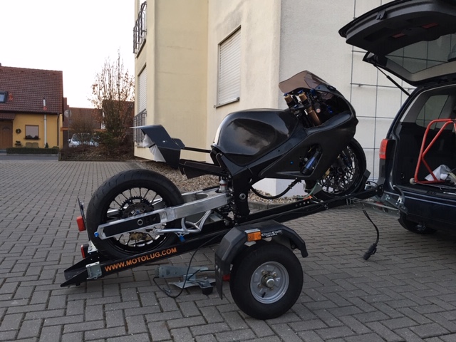

Heute bringe ich das Bike zu Patrick.
Er fertigt mir das neue Heck nach meinen Vorgaben.
Es wird auf jeden Fall ganz anders aussehen als mein ursprünglicher Plan war.
Einzig die Sitztiefe (-10cm) bleibt gleich!
Übrigens passen die Fussrasten exakt vom Bodenabstand bzw. Für das Verladen auf den Anhänger (Transportschiene).
PS: Danke für die 80k Klicks!!!
