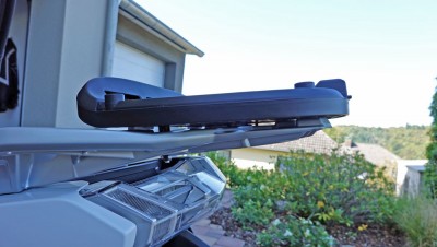

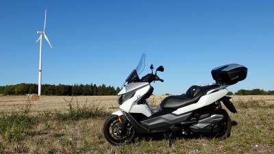

Auch wenn das hier zum Monolog wird ;) - hier mein Ergebnis (vielleicht hilft es ja dem ein oder anderen):
die BMW-Gepäckbrücke war jetzt doch schneller wieder lieferbar, darauf habe ich die Trägerplatte des Shad SH59x (SH58 ist fast baugleich und gibt es auch mit farbigen Blenden) montiert - ohne Adapter, den es aktuell noch nicht gibt. Ich habe 4 Löcher in die Brücke gebohrt, dann ließ sich die Trägerplatte problemlos (und ohne zusätzlichen Abstand!) montieren. Sie liegt direkt auf der Brücke auf (mit dünnen Filzgleitern dazwischen), für die vorderen Schrauben brauchte ich noch Distanzstücke (3cm Länge) für den Abstand zwischen Platte und Brücke. Sitzt bombenfest.
Auf den Bildern sieht man das Topcase in Einstellung klein und mittel (dann passen 2 Integralhelme rein). Ich finde, selbst in "mittel" passt der Koffer noch sehr gut zur Optik des C400 (ohne sieht natürlich immer besser aus).
Trägerplatte mit Abdeckung
Topcase "klein"
