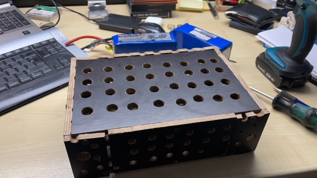

- Beiträge: 685
Habe nun meine alte Akkubox fürs testen etwas eingekürzt.
Reicht jetzt nur noch für 125VDC und 5Ah.
