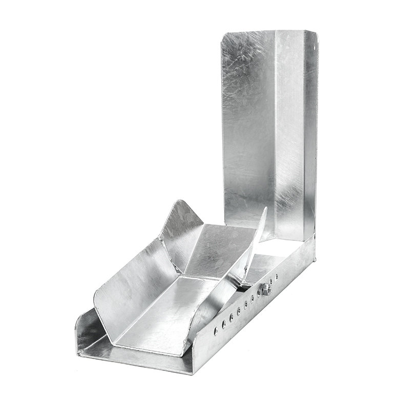

Ich verbaue auf dem Anhänger vor dem Transport des Rollers eine Vorderradwippe (4 Schrauben), das hält den Roller zumindest soweit, um ihn hinten sicher verzurren zu können.
Zumindest mir war wichtig, das Ganze ohne 2. Person bewerkstelligen zu können.
Und seitlich ist im Hänger selbst neben einer Holzkiste (für Zubehör) noch eine Rampe befestigt, deren Länge dafür sorgt, dass der Roller beim Auf-/Abrollen mit seiner Verkleidung nicht aufsetzt.Zumindest mir war wichtig, das Ganze ohne 2. Person bewerkstelligen zu können.
