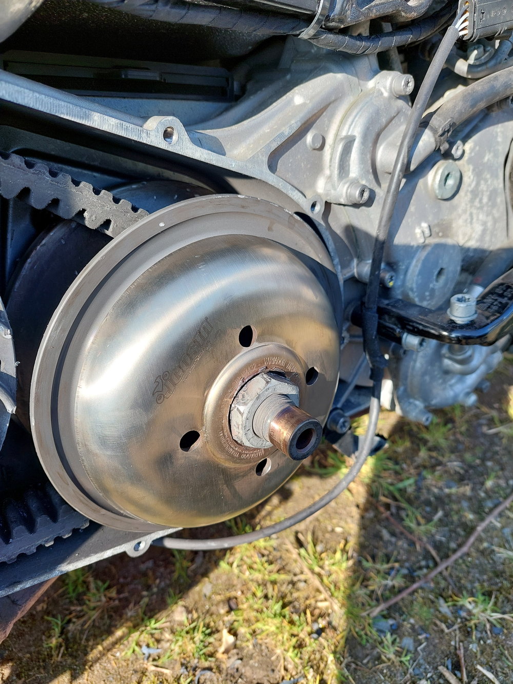

Habe kurz vor dem Urlaub meine Honda Pan European gegen einen BMW c650Gt eingetauscht - zugegeben aus Altersgründen.
Da der Scooter schon paar km drauf hatte habe ich die Gelegenheit genutzt und eine J.Costa CVT eingebaut.
Jetzt sitze ich damit in der Bretagne fest, weil mir die CVT abgeraucht ist. Zuerst nur Geräusche beim anfahren, jetzt kompletter Stillstand.
Ein netter Abschlepper hat uns wieder zum Campingplatz gebracht. Ist das ein Anzeichen, dass die CVT nicht fest genug war? Habe sie mit dem Schlagschrauber festgezogen und mit neuer Mutter / Scheibe gesichert. Bin eigentlich langjähriger Schrauber (behaupten wohl viele) und habe eine Vielzahl von Bikes selbst "versorgt". Auf was sollte man bei der J.Costa besonders aufpassen? Hat ja Zuhause auch 1 Monat geklappt!
Beiträge: 1961
Re: C 650 GT BJ. 2017 J. Costa oder Dr. Pulley
Beitrag von Benno » So 27. Apr 2025, 21:30
Hast du penibel entfettet und vor allem die 160 Nm eingehalten?
Beitrag von wbuchner » Mo 28. Apr 2025, 14:41
Hallo, nach dem Ergebnis wohl eher nicht. Da das halten der J-Costa - Glocke nicht so einfach geht habe ich wohl zu sehr auf den Schlagschrauber vertraut. Warum hat die J.Costa -Glocke eigentlich keine Zahnung wie die Original-Platte? Dann wäre das rutschen wohl unmöglich, oder sehe ich das von der Konstruktion aus falsch?

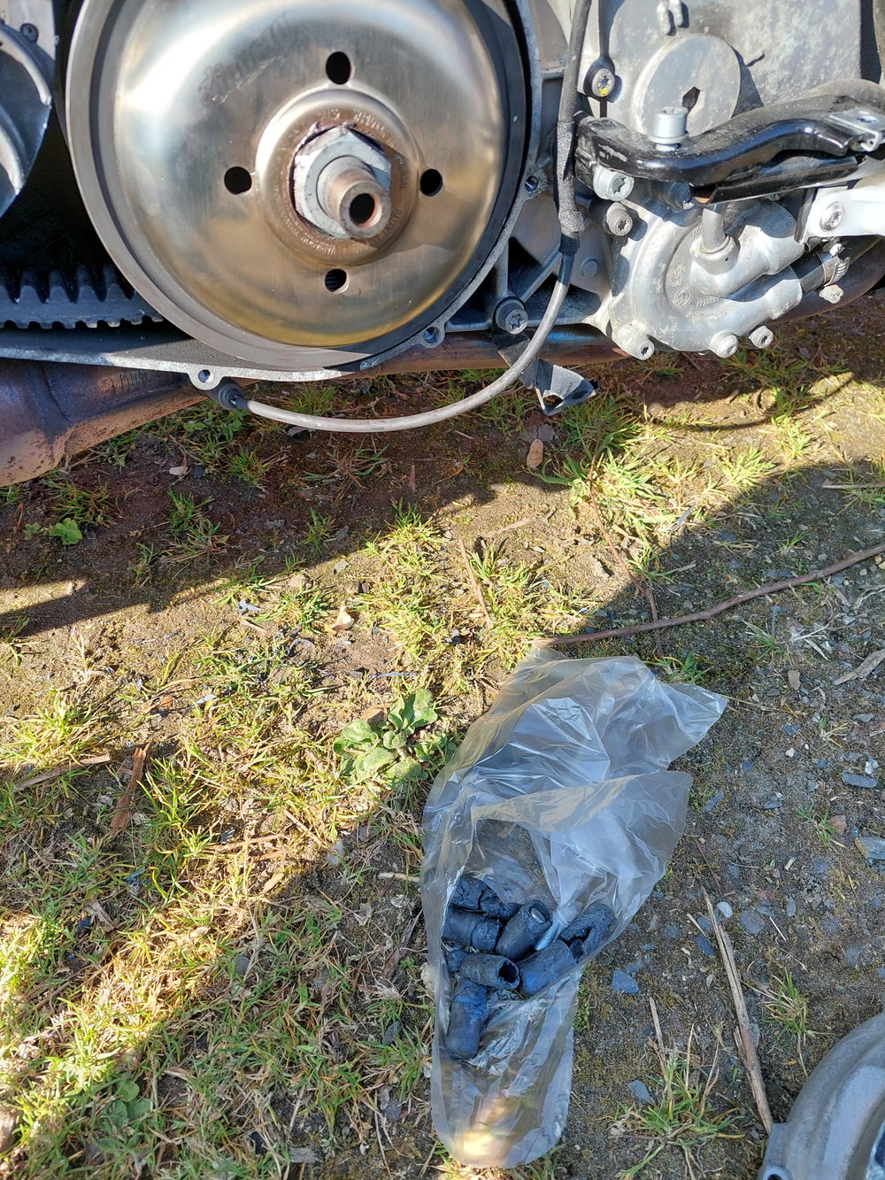

Beim Zerlegen habe ich gesehen, daß Dr. Pulley in der Variomatic waren. Natürlich ist jetzt der ruhige Fahrkomfort eine Wucht, aber die hohe Drehzahl und daraus resultierende Wärme des Motors bei langsamer Fahrt stört mich schon sehr. Gewichte der J. Costa sind 21,5g. Ich bin kein Beschleunigungjunky, hätte lieber weniger Drehzahl. Beim abwärts Fahren und Ausrollen löst sie auch früh aus und ich muß sehr viel bremsen!

Servus Christian, ich würde an deiner Stelle auf die Original Variomatik zurückbauen. Die JCosta kann man auch gut wieder verkaufen. Bei meinem C600 habe ich nur leichteres Kymco Rollen montiert. Auch hier ist das Drehzahlniveau und der Verbrauch gestiegen. Das ist der Preis für die bessere Beschleunigung.

Auch mein Tipp, bau auf das Original zurück. Damit gibt es die von dir beschriebenen Probleme nicht.

Was iat denn nun verbaut Pullys oder JCosta?
Ich fahre 28gr. Kymco Rollen im C 600 Sport, seid ca. 40000km.
Die Drehzahlen sind zwar ein bisschen höher aber nicht störend, der Verbrauch ist super und nicht viel höher dafür viel besserer Durchzug.
Keine Überhitzung kein frühes auskuppeln kein unnötiges Lüfter laufen, einfach nur Spaß und das auch mit Sozia.
Das Chipen kannst dir sparen, bringt nix und kostet nur.
