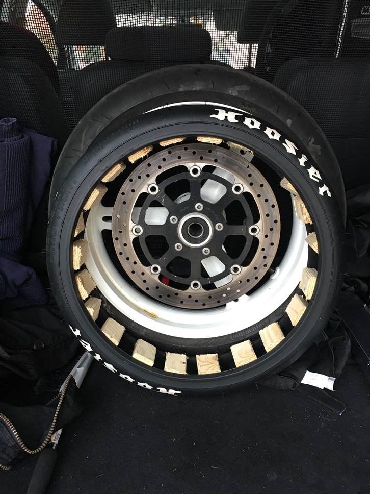

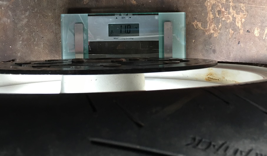

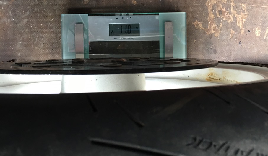

Gestern die Bremssysteme entlüftet, das Vorderrad ausgebaut und mit aktueller Bremsscheibenkonfiguration (rechte Seite Originalbremsscheibe, linke Seite Abdeckung an der Felge und Original Bremsscheibenschrauben) und 120/70-17 VR gewogen.
Laut meiner ordinären Personenwaage bringt das VR stattliche 11kg auf die Waage.
Mal schauen, evtl. gibt es heute Abend noch ein Update des Gewichts was die neue Felge mit Bereifung und Bremsscheibe wiegen wird ...

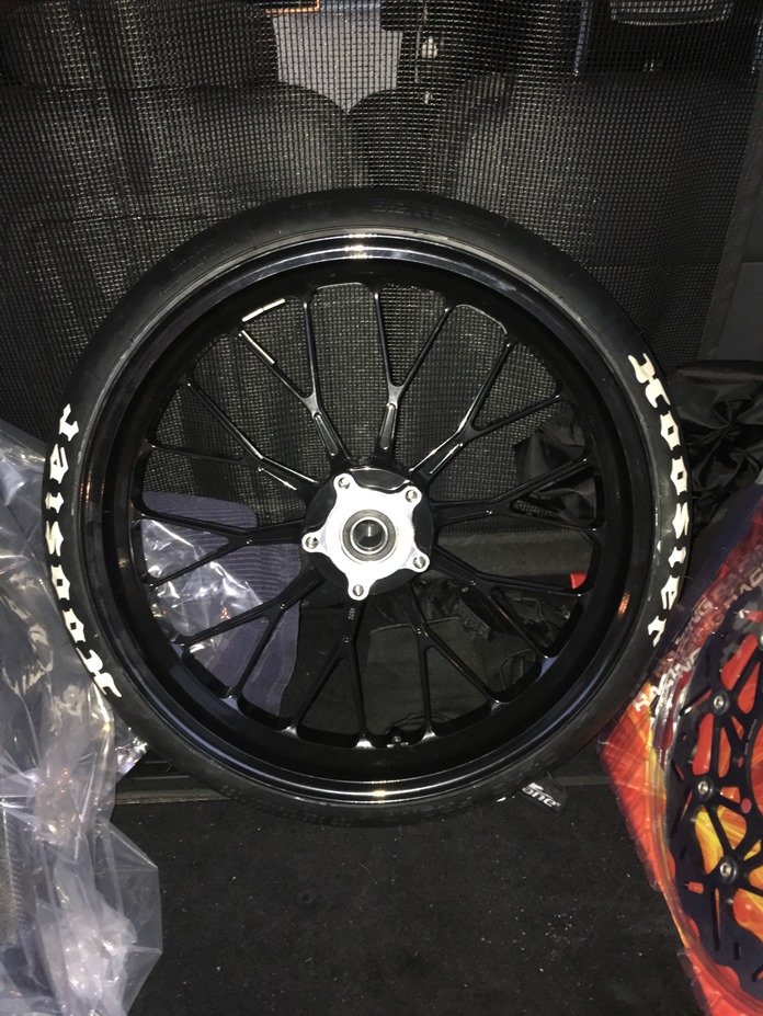

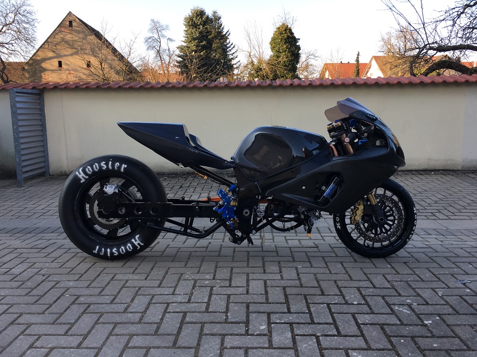

Neue Felge ist auch da ...
wiegt jetzt nur noch 7,6 kg und ist mit Dragsterreifen nur noch 56cm hoch.

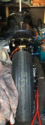

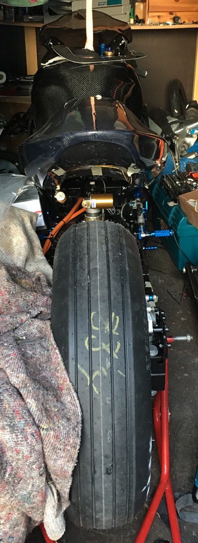

Gestern habe ich mal das Heck und die HUV am Rahmen befestigt und das VR eingebaut und vom Haken gelassen.
Dank des 5cm kleinereen VR habe ich nur noch 3cm Bodenabstand ohne Belastung.
Da benötige ich nun eine neue Lösung!
Außerdem gefällt es mir nicht wirklich mit dem Frontfender, der hat so eine lange Nase (steht nach vorne weit über den Reifen, selbst wenn er direkt auf dem Reifen aufliegt) ...

Re: Suzuki GSXR e1000
- Sieht aus wie eine Enduro.
- Frontfender passt nicht mehr, sebst wenn ich ihn anwinle.
- Gabel ist schon wieder ausgebaut und soll wird weiter gekürzt werden.
- VVK-Unterteil muß eh angepasst warden.
So langsam wirds eng mit dem 17.03. 2018 !!!
