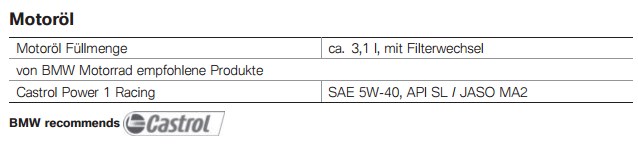

Da hätte ich noch eine Erklärung zu.
In den "alten" Bedienungsanleitungen zum BMW-Scooter war noch das 5 w 40
vorgeschrieben:

Wichtig beim Öl ist eigentlich nur die Jaso Ma2 Spezifikation. Wenn das gewährleistet ist, dann kann jedes Marken-Öl verwendet werden, egal welche Viskosität.
