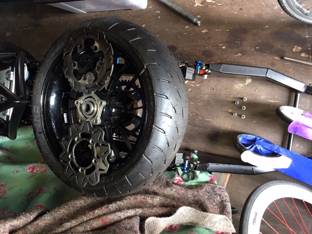

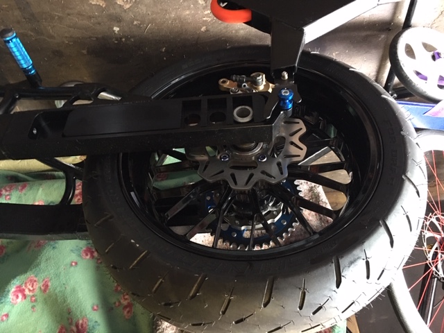

Beitrag von Rovi » Di 22. Okt 2019, 08:47
Heute mal ein neue STP-File vom Motor bekommen.
In den nächsten Tagen werde ich mal die neue hintere Bremsscheibe tauschen.
Das China Dingen schein krumm zu sein, es schleift immer an einer bestimmten Position.
Beiträge: 760
Beitrag von Rovi » Sa 26. Okt 2019, 08:08
Wie gesagt, einfach mal getauscht und nun Läufts wieder ohne zu schleifen!

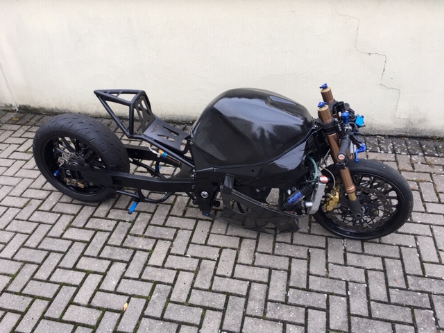

Aufgrund der anhaltenden Wartezeit hat es mich nun wieder in den Fingern gejuckt.
Eigentlich wollte ich immer einen Fighter bauen.
Das bedeutet natürlich aerodynamisch gesehen eine kleinen Rückschritt.
Ich werde mir aber die Option offen lassen die Kanzel später mal nachrüsten zu können!

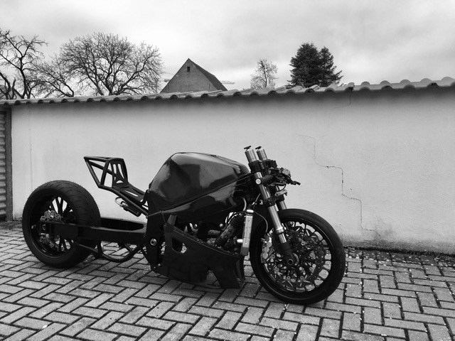

Beiträge: 760
Beitrag von Rovi » Sa 16. Nov 2019, 21:58
Gefällt mir persönlich wesentlich besser aber wie immer reine Geschmackssache!

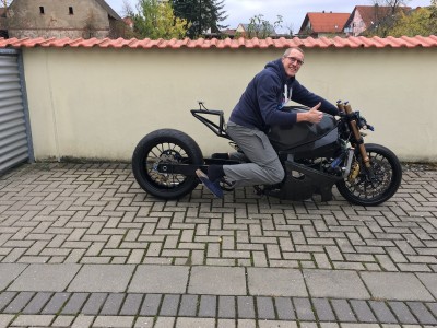

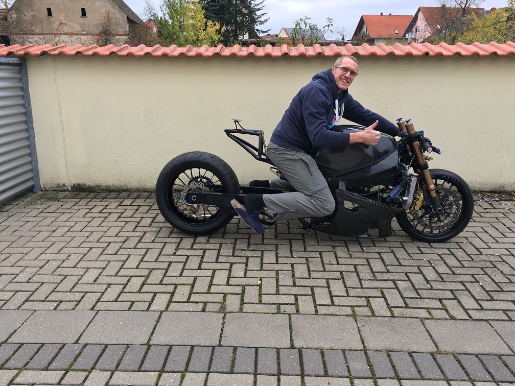

Beiträge: 760

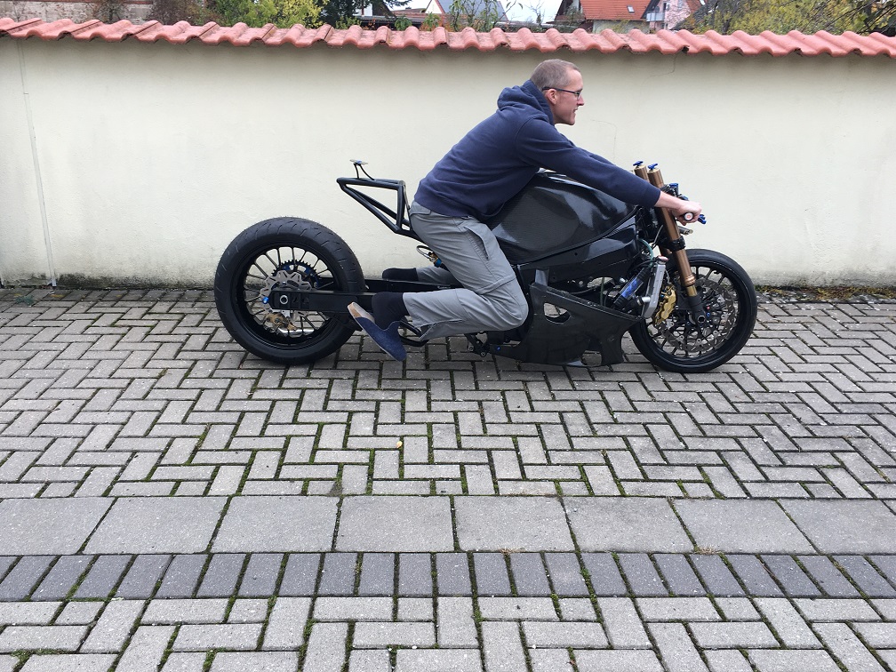

Beitrag von Rovi » Mi 20. Nov 2019, 08:48
... und so siehts derzeit aus, wie ich drauf sitze!
Aktuell komme ich nur mit ausgestreckten Armen an den Lenker, da der Tank aufgrund der Aufbauhöhe mich blockt.
Evtl. startet in 2 Wochen die Aktion Hauptrahemnverlängerung, danach muss der Tank eh bearbeitet werden.

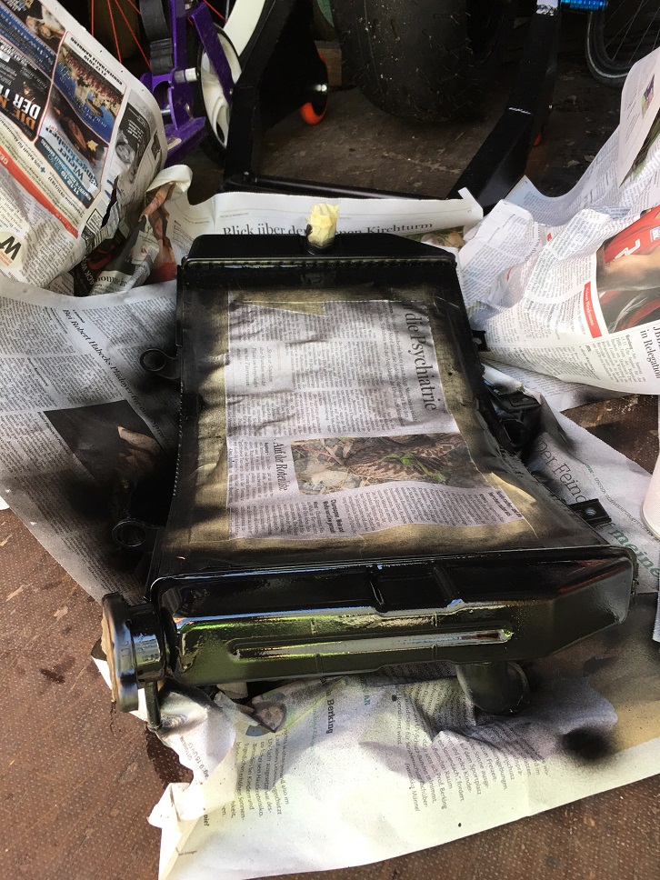

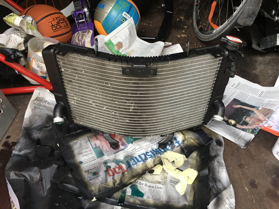

Beitrag von Rovi » Mo 25. Nov 2019, 07:28
Mal den silbernen Kühler mit matt - schwarzem Auspufflack bearbeitet ...
Fehlt nur noch die neue Wasserkühlerblende.
