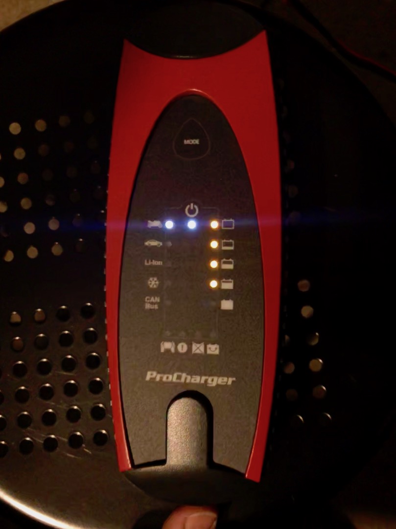

Ich habe meinen C 650 GT vor drei Tagen geholt und gleichzeitig bei Louis einen ProCharger gekauft.
Beim Versuch über die Ladebuchse (linkes Handschuhfach) zu laden (Bus-Modus) begannen die Lämpchen vom Side View Assist (SVA) zu blinken. Also schnell die Verbindung getrennt und Informationen gesucht und HIER im FORUM gefunden.
Ich hätte nie gedacht, dass Firmen wie BMW in Punkto Qualität (Beschreibung, Verbauung einer Ladebuchse) so einen Bedarf haben.
Was soll's. Ich bestelle jetzt eine ProCharger Ladeampel und dann sollte diese Aufgabe auch gelöst sein.

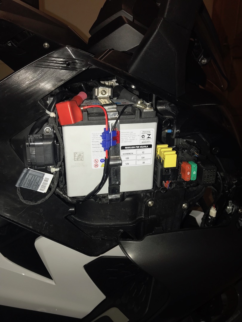

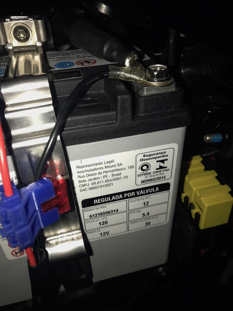

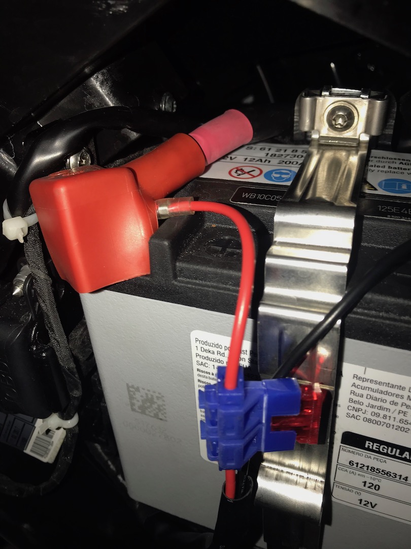

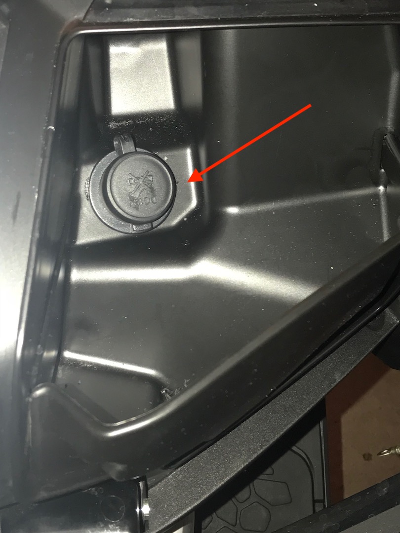

Das Wetter war heute unbeständig, also habe ich am Roller ein wenig geschraubt.
Eine zweiter Steckdose, direkt ins rechte Handschuhfach und somit lässt sich die Batterie
sehr bequem pflegen und laden.
Hier ein paar Bilder
