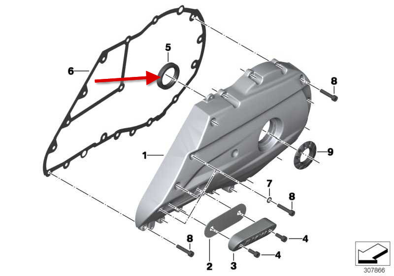

bin heute bei blauem Himmel und Sonnenschein ca. 100km bei 10 Grad gefahren. War fast alleine auf der Straße. Super zu fahren.
Nach dem ich 2 Rutscher hatte, bei normaler Fahrweise, dachte ich mir ist halt zu kalt.
Zu Hause habe ich gesehen das wieder Öl(diesmal eine Menge) auf der hinteren linken Seite des Antriebs rausläuft und den hinteren Reifen eingesaut hat.
Nach dem die letzten paar male seit dem sauber machen und bisschen nachziehen
war, sauts wieder raus.
Na gut dann ab zum Händler.

nur zur Info,
nach 5 Tage warten auf den Simmerring und vor allem auf das angebliche Spezialöl, hat es gestern geklappt. Es wurde der Simmerring
erneuert und dazu noch der rechte Rückspiegel komplett,da er locker war. (bei den Spiegeln ist innen eine Kunststoffbüchse eingegossen, die reisst gerne, dann wird der Spiegel getauscht)
Hat ca. 2 Stunden gedauert. (war ja Garantie)
Hat alles geklappt.
Jetzt fährt er anders.
Hat viel mehr Motorbremse beim Gaswegnehmen, vielleicht liegts auch an der Kälte oder sie haben etwas anders noch gemacht.
Vielleicht liegts an dem neuen Öl oder Kette nachgespannt. Mal schaun!

@Bärle:Servus,
nur zur Info,
erneuert
Servus Rainer,
mit dem Wellendichtring hatte noch keiner Probleme. Welcher Ring wurde erneuert?

Servus Klaus,
denke Nummer 5, da bei Deckel Nummer 9, das Öl raus lief.
Ich muss aber nochmal vorbei fahren beim Händler, da er jetzt auf einmal beim Gaswegnehmen relativ fest bremst. Der Händler weis schon bescheid, es wird aber noch ein bisschen dauern bis ich wieder fahren kann!

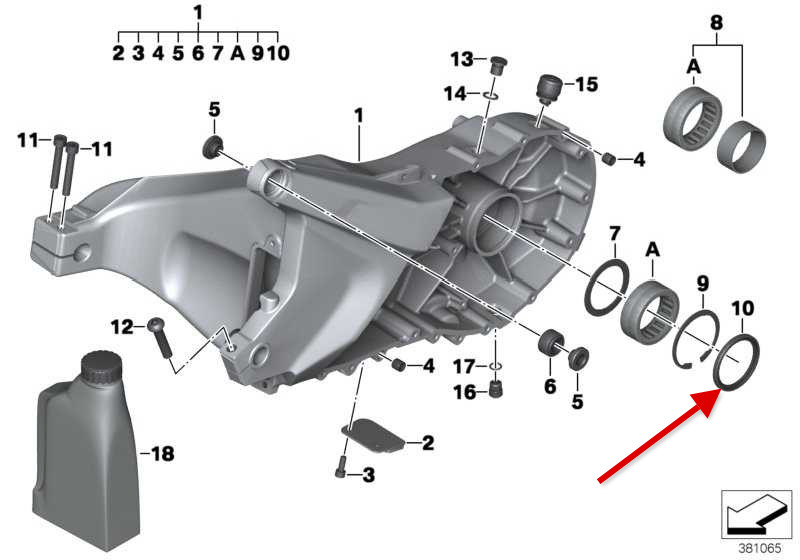

Re: Fragen zum C600 Sport/C650 Sport!
Ich hatte auch nach meiner ersten Bella Fahrt 2016 Ölverlust an der Hinterradschwinge.
Kann man wenn man weis, wo es die „Leckölbohrung“ ist, leicht finden.
Mein Freundlicher hat alle Teile vorab bestellt und nach dem alle Teile geliefert wurden innerhalb von 2 Tagen die Rep. durchgeführt. Bis jetzt und 13.000km weiter, alles dicht.
Wichtig ist auch Position Nr.9 Teile Nr. 333 5853 5194 und Nr.10 Teile Nr. 331 7852 7476

Servus Horst,
bei mir ist hier das Öl rausgelaufen!
