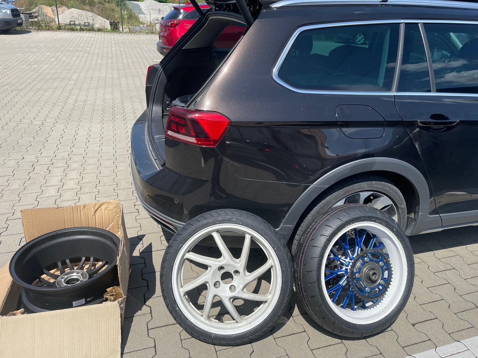

Nächste Woche werden 3 Reifen umgezogen

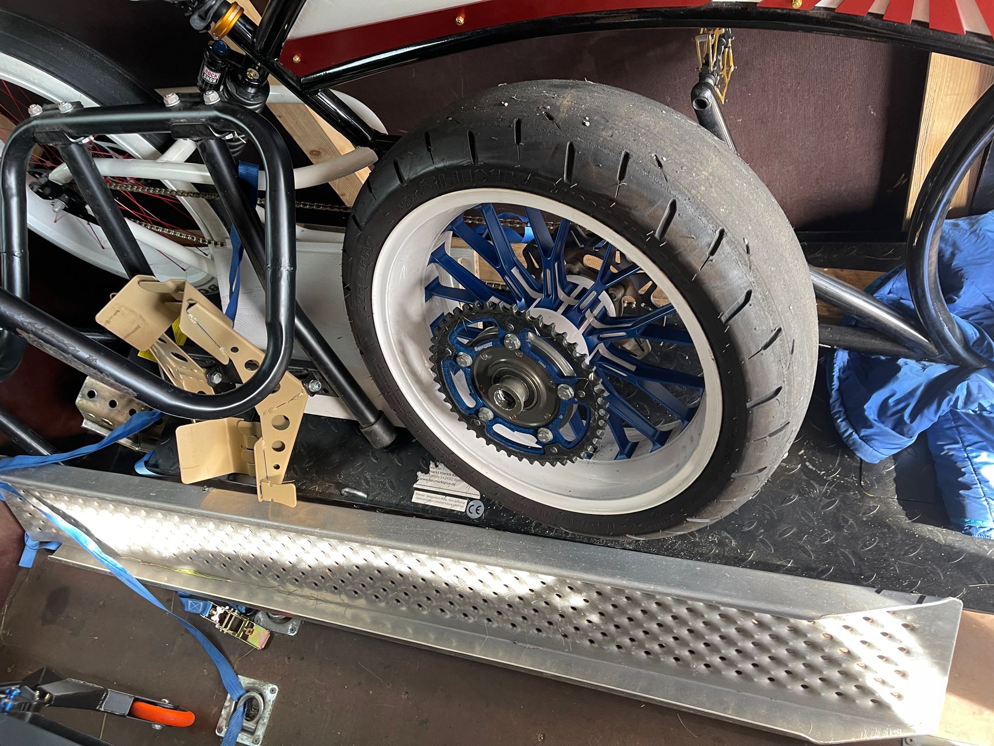

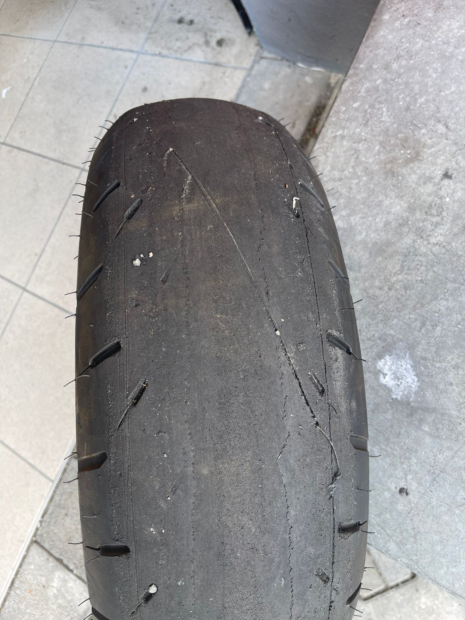

Drag Racing Reifen löst sich bereits auf.

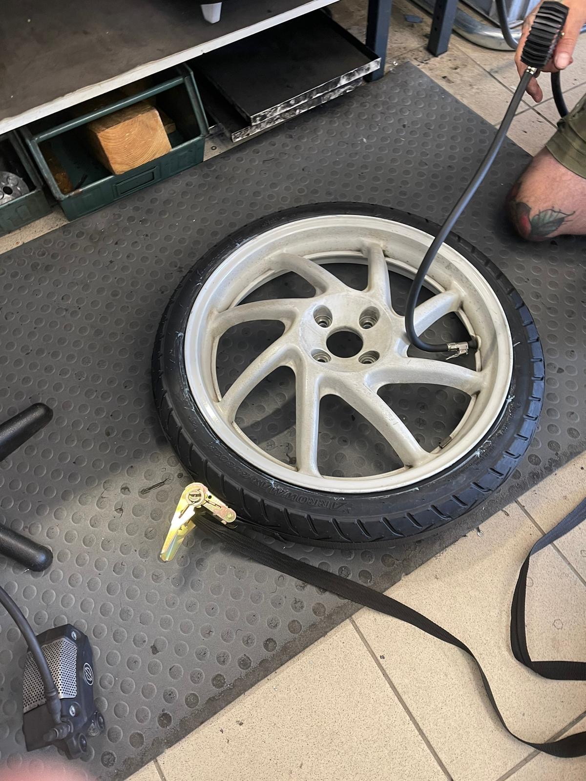

Der 90/90-18 ging mit einer kleiner Unterstützung auch auf die 3,5er Felge 😉

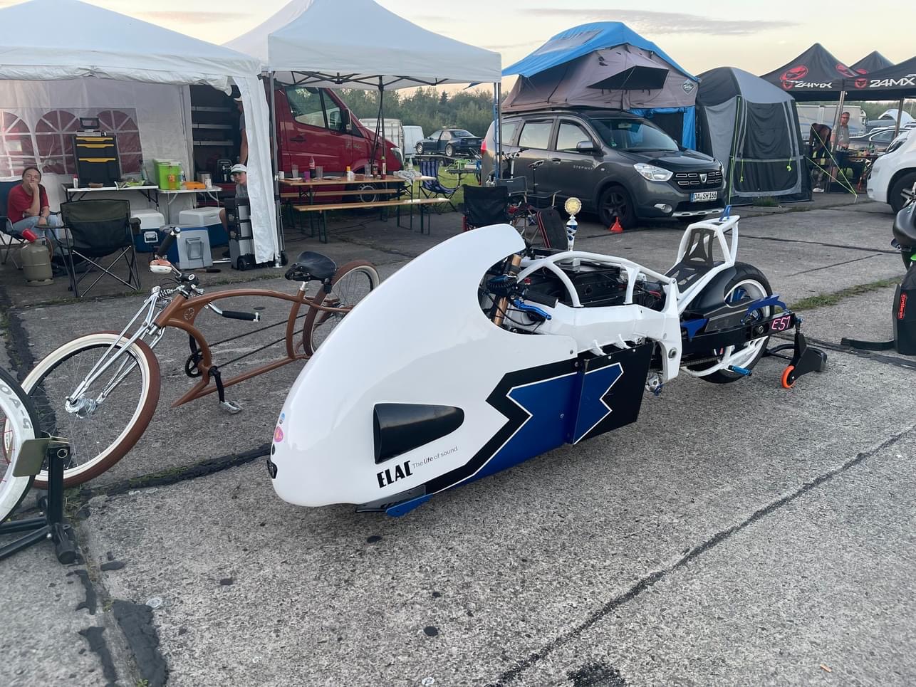

War ein schönes Wochenende mit meiner großen Tochter und meinem Bruder.
Positiv:
- keine Reglerabschaltung (das Update scheint etwas gebracht zu haben)
- Reaktionszeit bei 0,000 Sekunden (das erste Mal)
- Pokal bekommen für schnellstes Elektromotorrad ( bei einem Teilnehmer 🤣🤣🤣)
Negativ:
- Radstand weiterhin zu lang
- zu windig mit der großen Frontverkleidung

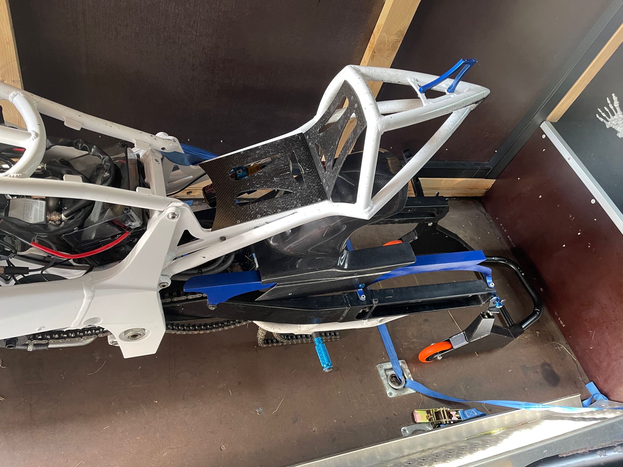

Fürs Glemseck 101 werde ich den Radstand weiterhin verkürzen. Dafür muss ich aber die HR-Abdeckung umbauen und den Fake-Kondensator mit der 12V Spannungsanzeige wegbauen.

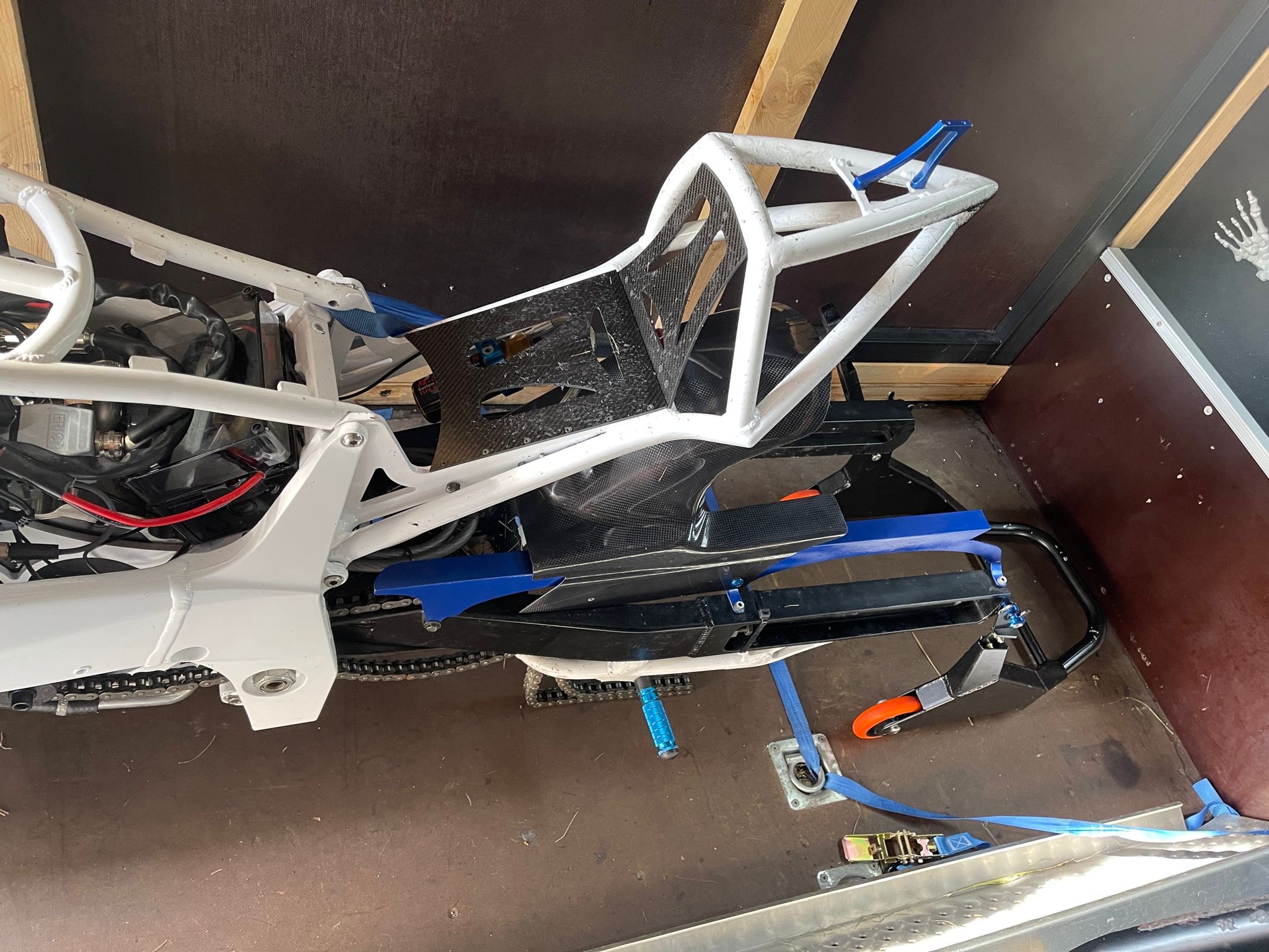

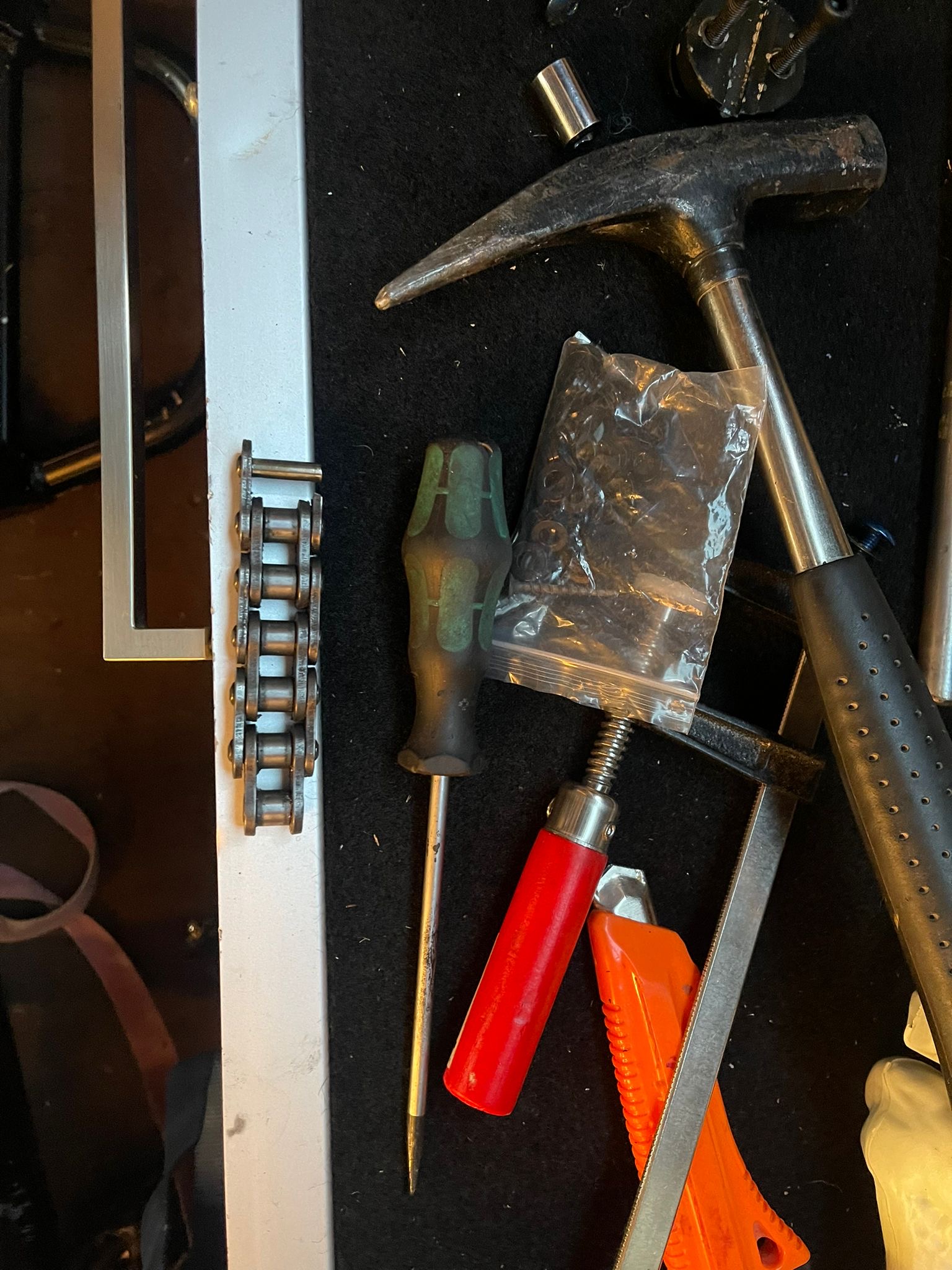

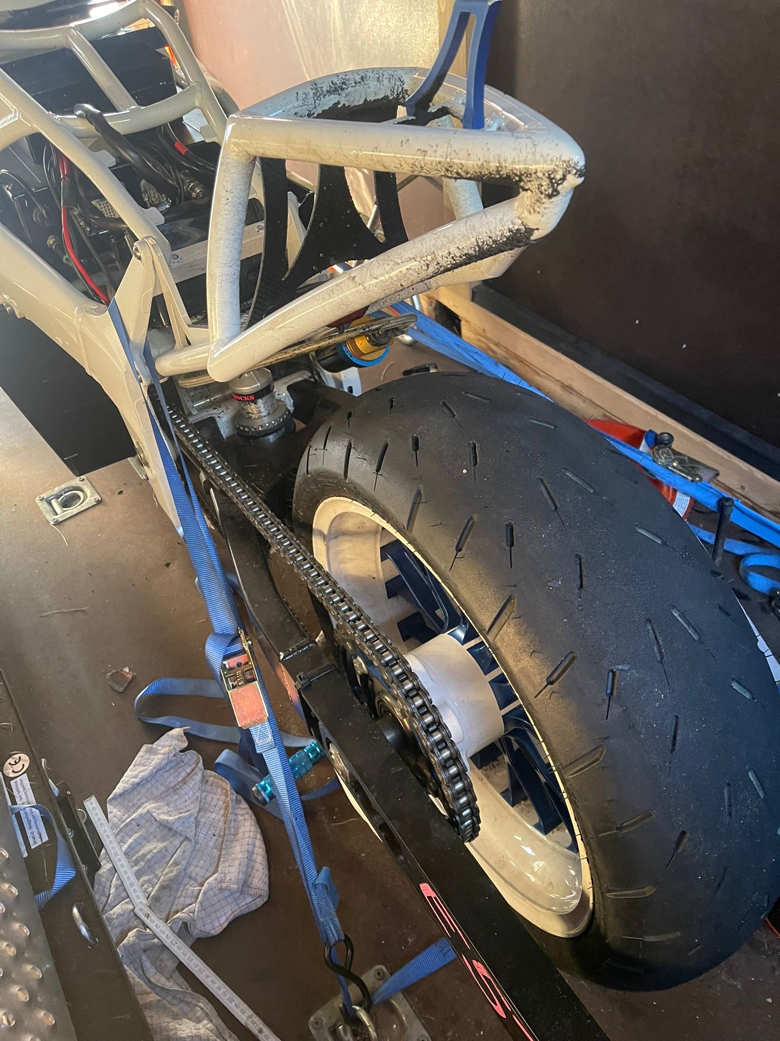

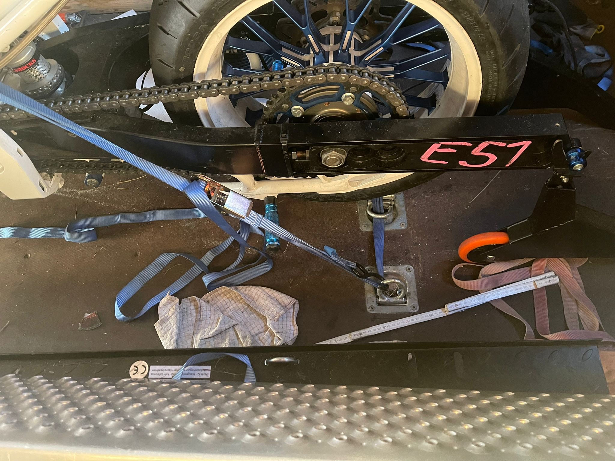

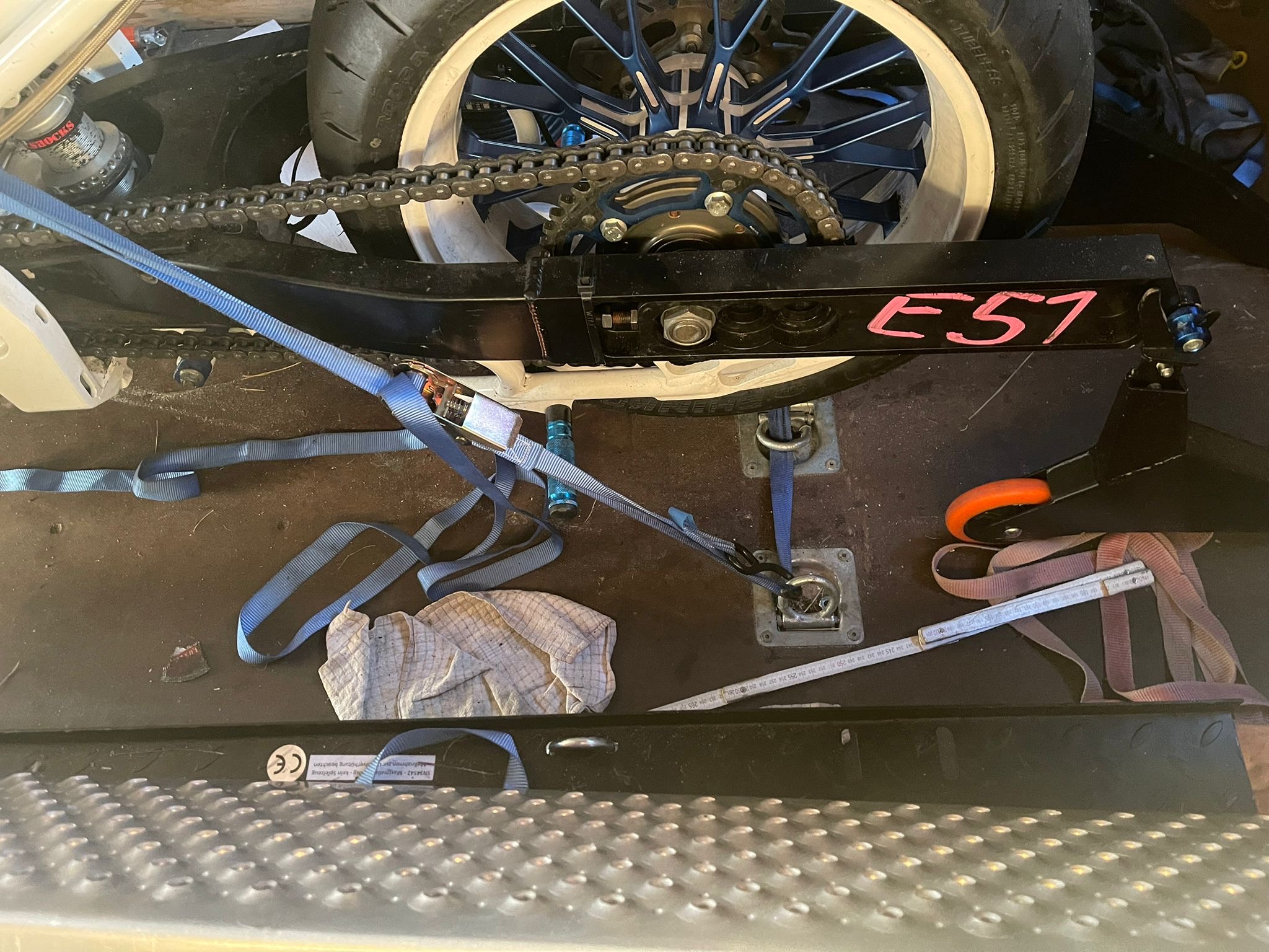

Radstand und Kette gekürzt

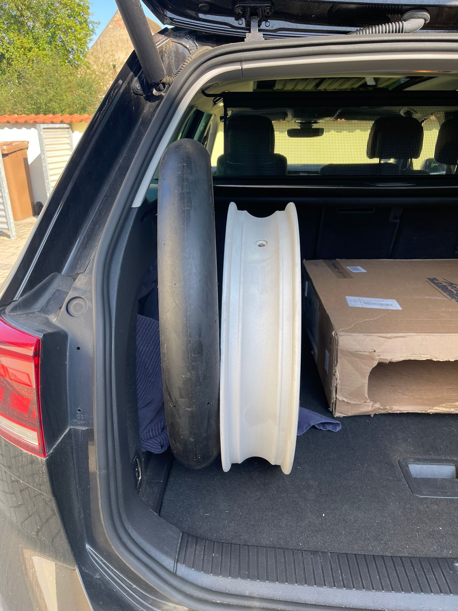

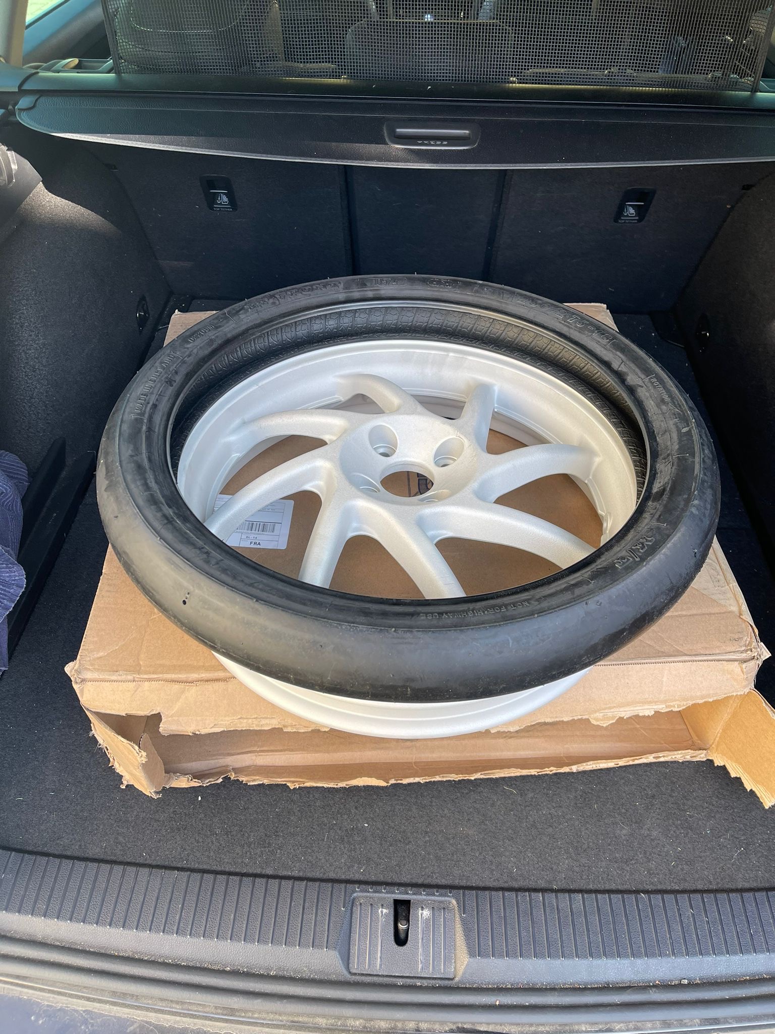

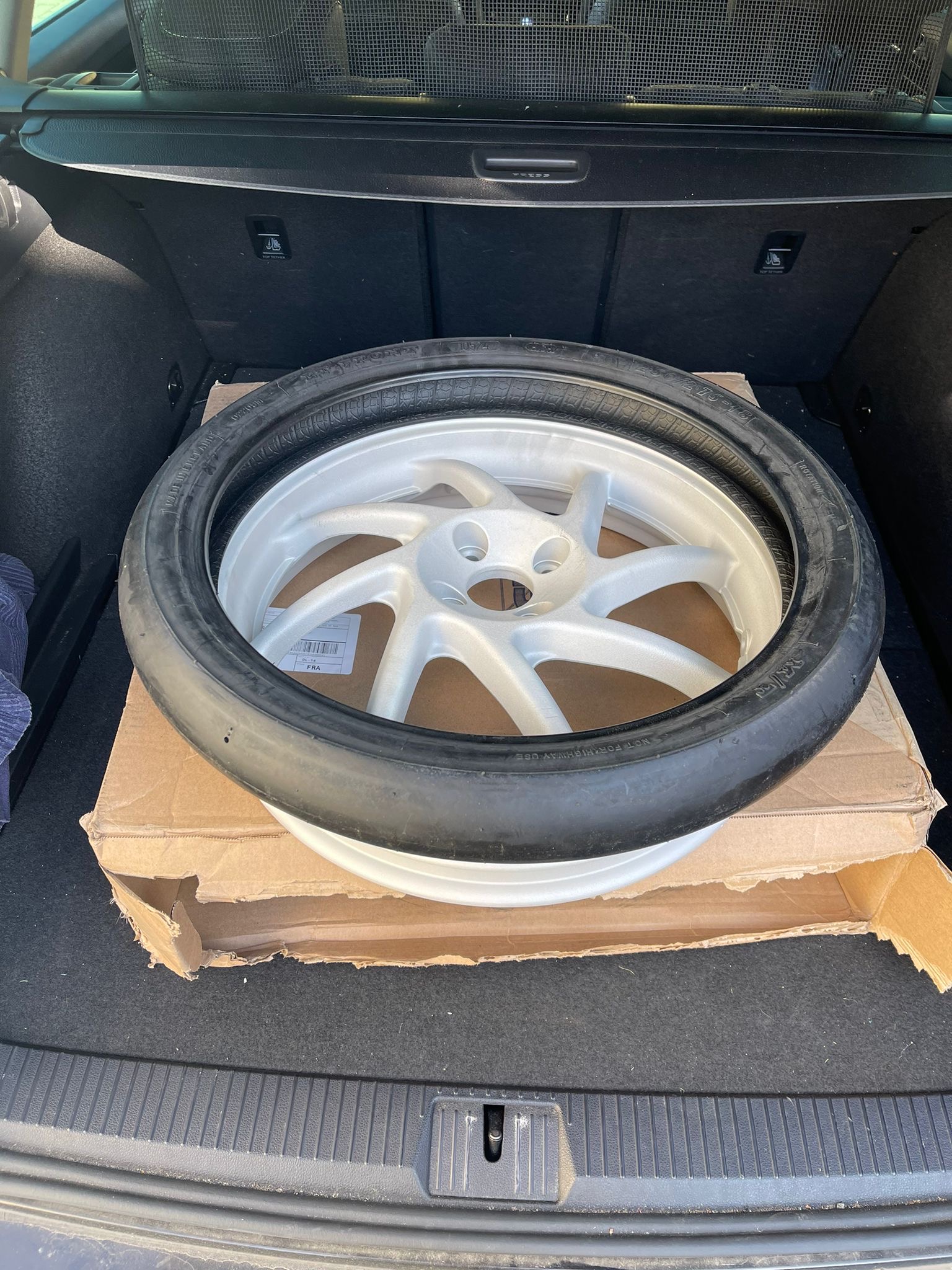

Felge ist vom Sandstrahlen zurück und MT Reifen aus den USA ist auch eingetroffen

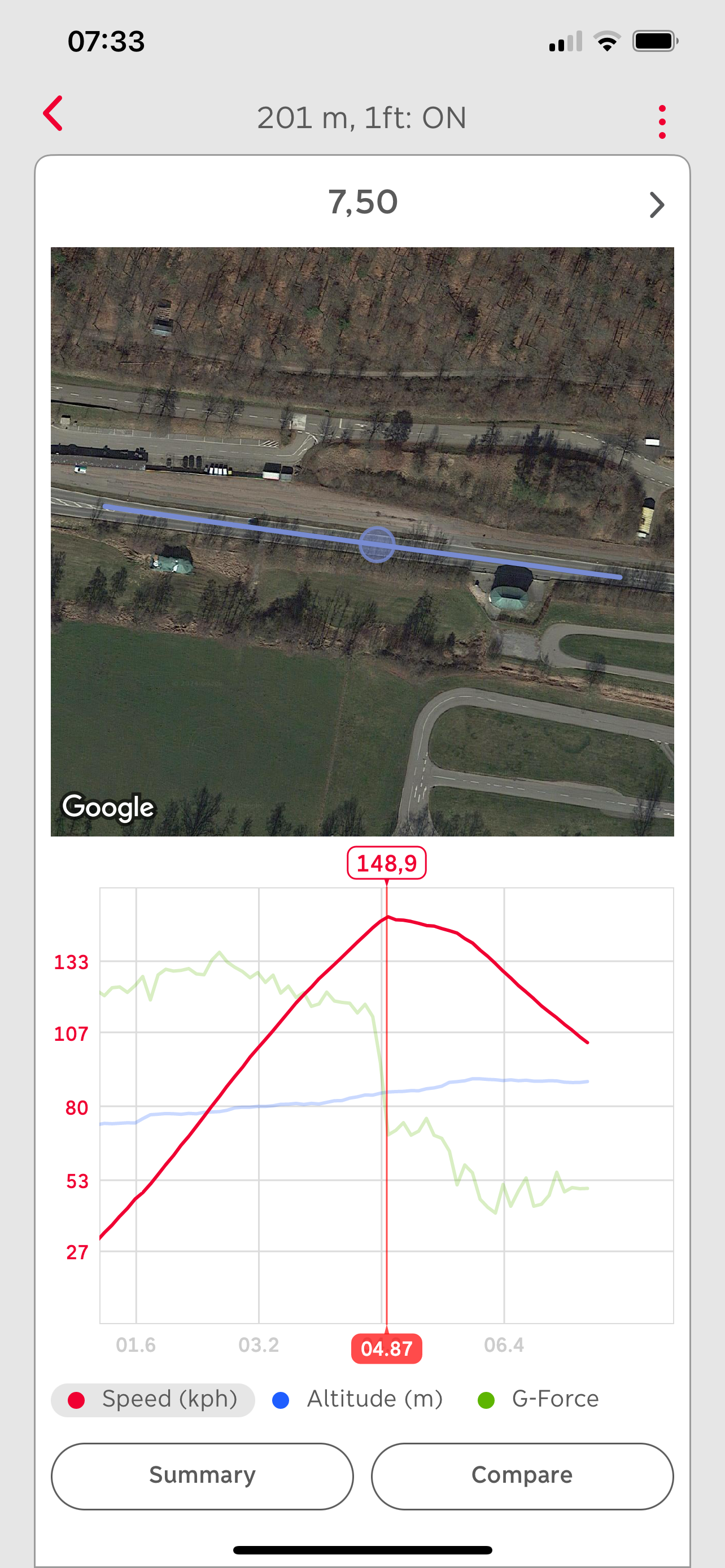

Beitrag von Rovi » Di 3. Sep 2024, 15:21

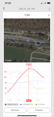

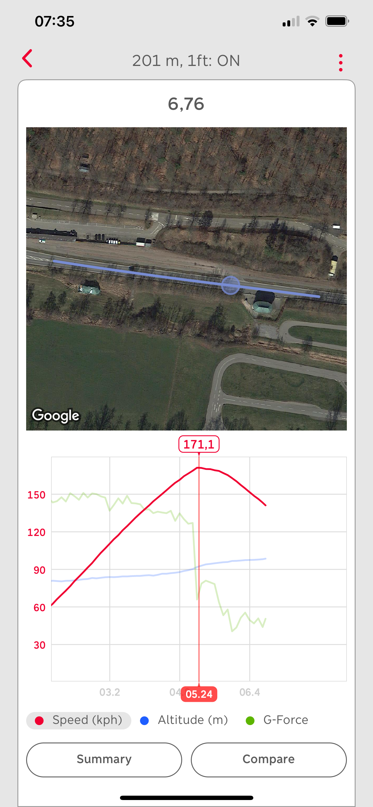

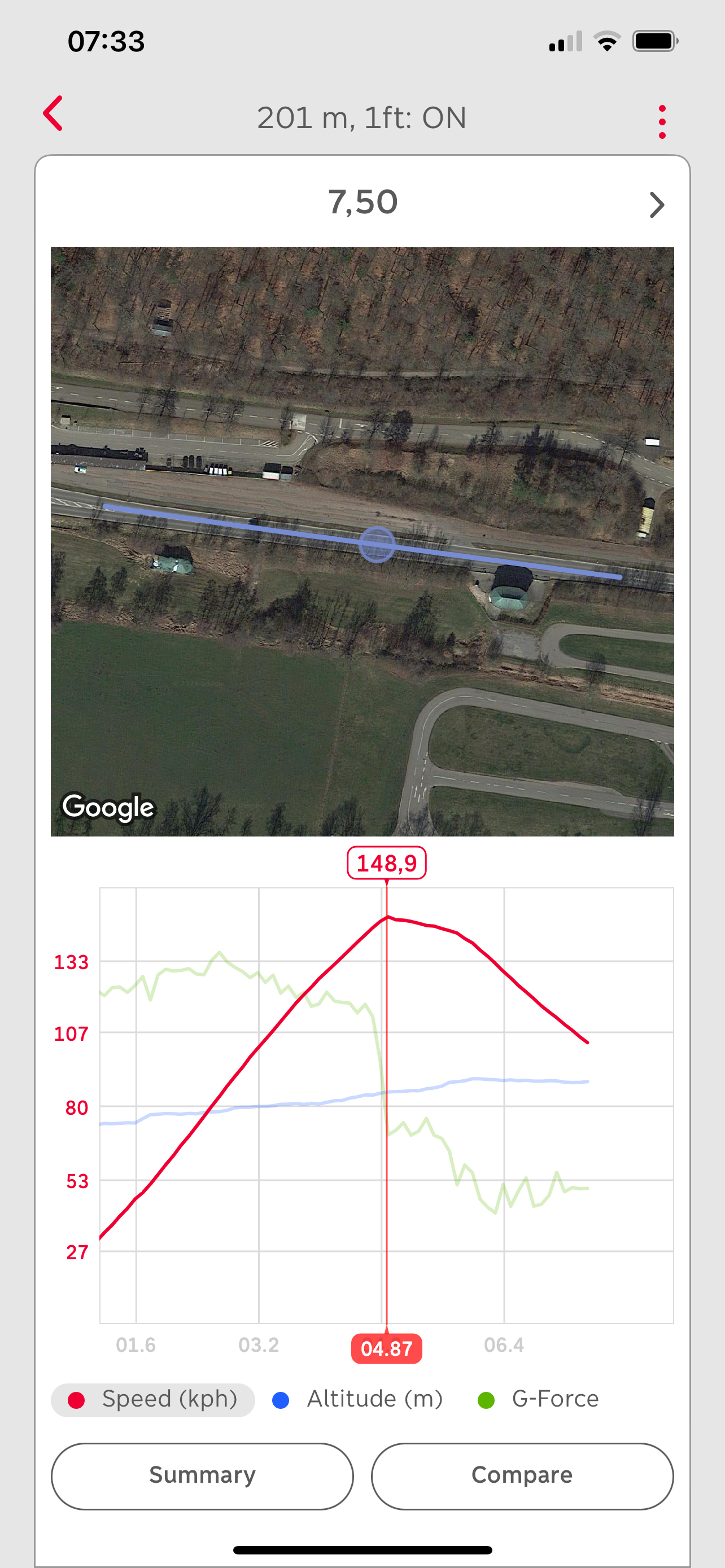

Jetzt hat sich durch meine Aufzeichnung herausgestellt das es keine volle 1/4 Meile war.
Hatte beim ersten Lauf vor der Ziellinie und beim Zweiten nach der Ziellinie gebremst. Der Zweite war natürlich besser von der Zeit her. An beiden Punkten ist die Höchstgeschwindigkeit zu sehen, die deutlich vor dem Ende des Striches liegt.
Beim zweiten Lauf markiert der Punkt die Ziellinie.
Mir kam es eh mit der Höchstgeschwindigkeit und dem Wetter etwas seltsam vor.
