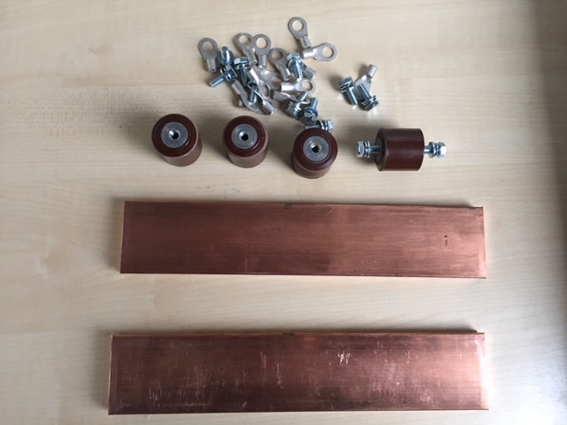

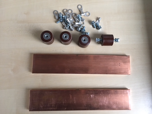

Beitrag von Rovi » Mi 7. Feb 2018, 07:54
Raus mit den billig Car HiFi Stromverteilern.
Sehen zwar schick aus aber ich traue denen nicht beim 50mm2 Kabel und der Fixierung mittels Madenschraube nicht wirklich,
falls dort doch bis zu 800A fließen sollten!
Gab ein paar Geschenke vom Anlagenbau!
Da können 800A Dauerstrom rüber fließen!
Zumindest bin ich dann auf der sicheren Seite.

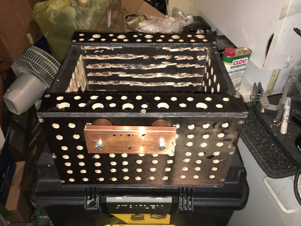

Beiträge: 762
Re: Suzuki GSXR e1000
Beitrag von Rovi » Do 8. Feb 2018, 07:43
Die erste Schiene hängt schon mal ...

Beiträge: 762
Beitrag von Rovi » Fr 16. Feb 2018, 05:54
An Löchern bohren habe ich doch Spaß ;)
Aber ja, mit nem scharfen Bohrer wäre ich bestimmt schneller ...
Heuteabend gehts dann weiter, da ist meine Woche Urlaub mit der Familie leider schon wieder rum :(

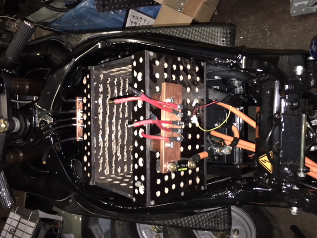

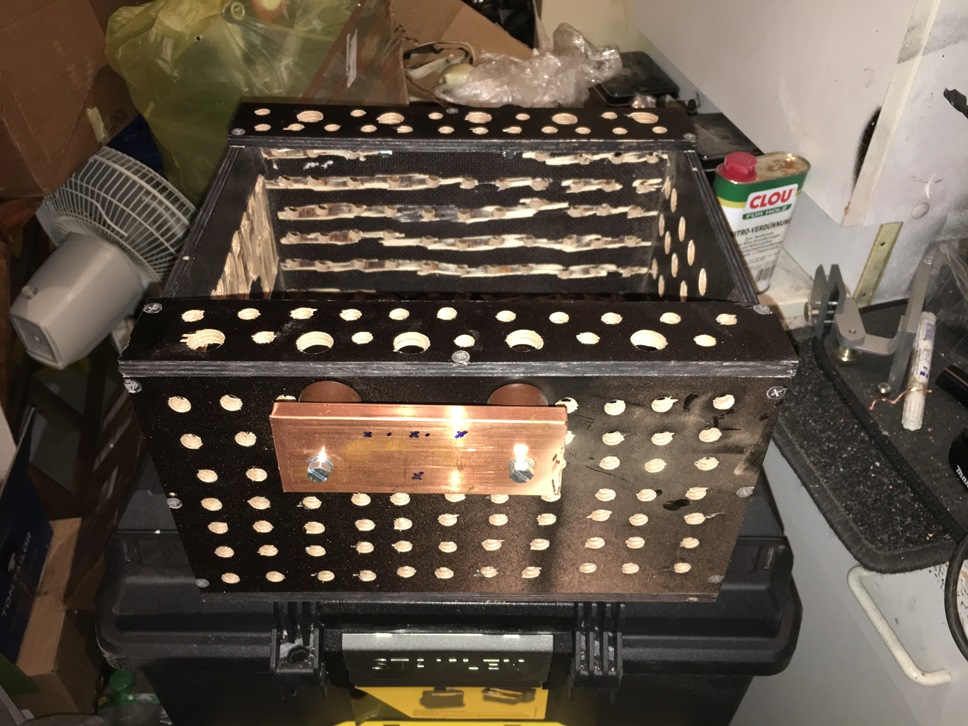

Beitrag von Rovi » Sa 17. Feb 2018, 12:34
Kupferschienen sind durchlöchert, Akkuanschlusskabel prepariert und einmal wieder alles angeschlossen.
Habe auch gleich die Sicherungen gegen 2x 400A getauscht.
Zumindest, sollte Kirchhoff Recht behalten, könnten nun kurzzeitig bis 800A fließen.

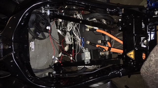

Beiträge: 762
Beitrag von Rovi » So 18. Feb 2018, 16:18

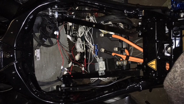

Die Aufgabenlisten wird kürzer, denn elektrisch habe ich nun alles verbunden.
Es sieht zwar ein wenig wüst aus, aber bevor ich nicht weiß wo später die Komponenten sitze lasse ich die Kabel so lang
Fehlt nur noch:
- Carbon Heck
- Vorderrad
- Bremssysteme entlüften
- Kühlwasser auffüllen
- Akkus laden und in Betrieb nehmen
Wenn alles gut läuft könnte ich dann in den nächsten 2 Wochen fertig werden.

Beiträge: 762
Beitrag von Rovi » Mo 19. Feb 2018, 08:28
Ich gebe ja zu, ist ein wenig sehr viel an Kabel, dass ich in Schlaufen (sogenannte Elektronenschleudern) gelegt habe aber dafür werden sie ordentlich befestigt und gut war, dass ich meine Kabel vorher gekennzeichnet hatte, sonst hätte ich beinahe das FWD-Signal vergessen anzuschließen und hätte mich wahrscheinblich gewundert, warum sich das Rad nicht dreht ;) .
