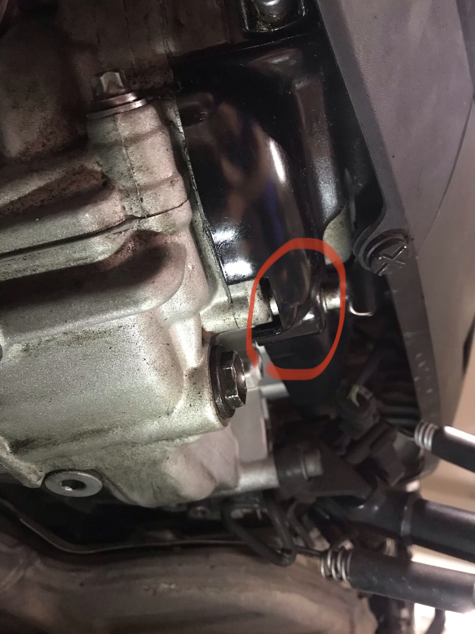

Hi.
Ich habe gerade gemerkt das am Boden einen Tropfen Öl war. ich bin mit der Roller vor 2 Tage gefahren.
Es scheint es kommt von der Motorblock. Soll ich mir sorgen machen? Es war ein einziges Tropfen von klares Öl.
Danke. Lg
Danke. Lg

Da wirst du nachschauen müssen, woher das Öl kommt. Von Undichtigkeiten hat hier noch keiner berichtet.

Es gibt genügend Undichtigkeiten am Fahrzeug.
Zuerst lokalisieren.
Vom Hinterrad(Simmering)
Überlauf Kühlwasser
Überlauf Tank
Motorentlüftung
Ölablassschrauben
Gabelholme
Zylinderkopfdichtung
Ventildeckeldichtung
Und vieles mehr.
Überlauf Kühlwasser
Überlauf Tank
Motorentlüftung
Ölablassschrauben
Gabelholme
Und vieles mehr.

Mal ne vorsichtige Frage und bitte nicht übelnehmen:
Hast Du Öl nachgefüllt? Ein Tropfen klares Öl ist schon ungewöhnlich.
Kannst du nachvollziehen, an welcher Stelle der Tropfen runtergekommen sein muss? Wenn du dich auf den Boden legst und nach oben schaust, siehst du ja eine ganze Menge vom Motor-/Antriebsblock.
Bitte sag uns bescheid, wenn du den Ursprung gefunden hast.
Viel Spaß beim Suchen
Satelis
Satelis

Hi. danke für die Antworten.
Nein, habe nicht Öl nachgefüllt.
Ich habe die letzte Tage einen Küchenrolle unten gelegt und es gab kein neues Tropfen.
Kann es sein dass nur beim Fahren Etwas passiert?
Habe auch unten den Roller geschaut: war sehr schmutzig und es gab überall ein bisschen Fett.
Ich habe nun abgewischen und werde nach der nächste Fahrt es kontrollieren.
Aber große Verluste habe ich nicht entdecken können.
Außer einen Tropfen von klares Öl auf die schwarze Abdeckung.

Update: am 14.7. werde ich den Roller bei BWM lassen.
Die checken das Ganze unten die Gewährleistung
Kommt ganz wenig Öl raus, und angeblich nur wenn ich damit fahre. Aber es gehört
kontrolliert.
Nächste Update mitte Juli.
kontrolliert.
