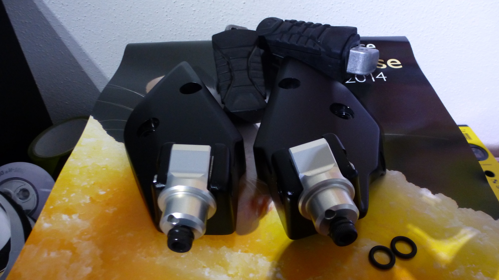

So, Adaptergelenke hab ich schon mal bestellt. Haben allerdings 3 Wochen Lieferzeit. Dann werden wir mal sehen ob die passen...
- fun-biker68
- Beiträge: 170
- Postleitzahl: 86169
- Wohnort: Augsburg
Re: Fußrasten für den C evolution

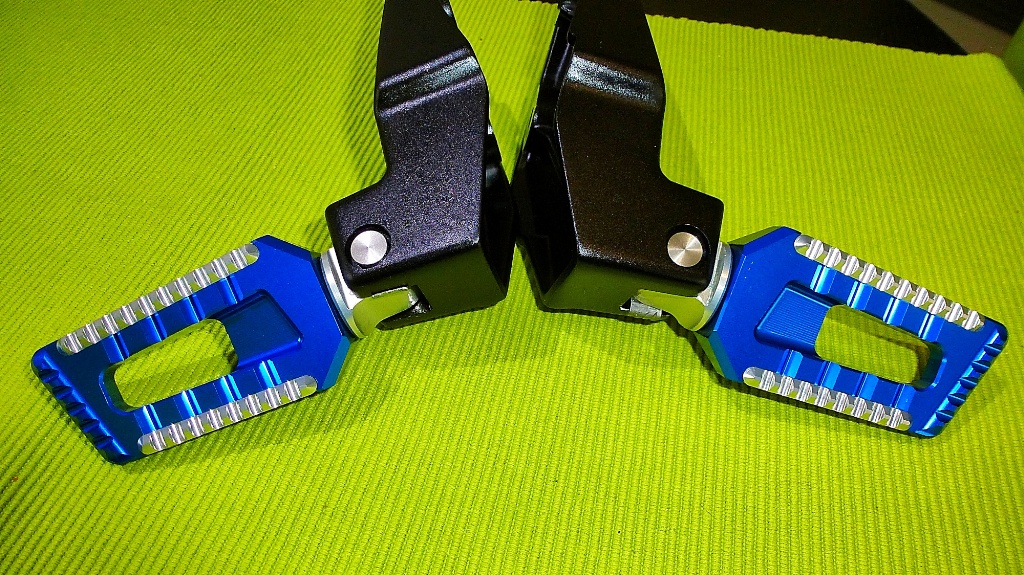

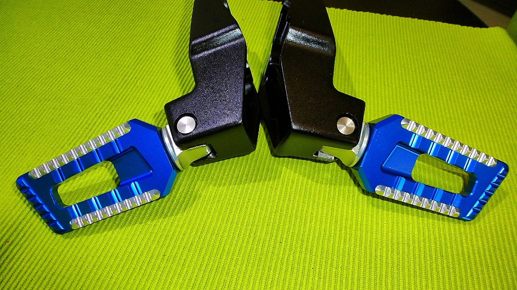

So, die Gelenke konnt ich jetzt montieren. Passen jetzt perfekt. Allerdings musste ich die Einlagebleche zur Arretierung der Endpositionen leicht nacharbeiten. War aber kein Problem. Wäre auch ohne die Bleche gut gegangen. Dann hätten die Rasten zwar nicht arretiert, ist aber auch völlig wurscht, weil die Reibung des Mechanismus völlig ausreicht um die Rasten in hochgeklappter Position zu halten. Aber ich wollt's halt wieder perfekt.

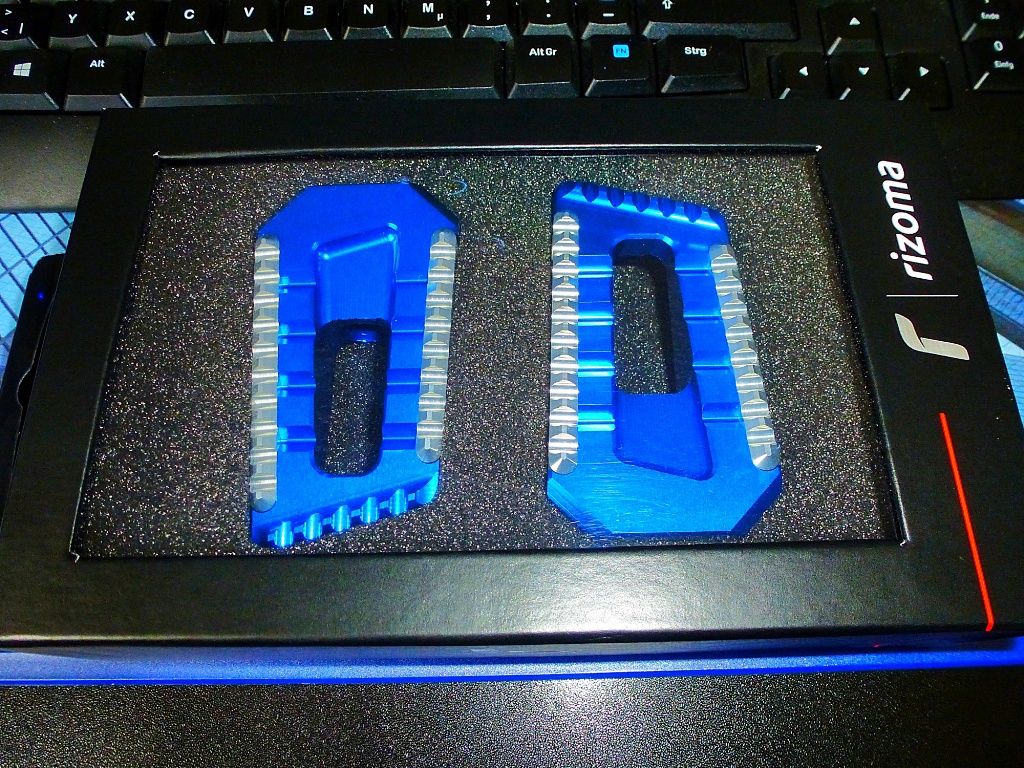

Die Rasten selbst sind jetzt bestellt und ich warte schon gespannt darauf.
- fun-biker68
- Beiträge: 170
- Wohnort: Augsburg
So, heute sind die lange ersehnten Rasten gekommen! Und sie passen perfekt! Morgen bau ich sie an den Roller...

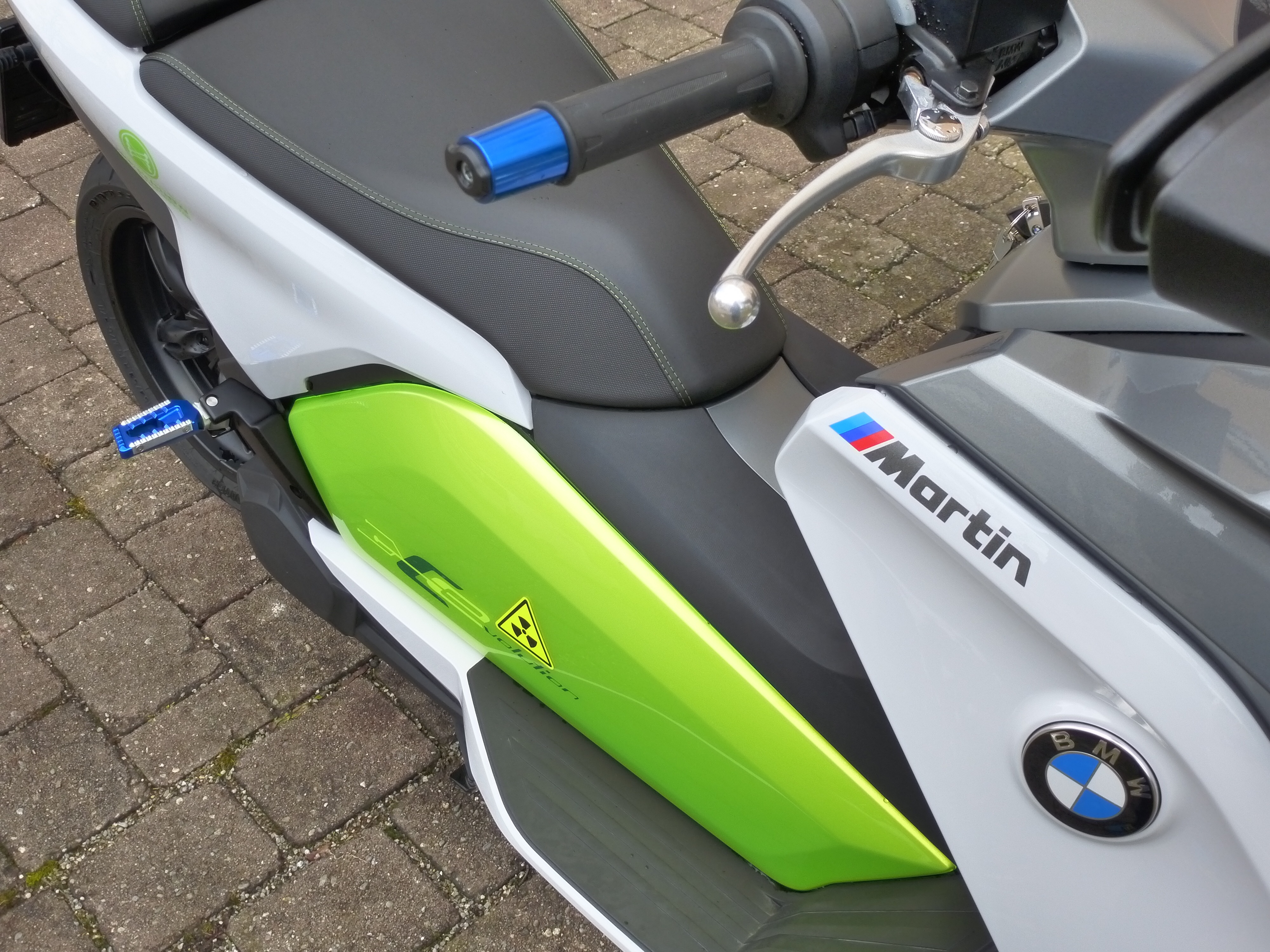

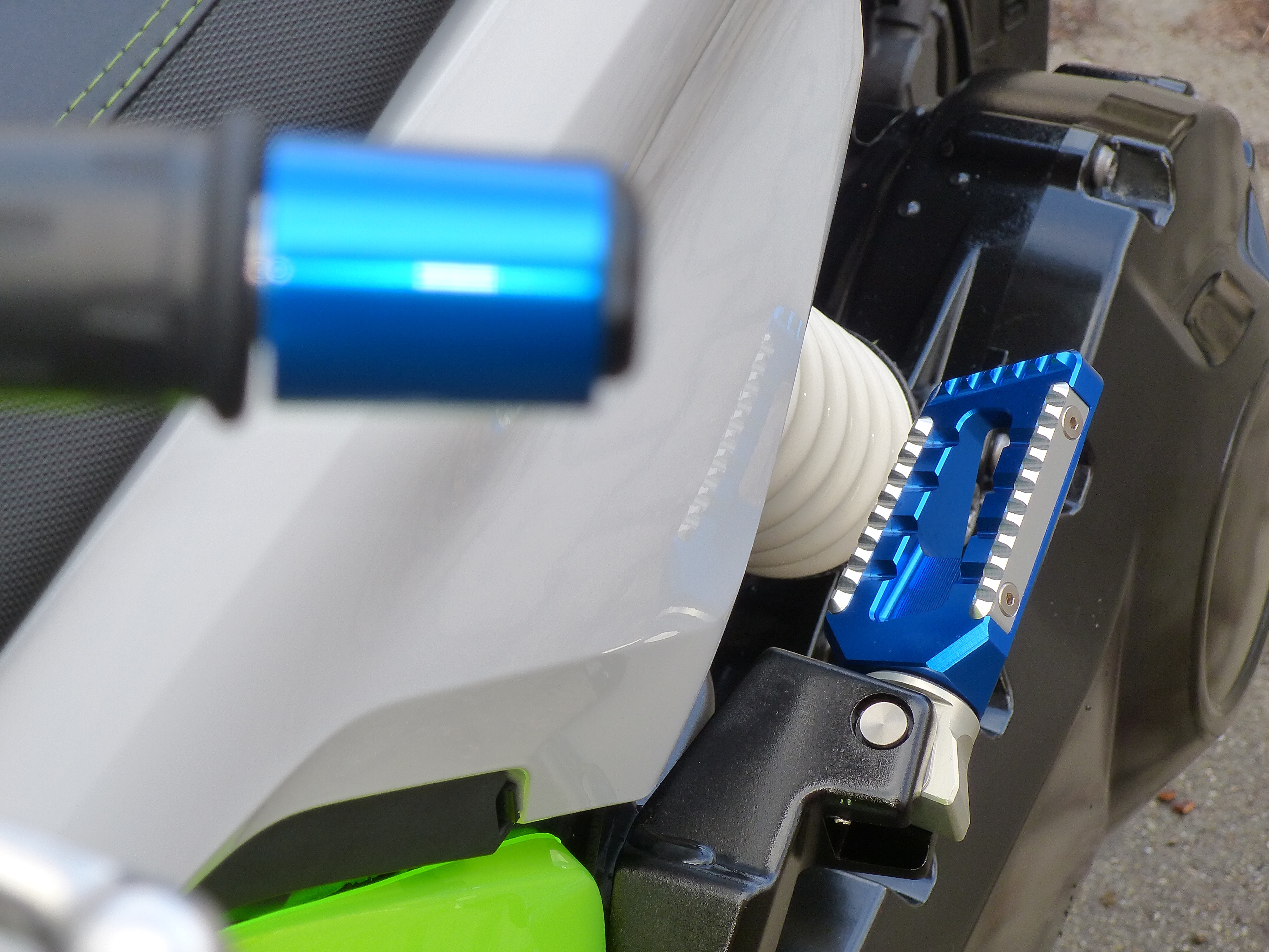

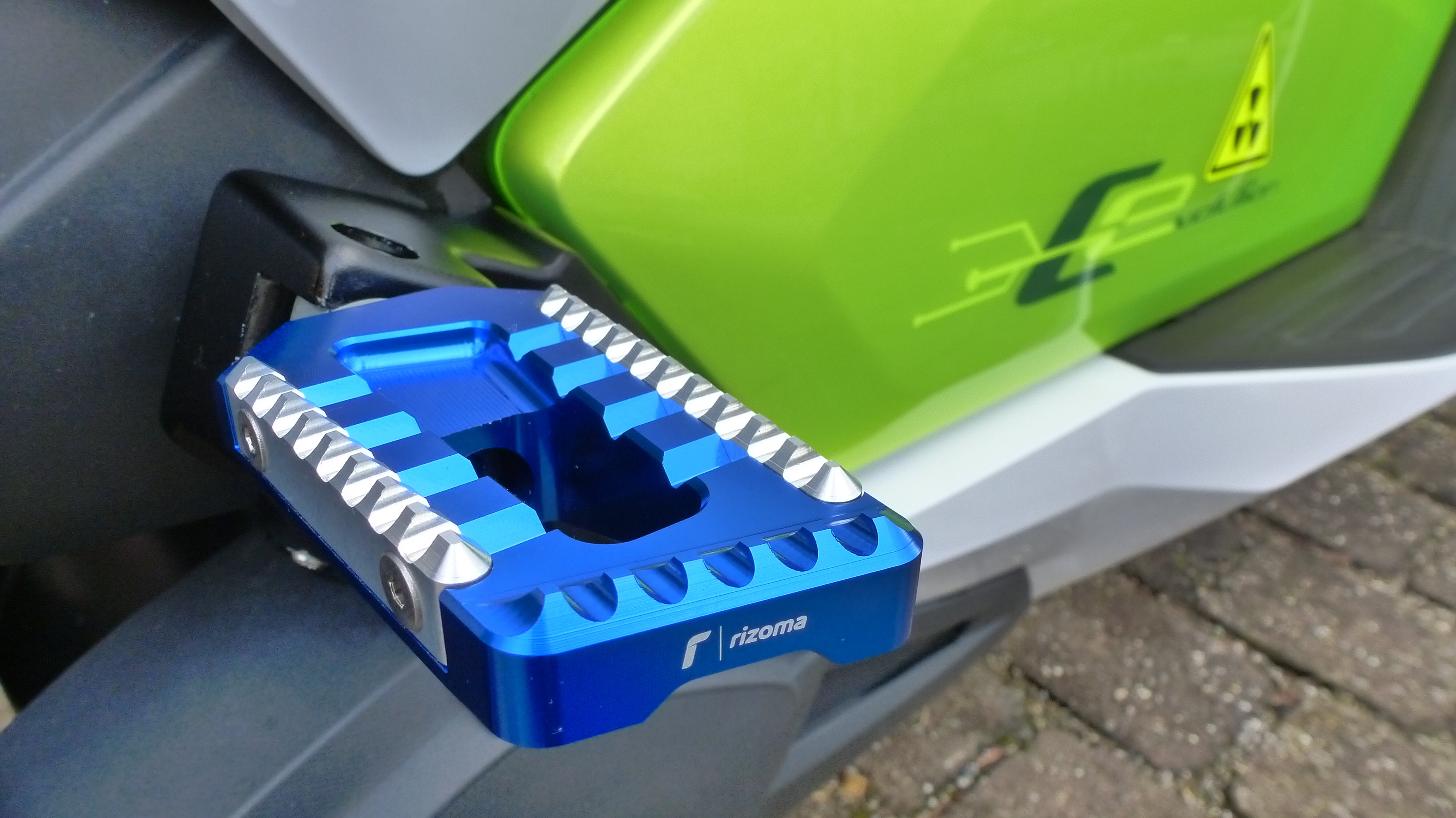

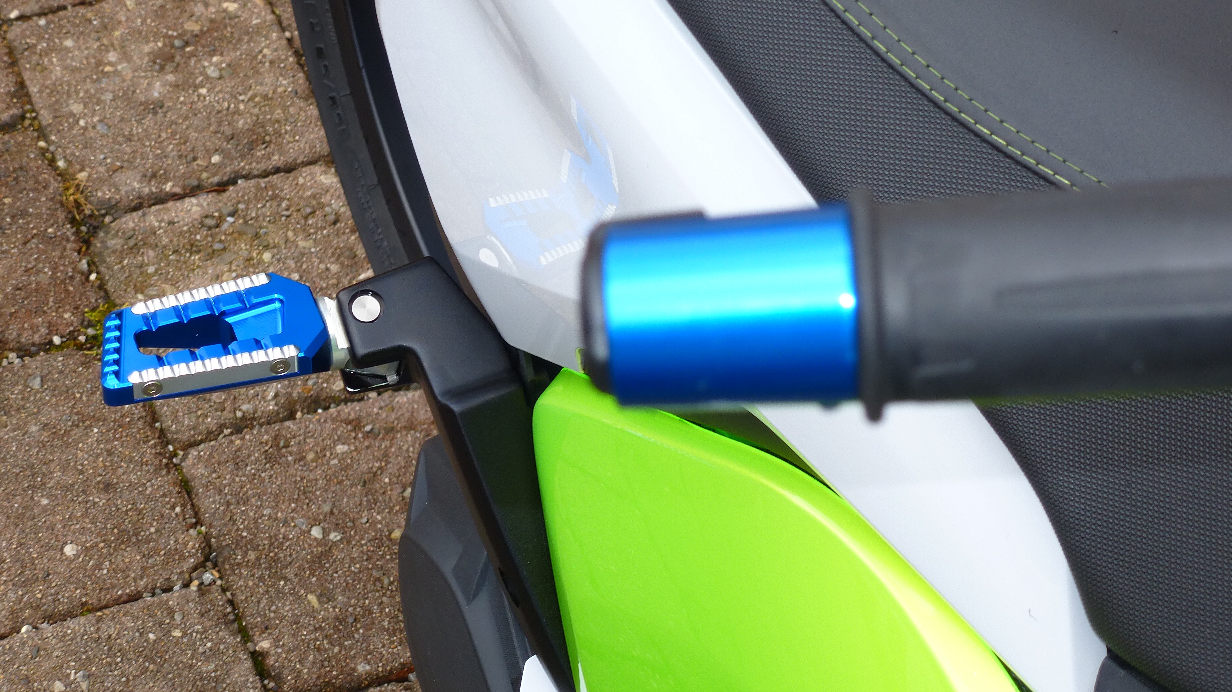

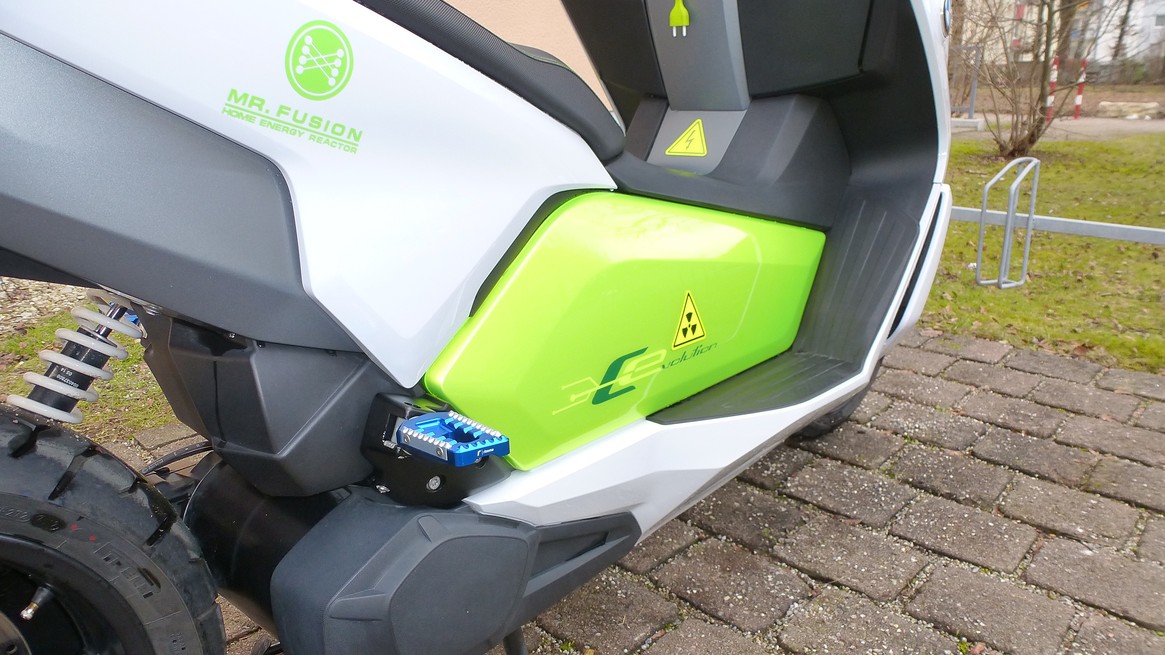

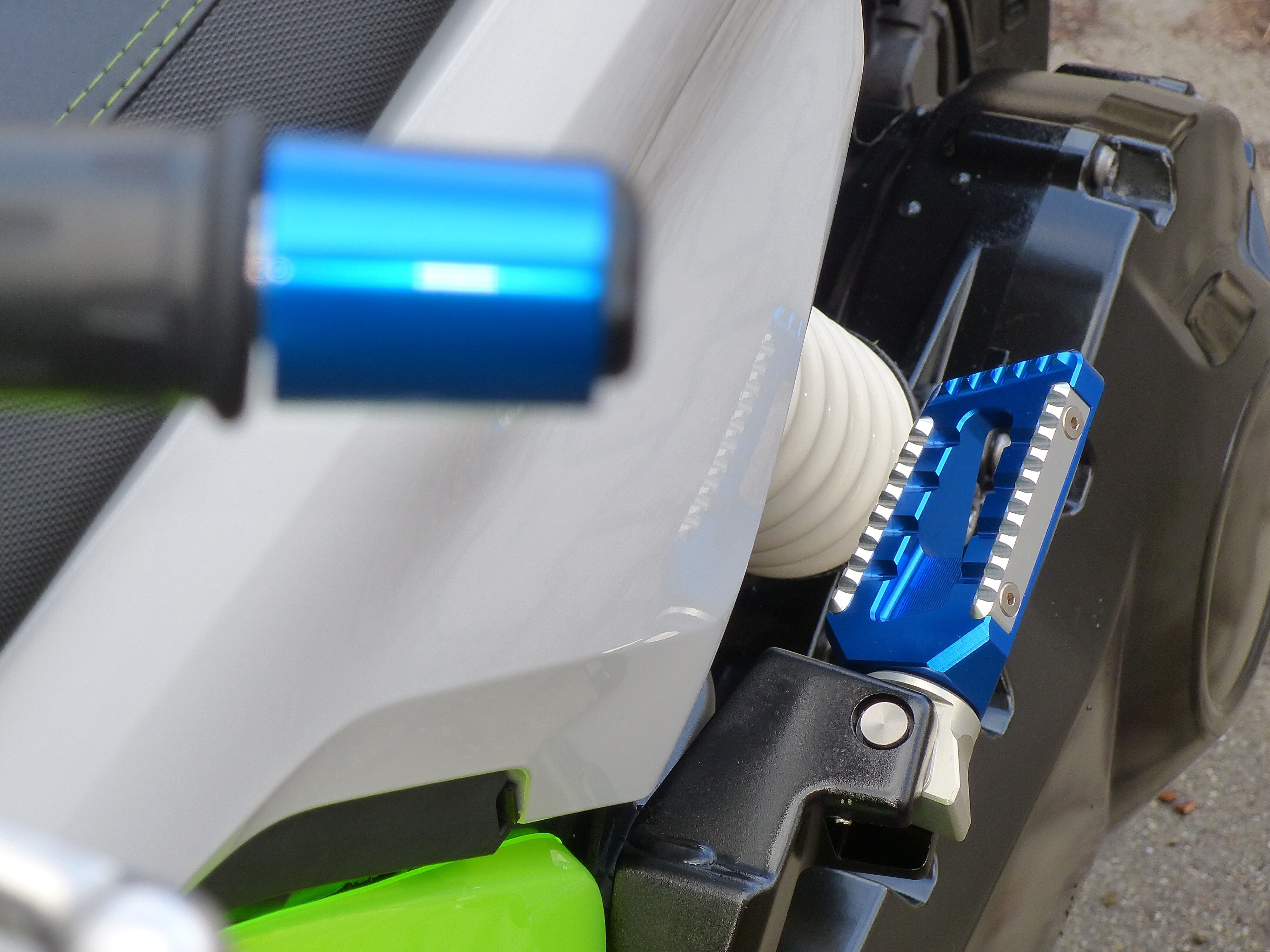

Ich find sie einfach wunderschön:
