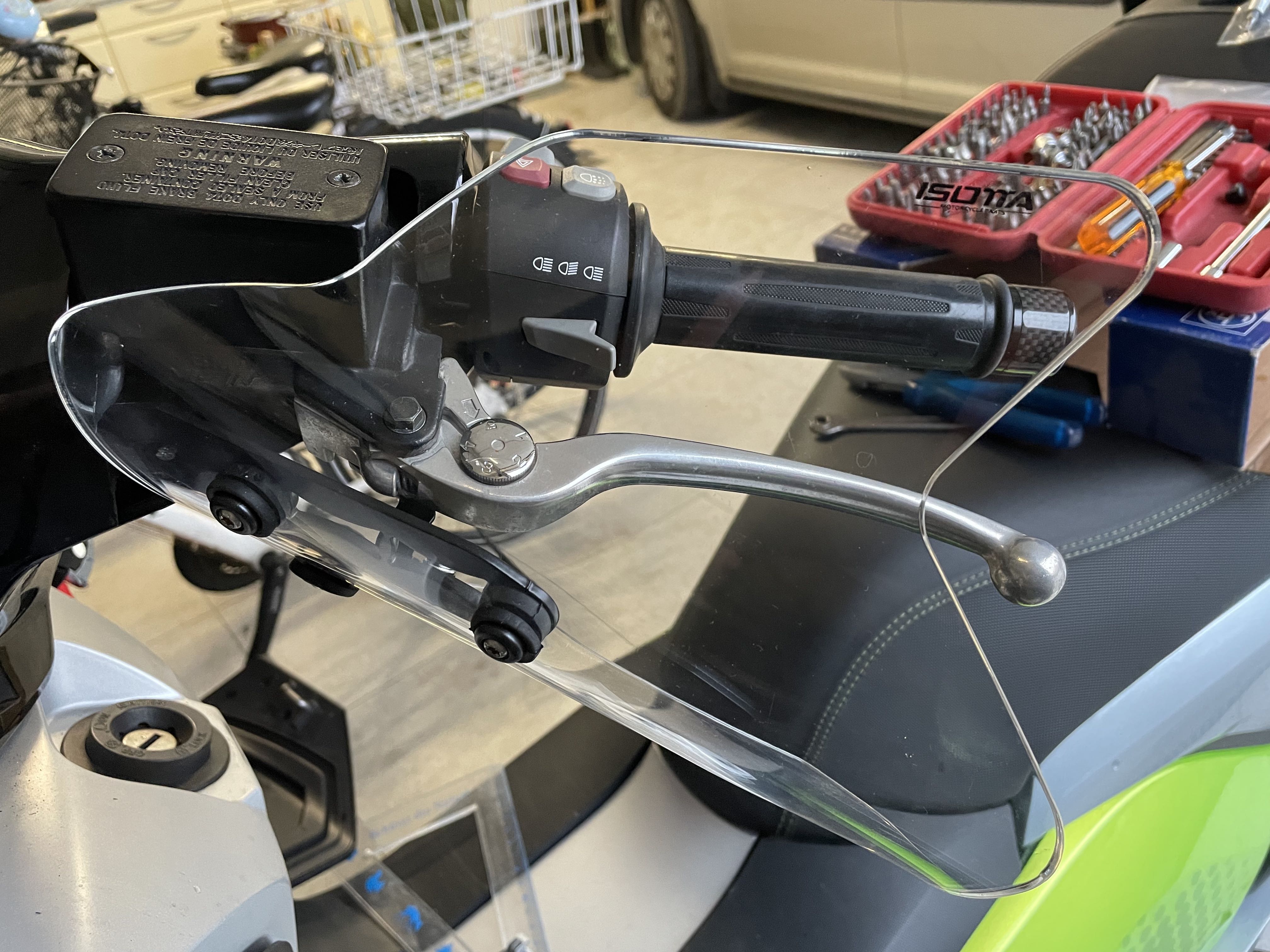

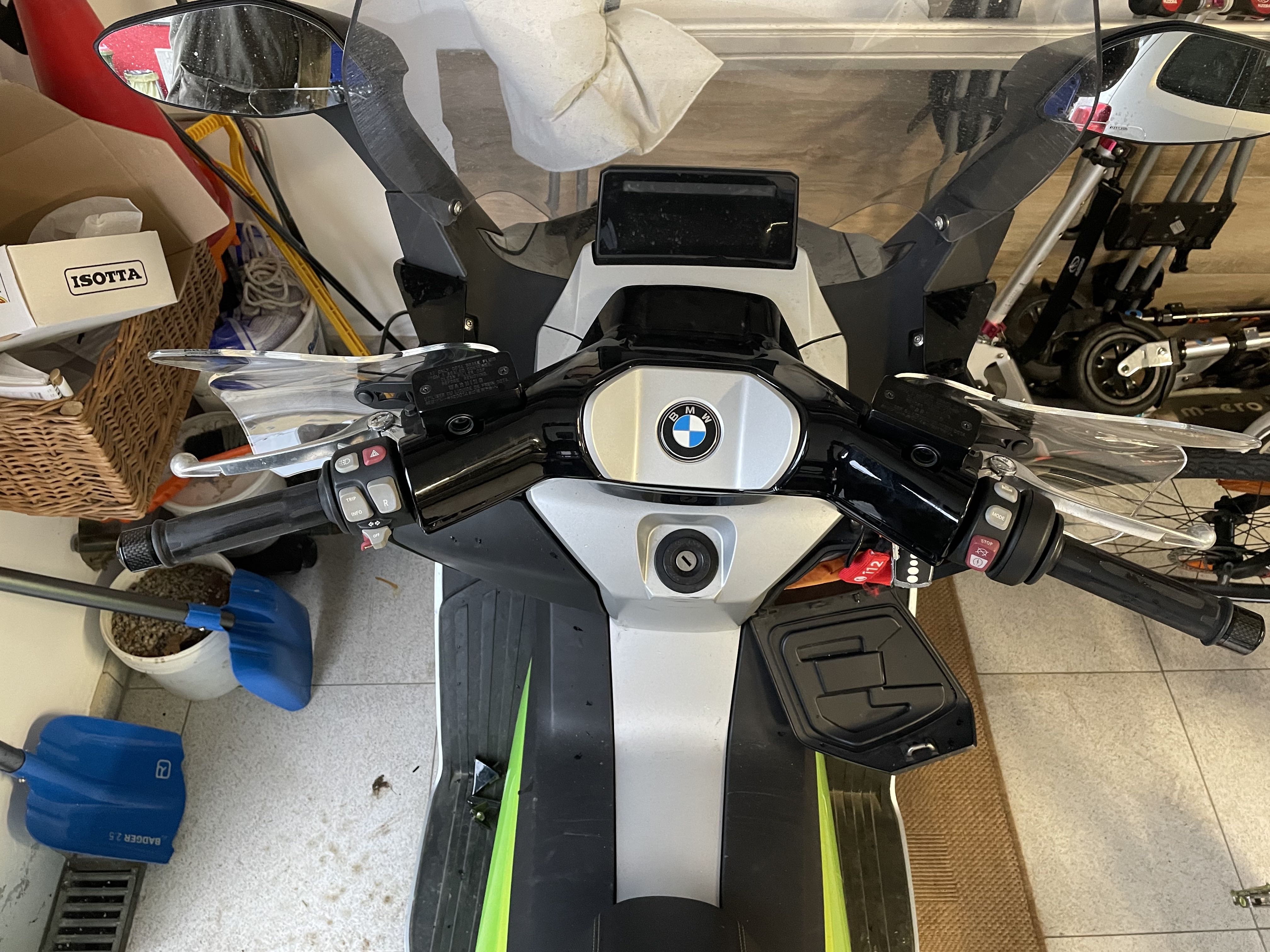

Ich habe die Protektoren von Isotta montiert.

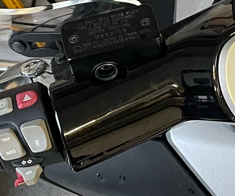

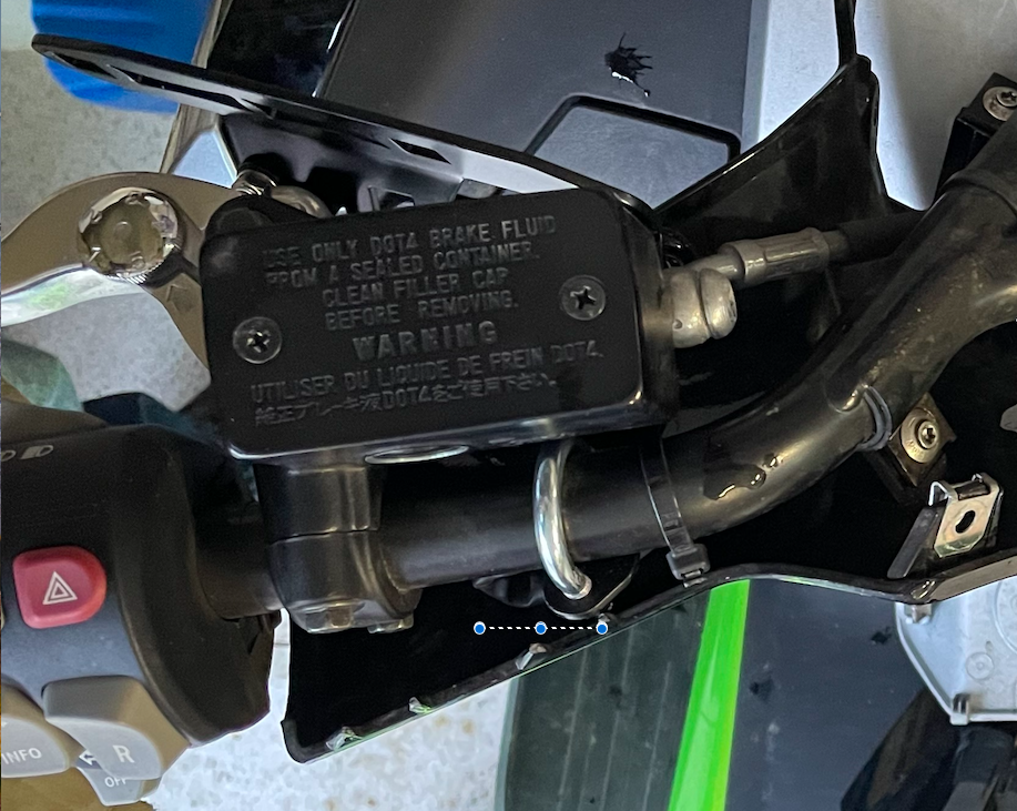

War ein wenig Tüftlerei, da ich von der Lenkerverkleidung links und rechts eine kleine Ecke für die Halterung ausschneiden musste.
Die Lenkerverkleidung lässt sich an den Enden nicht mehr ganz schließen, aufgrund der Halterung des Handprotektors. Das nehme ich aber in Kauf.
