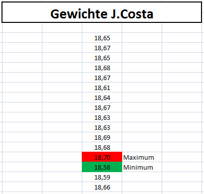

Also ich habe ja schon länger mit J.Costa zu tun.
Die Qulität ist absolut super.
Rundlauf der Teile usw.

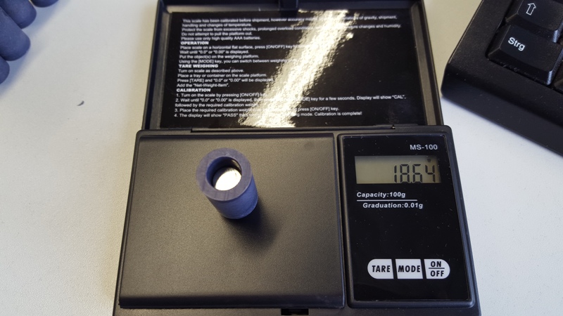

Das einzige, was mir absolut NICHT gefällt ist die Abweichung bei den Gewichten.
Hierzu die Tabelle im Anhang.
Ich selber arbeite im Spindelbau und wir fahren Drehzahlen bis weit über 100.000 Rpm.
Hier wird auf 0,1 Milligramm gewuchtet!!!
Und die J.Costa Gewichte weichen mal eben um 0,12 GRAMM ab!!!
Da wundert mich auch der Passungsrost an der Welle im Lager NICHT!
Spüren tut man es im Betrieb kaum, da der Riemen sehr viel dämpft!

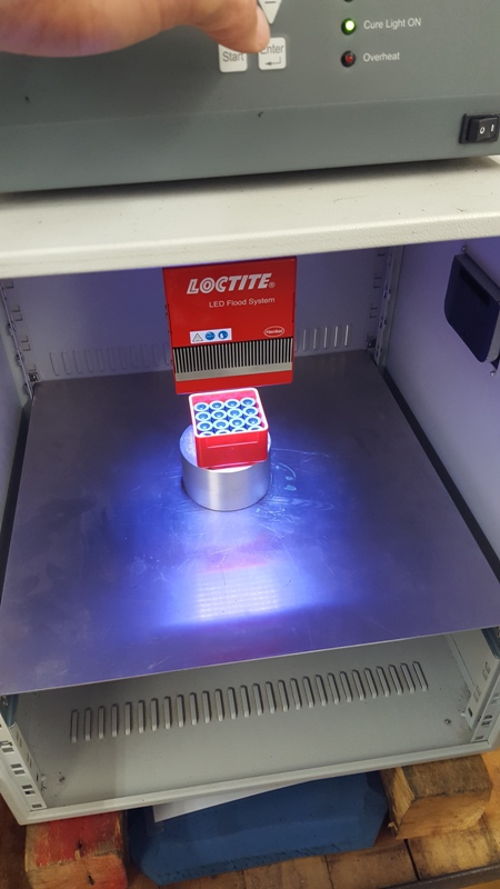

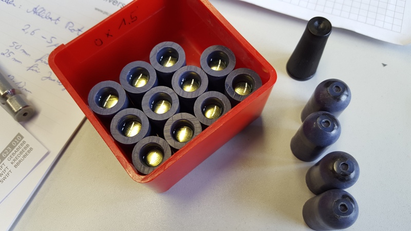

Aber ich werde meine Gewichte nun von hinten (Hohlraum) mit UV Kleber exakt an einander auf 18,80 Gramm anpassen.
Ich berichte...

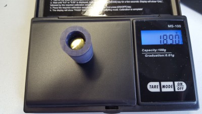

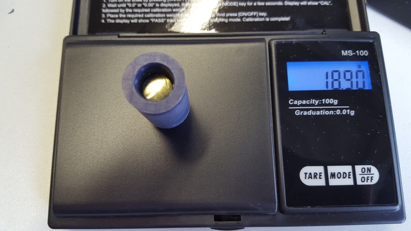

So.
Nun haben Alle Gewichte EXAKT Das GLEICHE Geicht von 18,90 Gramm.
Bin gespannt, wie sich die Drehzahlkurve und der SCHUB verändern.
Er dreht aktuell mit den 18,0 Gramm Gewichten und der etwas höheren Wandlerfeder Vorspannung eeetwas hoch und kommt auch ab und zu bei 160-170 in den Begrenzer... Doof beim Überholen!
Somit musste ich schwerer werden...
