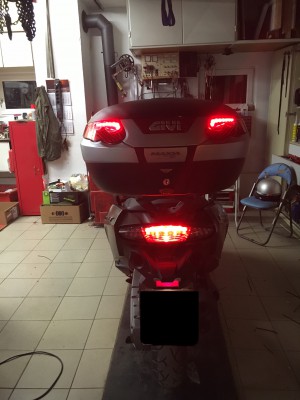

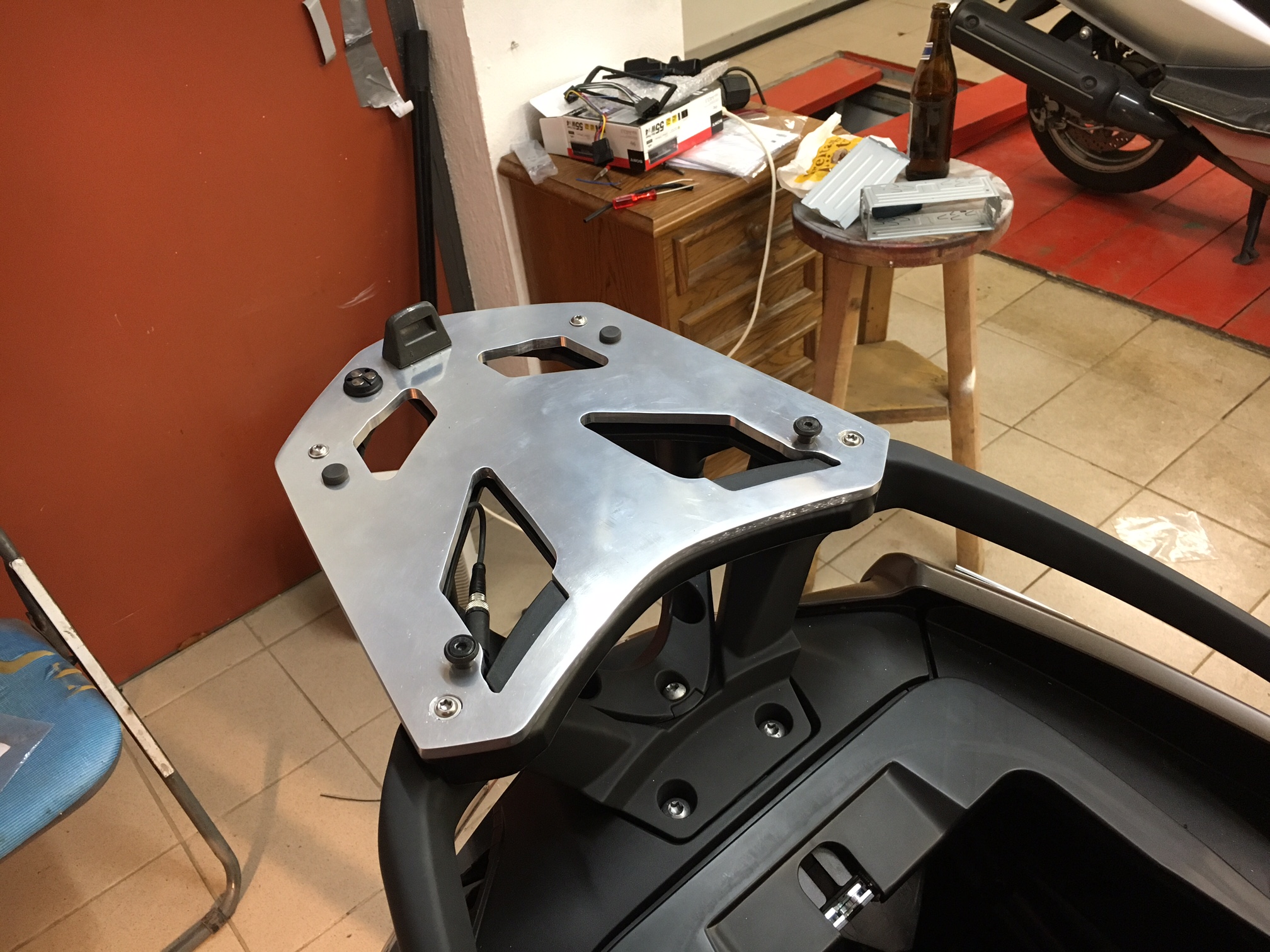

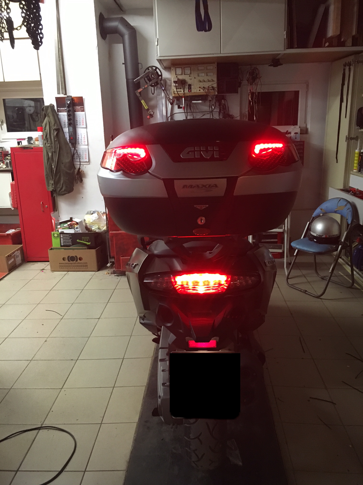

Auf orig. Gebäckbrücke Givi Monokey Platte Gefertigt und Montiert. (wenn ich es schaffe füge ich Fotos hinzu) Koffer Maxia3 mit Fernbedienung und Bremslicht.
