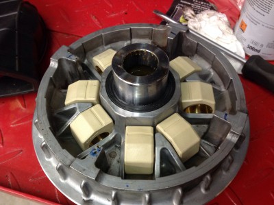

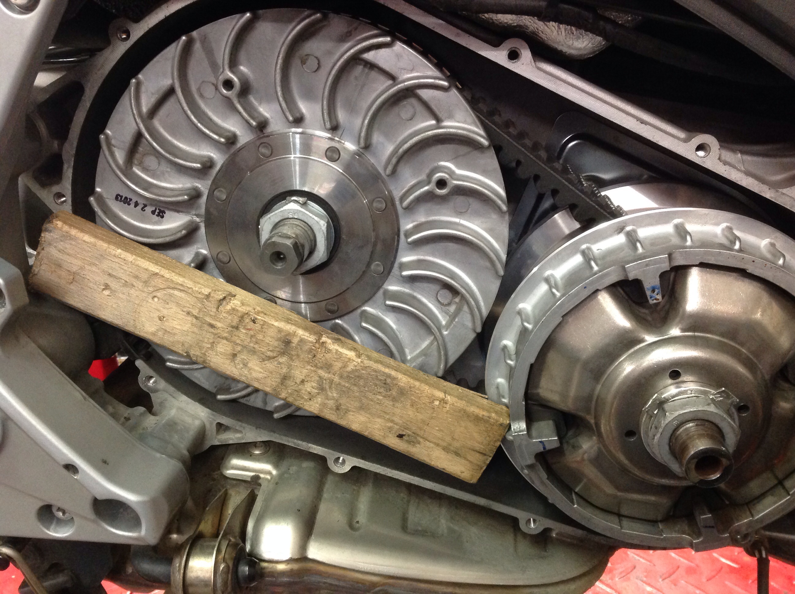

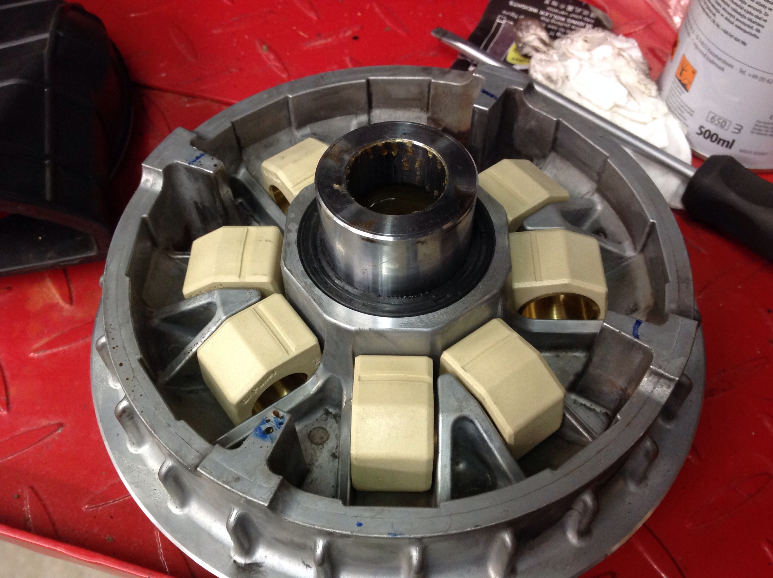

Ich habe gestern Pulleys eingebaut. Meine "Mutter" hat 34 mm. Ihr sprecht von M22?
Mit 100 NM habe ich die angezogen.War das richtig? Zum Gegenhalten hats ein Stück Holz getan. Ausserdem sehen meine Gewichte etwas anders aus, als in der tollen Anleitung. Dort schrieb Dirk von neuen, geänderten Gewichten. Sind das die "Alten" ?
Die Gleitstücke habe ich nicht ersetzt.
Jetzt ist natürlich das Wetter nix für eine Probefahrt. Werde aber berichten.
