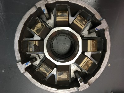

Ok, hab ich direkt bestellt.
Aber ich kann mir nicht vorstellen, wie davon das leistungsloch zustande kommt...
Re: C650 Sport Setup -Auspuff & Vario
Das kann ich Dir auch nicht sagen, aber ich hatte das gleiche Problem.realdealchekka hat geschrieben:Ok, hab ich direkt bestellt.
Laut Dirk von Dr. Pulley passen die originalen nicht so top.
Die kosten ja nicht viel.
Noch ein Bild wie es bei mir aus gesehen hat.

Hallo Dolderbaron,
vielen Dank nochmal für deine Hilfe.
Habe die Pulley Gleitstücke eingebaut (deutlich strammer als die originalen) und die Rollen nochmal korrigiert und penibel darauf geachtet, dass Sie beim Einbau nicht verrutschen.
Gestern bei -6 Grad Probefahrt und Sie läuft 100%ig.
Wirklich klasse.
Besten Dank!

Hallo Patrickrealdealchekka hat geschrieben:Hallo Dolderbaron,
Wirklich klasse.
Besten Dank!
Patrick
Schön das ich Dir helfen konnte, dafür ist das Forum ja auch da.
Gibt nochmal ein Fahrbericht bei schönen Wetter ab.

Heute hatte ich mal Zeit eine längere Runde zu fahren.
Die Bergbeschleunigung als auch die Beschleunigung an sich haben sich deutlich verbessert.
Das Durchzug Verhalten ist wirklich optimal.
Allerdings musste ich feststellen dass ab circa 120-130 km/h - Eine recht starke (eiernde) Vibration unter dem Hintern Auftritt. Das ganze zieht sich durch bis Tachoanschlag. Davor ist davon nichts zu merken.
Jemand eine Idee?
Patrick

Das scheint ein bisschen zu diesem Scooter zu gehören. Das sagen sie bei BMW, und man kann es auch in mehreren Testberichten lesen.realdealchekka hat geschrieben:
Jemand eine Idee?
Patrick
